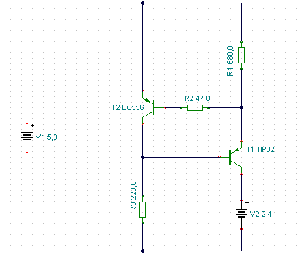

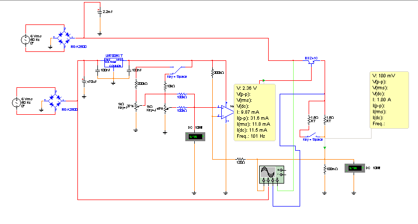

Műveleti erősítő + tranzisztorral építenék egy áramgenerátort, akku töltésre. Sikerült is multisim-ben összeraknom egy működőnek látszó kapcsolást. A kérdésem annyi lenne, hogy hogyan kéne tudományosan kiszámítani hogy milyen erősítésre legyen beállítva a műv. erősítő ? 1A árammal töltenék 1 cellát, 0.1 Ohm az áramérzékelő.
(#) lidi hozzászólása Aug 18, 2007 /
UP!
(#) Pafi válasza lidi hozzászólására (») Aug 18, 2007 /
Kvázi végtelen (hurok) erősítésre! (DC-n)
Rossz a kérdés! Melyik erősítésre gondolsz?
Egyébként meg totál értelmetlen nagy precizitású áramgenerátort építeni aksitöltéshez. Egy sima tranyós áramgenerátor untig elég!
(#) lidi válasza Pafi hozzászólására (») Aug 19, 2007 /
Azért gondoltam áramgenerátorra, mert detektálni kell a töltés vége felé egy pár mV fesz esést, de ha nem konnstans az áram, akkor amiatt is mászkálna a fesz sztem.
(#) Pafi válasza lidi hozzászólására (») Aug 19, 2007 /
Igen, de ennél több fölösleges (lásd: csatolva).
