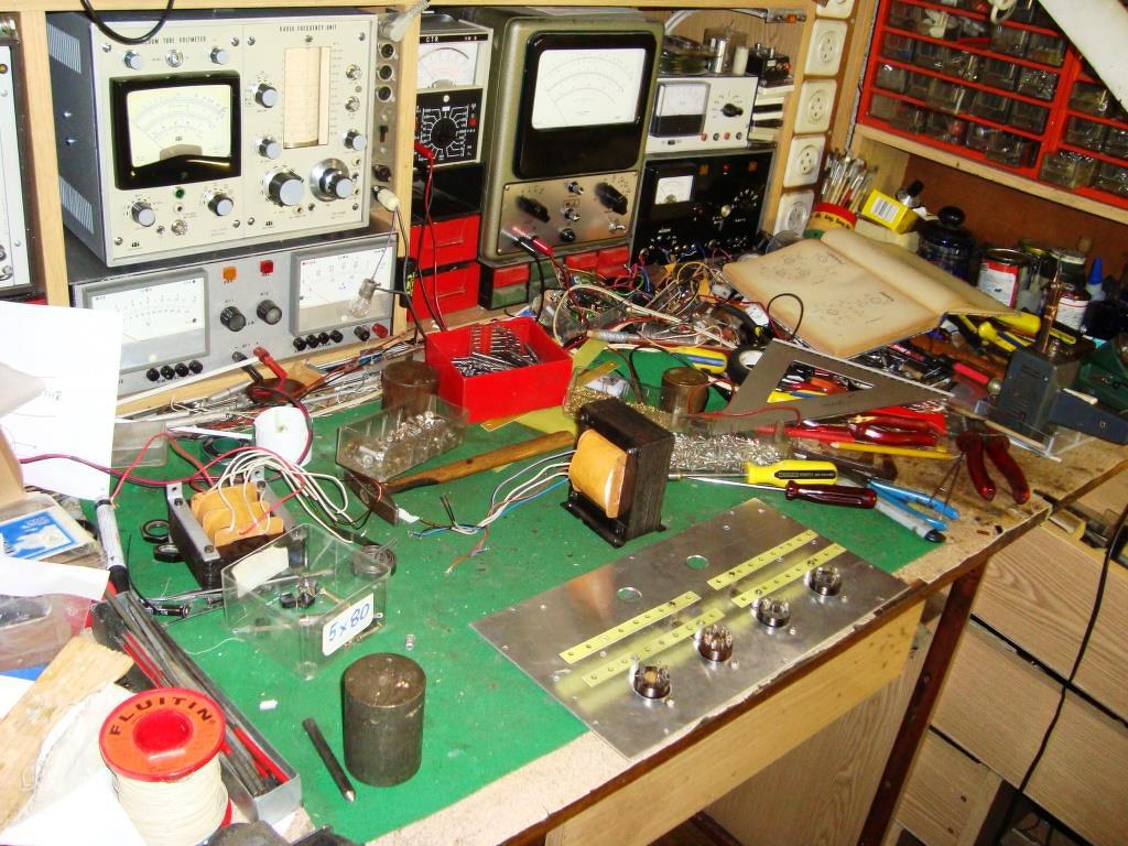

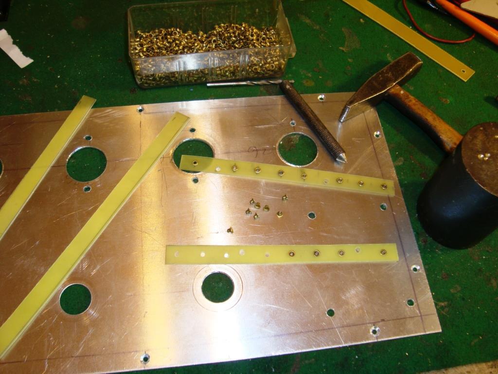

(#) Janó bácsi válasza Janó bácsi hozzászólására (») Márc 28, 2018 / 5
Lassan haladok. Ma elkészültem a forrlécek egy részével, meg kifúrtam a panelt. Az asztalomon csak akkor van ekkora kupi, ha "alkotok".
(#) granpa válasza Janó bácsi hozzászólására (») Márc 28, 2018 / 1
Nálunk is csak akkor van, de mivel mindig alkotunk...: nem kell mentegetőzni.

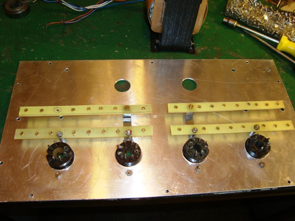

(#) Janó bácsi válasza Janó bácsi hozzászólására (») Márc 30, 2018 / 6
Folytatom az erősítőt. Azért itt, mert valójában ezt is múzeálisnak szánom, igaz újonan építem, de 40-60 éves alkatrészekből. illetve ilyenek felújításával. A kivitel is az 50-es éveket idézi, és a kapcsolás is abból az időből van. (EV56, HK56 ) Felraktam az alkatrészeket bekötöttem a végfokot, az már működik. Az elő részt még meg kell építeni. Sajnos nem minden alkatrész volt itthon, ma meg nincs nyitva semmi, holnap megyek vásárolni, például diódákat. Első bekapcsolásra szólt, jelenleg kb 10 W jön le róla 8 ohmon, színuszosan. De még nincs beállítva semmi, be kell lőni a katódellenállásokat, visszacsatolást, együttfutást, stb.

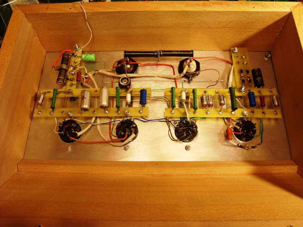

(#) Janó bácsi válasza Janó bácsi hozzászólására (») Ápr 5, 2018 / 11
Folyt. Végre kész az erősítő, bent van a dobozba, szól is rendesen. Megszenvedtem a keményfa előlap kivésésével, az alu lemez viszont ápol, és eltakar. Végül is nem került bele hál. kapcsoló, hanem kapcsolós pot méter lett helyette. Csináltam egy kis videót is, nem túl jó, de csak magamnak akartam eltenni. A többi a képeken.

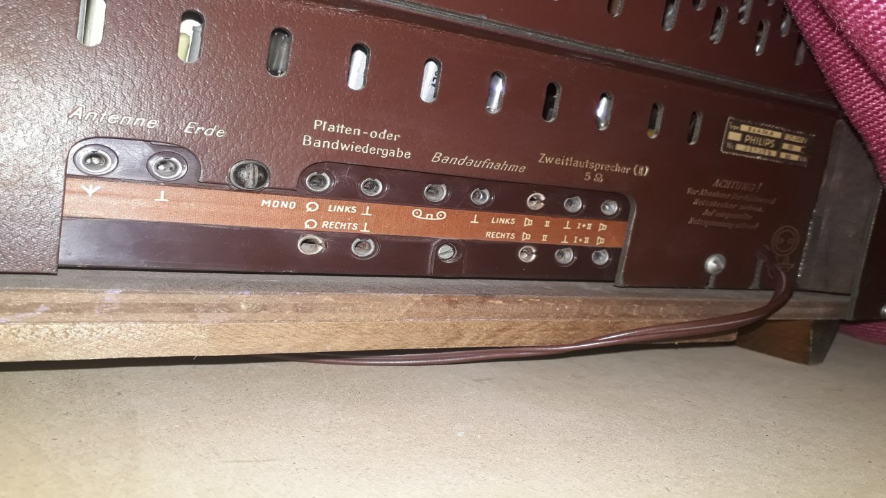

Szeretnék kapcsolási rajzot PHILIPS PREMIERE61 típusú rádióhoz, ha esetleg lenne valakinek, azt nagyon megköszönném.
Lenne még egy kérdésem is az említett rádióval kapcsolatban, hogy külső hangfalat úgy látom kétféleképpen lehet rákötni, de ezt hogyan kell értelmezni?
köszönöm
(#) hobbyjani válasza tommeeka hozzászólására (») Ápr 14, 2018 /
itt van
(#) gkari válasza tommeeka hozzászólására (») Ápr 14, 2018 /
Ha balra dugod, akkor csak a külső(-k) szól(-nak), ha jobbra, akkor a belső(-k) is, persze illik figyelni az impedanciákra.
