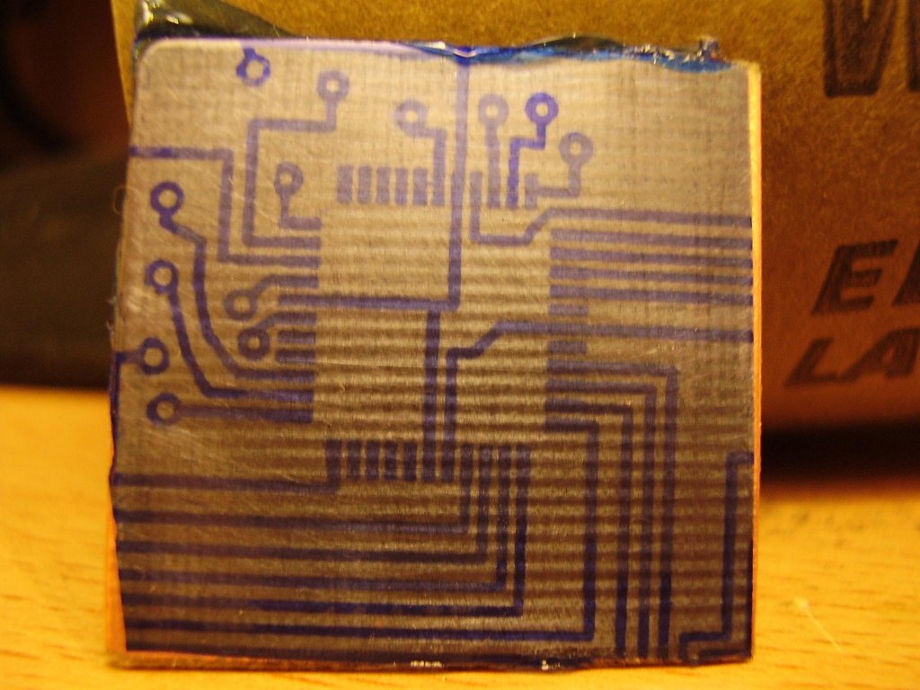

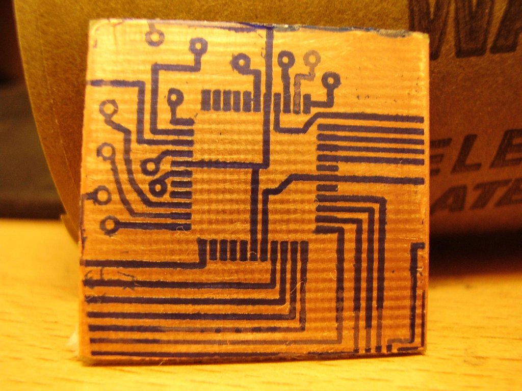

(#) Cs.Csaby válasza (Felhasználó 15355) hozzászólására (») Jún 6, 2010 /
Septében fellamináltam egy kis darabot és levilágítottam 5 perccel. Teszek fel képet a hasonlóan sz*r eredményről (a szélét ne nézzétek, kicsit túllógott)
Üdv: Csaba
igazad volt, 10 percre emeltem az időt és rajta hagytam a védőfóliát a levilágításra. Majdnem tökéletes lett a minta, még egy kis gyakorlás és menni fog
Köszi és üdv: Csaba

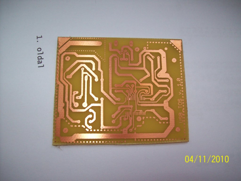

Sziasztok gondoltam megosztom az első fotó technikás panelomat.Mit szóltok hozzá?
(#) gulasoft válasza suhanc hozzászólására (») Nov 4, 2010 /
Nekem a film fedettsége tetszik. Mivel csináltad?
(#) suhanc válasza gulasoft hozzászólására (») Nov 4, 2010 /
fóliázva vettem ismerőstől.. majd megkérdem de szerintem nem mondja el
(#) suhanc válasza suhanc hozzászólására (») Nov 4, 2010 /
lehangoló de nem ő fóliázta hanem boltba védő réteggel vette és azt adta oda nekem
de szerintem nagyon szép lett elsőre
ha pedig a maszkra gondolsz akkor normál nyomtatóval 3 réteg és minden réteget 2xsen nyomtattam meg
A fóliára gondoltam természetesen.
Így persze értem, de ez így lassan többen van mint egy nyomdai fólia
ennek a panelnak az élessége fontos volt meg hogy ne tudja át világítani
