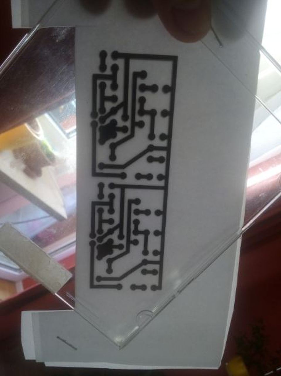

Sziasztok! Nagyon amatőr szinten űzöm a nyáklap maratást, de talán valakinek bejön az én módszerem. Lézernyomtatóval szoktam kinyomtatni 3x a nyáktervet sima lapra. Majd kis étolajat öntök ki egy tányérra és pár másodperc alatt átitatom a lapokat vele, majd tisztára törlöm őket Szilviával

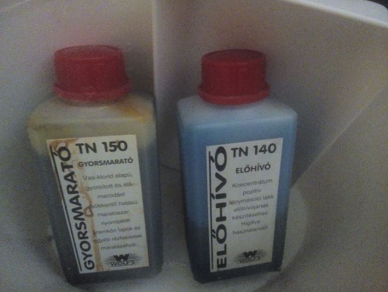

Persze ha ez megvan, jöhet a lakkmaratás (1 kupak előhívó, 9 kupak víz), majd ha ez megvolt, a rézmaratás jön és jöhet a fúrás, forrasztás. Csak óvatosan a szerekkel
Egyszerűbb ha színtelen lakkal finoman beszórod a papírra kinyomtatott ábrát, áttetsző lesz és a toner pora is feketébb lesz, jobban takar. Étolajnál sokkal jobb megoldás.

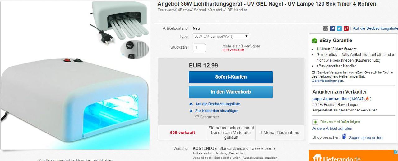

Ha a CD tok helyett üveglapot használsz leszorítani, lehet, hogy jóval kevesebb világítási idő kell. Ez a műanyag eléggé elnyeli az uv fényt, az üveg nem.
