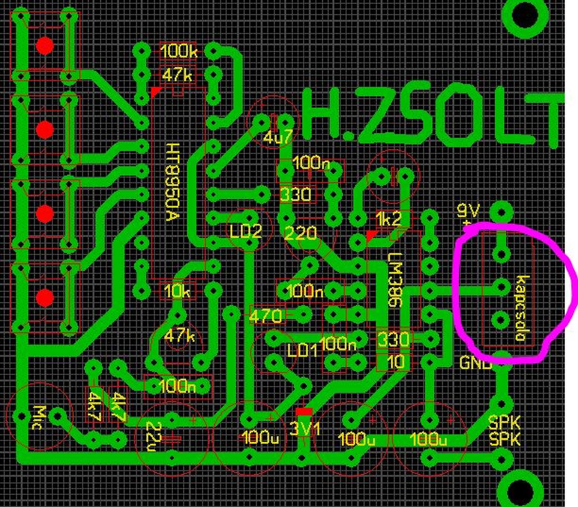

Elkészítettem a Heed Canamp füleserősítő nyáktervét az ezen az oldalon talált kapcsolási rajz alapján.Ha valaki vetne rá 1 pillantást és átnézné megköszönném
Így első ránézésre középen 3 kondi nincs bekötve (ic táp). Ezenkívül az erősítő táp kondik elrendezése se az igazi mert a 4 kondiból felül csak 2 fog dolgozni alól meg csak 1. Én a 2 tranyót kitenném a nyák szélére ezáltal rengeteg hely felszabadulhatna ami most a hűtés miatt elvész, és a nyák kb fele ekkora lenne.

![]() Átnézetem és javítottam. A tarnyó pedig direkt van ott ahol van. Mert így van a gyáriban is és azt szeretném ha arra hasonlítana. Remélem így már jó ?
Szia! Az 5w-os ellenállásokat is rá kell kötni a -12-re, a C13-at nem találom, a diódák nincsenek bekötve...

Attól hogy valami "gyári"-nak tűnik még nem biztos, hogy jó is..
A mellékelt képen ugyanez van csak kicsit másképp

Őszinte leszek..Ronda és nem is jó.. Pl a C5 hol van? Mikrofon feletti 470 ohm utáni átkötés zárlatos, és azt se értem minek kell ennyi átkötés.. A HT8950A jobb oldali alkatrészeket miért kellett lefelé eltolni amikor simán elférnének egyenes vezetékkel is? És ezek a túl húzott vonalak.. Ezeket nem lehetne elfelejteni? ha már csinálsz valamit legalább addig húzd a vonalakat ameddig kell ne egy centivel tovább. Mellesleg ha a kapcsolókat 90°-al elforgatnád 1 vonal elég lenne nem kellene 10 görbe
Tessek kijavittotam(az atkoteseket huzalal gondoltam!)!
Itt egy kép elindulunk szépen lassan a jobb felső sarokból és lépésenként kijavítgatjuk
Ilyenre csináld meg első lépésben.
Amit megtalaltam kijavittottam de nembirnad bekarikazni amit kijavitottal???
Kosziszepen!!!
Alakul.. Most kijavítjuk a mikrofon résznél azt a káoszt..
A lilával bekarikázott részből csinálunk egy kicsivel szebbet. ( Bal oldali képhez hasonlót)
Kicsit javittottam rajta es megcsinaltam amit mutatal most johet a kovetkezo lepes!!!

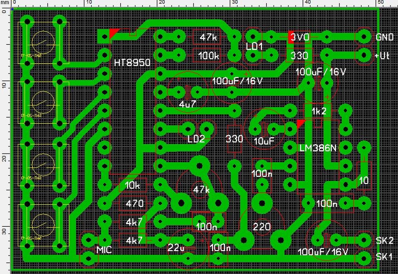

Nem tudom mi ez de teliföldes tervezéssel sokkal egyszerűbb lehetne a vonalvezetés.

Itt a következő végleges javítás, ahol a táprész és az erősítő rész van javítva, ha jól megnézed a tiéden egyik ic sem kapta meg jól a tápot, így hogy áttekinthetőbb már látszanak is a hibák.(lila karikák)

Sajna layba nem tudom feltölteni, mert demo verzióm van és csak képként tudom lementeni. De addig is gyakorolsz amíg lemásolod.
Nincs mit, ez se tökéletes még, ezen is lehetne még csinosítani. Mutatok egy régebben készített rajzot ugyanerről kicsit másképp néz ki
