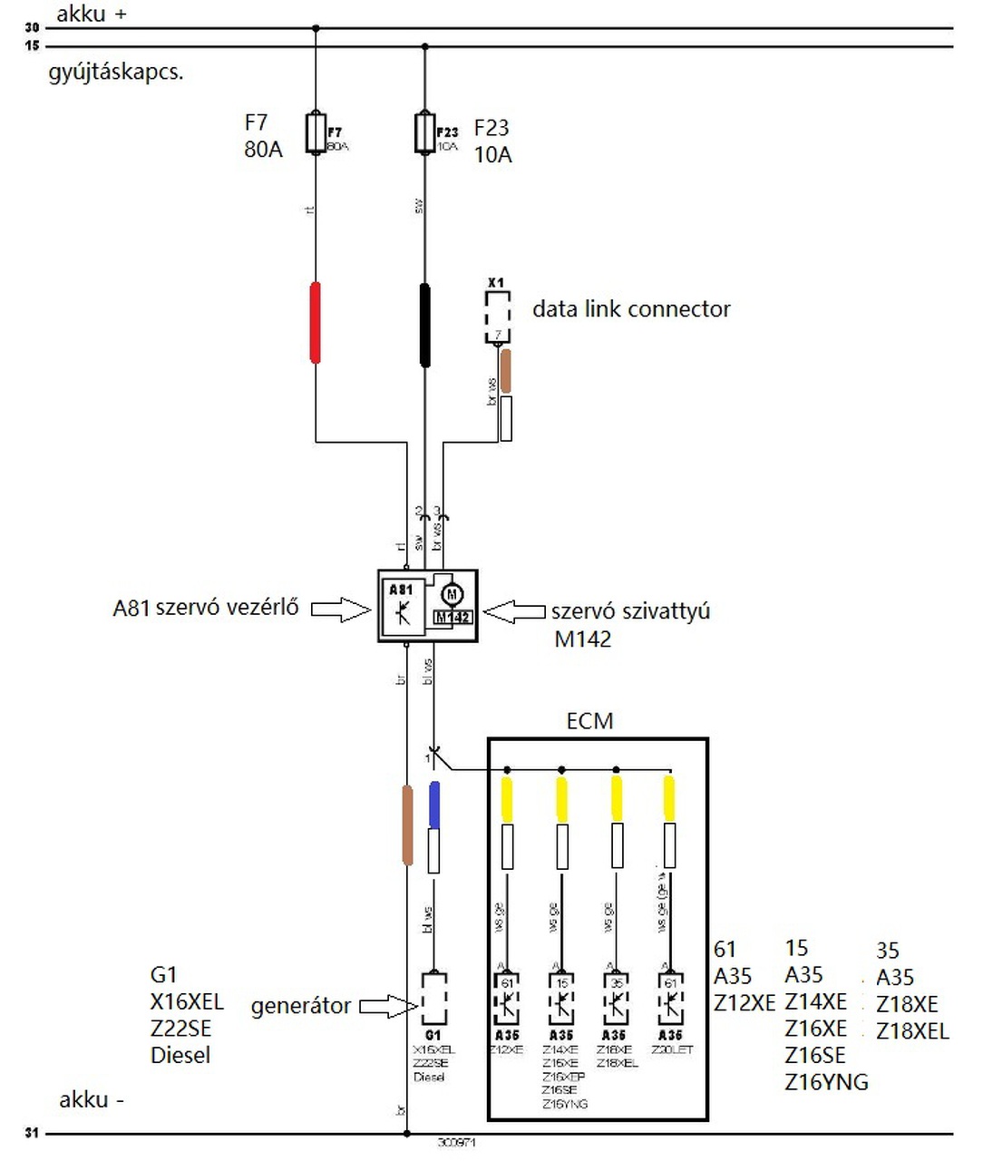

(#) nzozz válasza hiper hozzászólására (») Jún 16, 2017 /
Van egy ilyen kapcs.rajz a rendszerhez, az egyszerűség kedvéért berajzoltam a kábelszíneket, meg a hiányzó feliratokat, a többi szerintem olvasható.

(#) hiper hozzászólása Jún 16, 2017 /
nzozz...
Köszönöm szépen a rajzot. Tehát leegyszerűsítve az ECM az az ( ECU ) A data link connektor-t nem tudom micsoda. Azt hiszem hogy te tökéletesen átlátod a hiba okát és megoldását, de valahogy még mindig nem értem teljesen. Talán a kapcsolást még megértem, de....Szóval ha megkérhetlek, akkor nekem...Paraszt nyelven leírnád?
Köszönöm továbra is a türelmed, segítséged
Hát azért így látatlanban nem olyan egyszerű, egyenlőre nem tudnám rávágni, hogy "na ez és ez a baja". Hibakód van esetleg? (hibakód kiolvasás) Illetve ha jól értettem, akkor már egyszer a komplett kormányművet cserélted szervóval együtt?
(#) hiper hozzászólása Jún 17, 2017 /
Hibakód még nincs...Delhivel olvastam típus szerint de nem talált hibát...Csak az általános automata módban talált légzsák problémát magas ellenálás néven, bal oldali abs jeladó hibát..Semmi többet.Aku csere megtörtént, generátor ellenörzése megtörtént, gyujtás állapotában 12.7 v feszültség, járo motornál 14.4 v. Kormánymű és szervó motor cserélve.Szervó test kábele ellenőrizve, 12v ága ellenőrizve. Semmi változás. Hétfőn vagy kedden elviszem Baján a márkaszervízbe olvastatni, talán ott fény derül a problémára és az esetleges ECU hiba kódokra is.Más ötletem nincs.Talán még amit szóvá tehetnék, néha nehezen indul, mint ha lassan venné fel a fordulatot, de ez ritka hiba jelenség, ami ecu ra utalhat, és a fogyasztás talán talán picit magasabb..9l/100 km. Bár ezek a motorok ennyit is esznek ha a táblázat helyes. most már én is gyanakszom az ecu-ra. Ha az lenne...Mit ajánlanál nzozz? Felújítás?Ismét köszönöm nzozz

(#) hiper hozzászólása Júl 1, 2017 / 1
Megoldódott a szervó problémám...Ha vissza olvastok egy picit, az összes hibát leírtam. Viszont azt leírom még egyszer hogy történt kormánymű és szervó szivattyú ami nem oldotta meg a problémát. A generátor felől gyújtáson, nem járó motornál már ment a szervó...mikor meg nem, akkor járó motornál lassan könnyebbedett fel a kormányzás...Na a hiba oka, amit én nem sejtettem volna.Hát a GENERÁTOR! Még én is mértem, jó volt a töltése is. Na viszont a fesz-szabályzója szar volt, átengedett a gerjesztő szálon egy 1.5-18v os feszültséget. A másik hiba hogy...A forgó rész végén lévő szénkefe réz gyűrű elkopós volt. Kapott egy alig használt bosh 100A generátort, és megszűnt a hiba.Köszönöm szépen mindenkinek a segítséget, bízom benne hogy eme hiba forrása mások segítségére is lesz. Üdv mindenkinek
