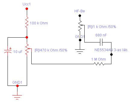

Megépítettem a mellékelt kapcsolást: Audio opto csatoló Működik a kapcsolás abban az esetben ha kézzel fogom bementi oldalon a 680nF es kondi ic felöli lábát. ha elengedem elhalkul az átvitt zene és csak halkan pattog. Nincs valakink ötlet miért? Köszi

Szia! Talán segít egy kicsit, ha a 3-as bemeneti lábat egy-egy 10Mohm-os ellenállással Ucc1- (7-es láb) -re "felhúzod". Vagy esetleg ez a "kiegészítés"... ( A 470K-s trimmer potenciométer csúszkája a GND1 re álljon s finoman állítsd addig amíg tiszta jelet nem kapsz. A megadott értékek változhatnak! ) Remélem sikerül elhárítani a problémát.
