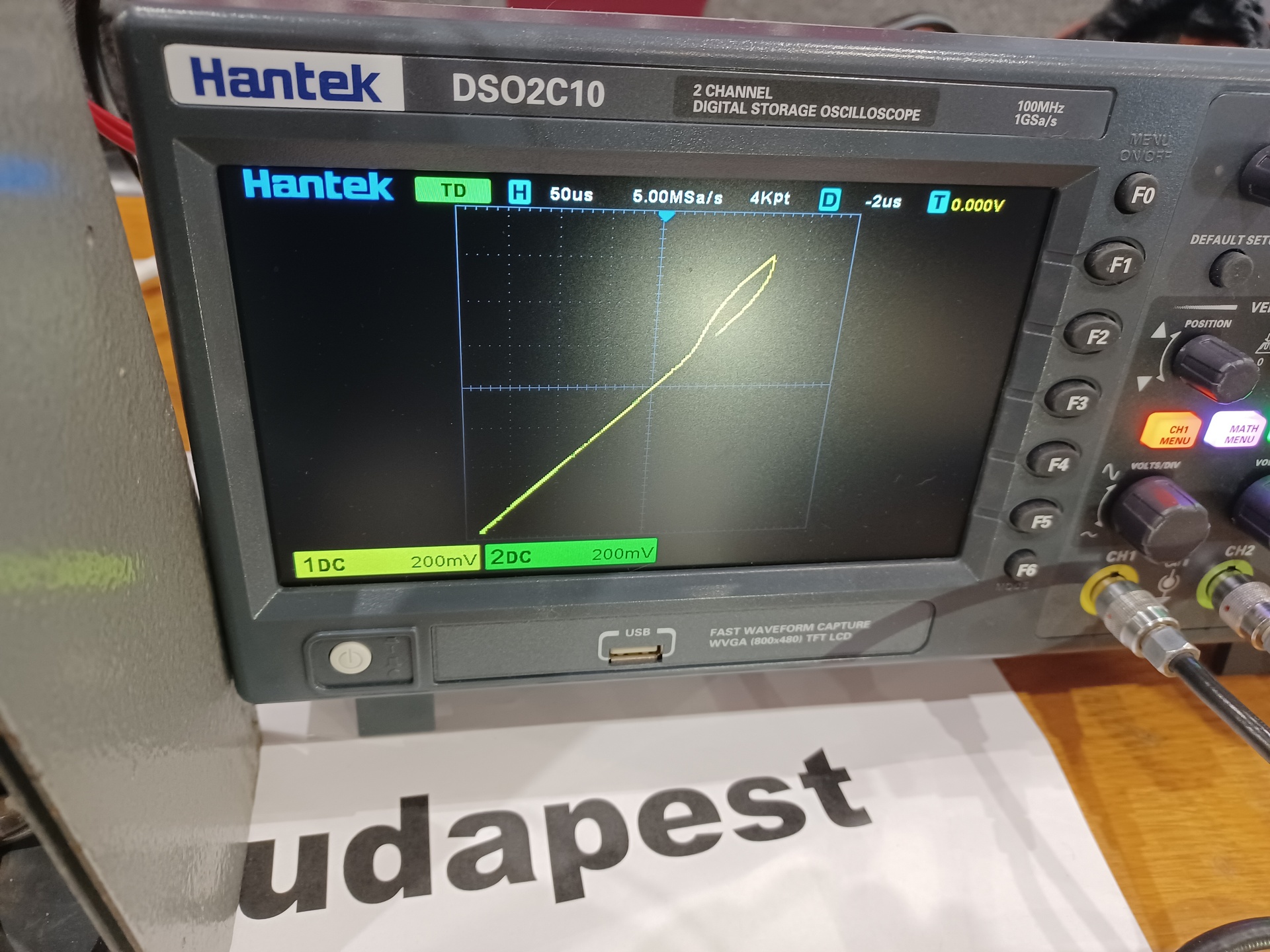

(#) Bakman válasza Laja1 hozzászólására (») Csü, 20:24 /
Nem feltétlen. Ha a diódahíd egyik fele még jó, akkor kis terhelésnél nem látszik az oszcilloszkópon, hogy hibás lenne. Kikapcsolt állapotban, diódaméréssel ellenőrizhető a négy dióda, vagy a kondenzátort forrasztod ki és úgy méred az egyenirányítót bekapcsolt állapotban oszcilloszkóppal.
(#) zolika60 válasza Laja1 hozzászólására (») Csü, 20:56 /
Vedd ki a kondit és úgy mérj. Bár valószínűleg nincs baj a híddal. Különben a kondi kipukkadt volna.

(#) Bakman válasza zolika60 hozzászólására (») Csü, 21:11 /
Zárlat nagy valószínűséggel nincs, szakadás még lehet. Az nem feltétlen látszik ilyen mérésnél és a kondinak sem okoz gondot.

Kiforrasztottam és így már a + és - közt 1,2 V-t mérek, tehát a híd jó. Ezt mutatta a szkóp is. Csak megzavart a kisebb feszültség.
(#) proli007 válasza Laja1 hozzászólására (») 13:51 / 3
Hello! Nehéz szülés volt! De ha már a szkóp témában kergetitek a diódát, akkor stílusosan rámértél volna a kondira és láttad volna, hogy ha a búgófeszültség 100Hz, akkor jók a diódák, mert kétutas az egyenirányítás, ha 50Hz, akkor egyutas, tehát nem jó a dióda híd..
(#) Gafly válasza proli007 hozzászólására (») 14:18 /
Aki élő áramkörben, beforrasztott állapotban, függvénygenerátorral mér oszciloszkóppal diódahidat, az tudja is kiértékelni, amit lát.
