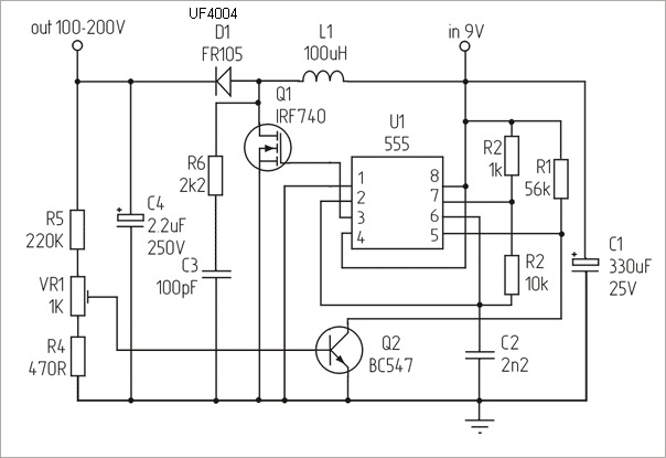

(#) levi18 hozzászólása Jan 31, 2008 /
Végre sikerült szereznem 7qr20-ast.
A következő problémát a táp okozza!
Még sohasem volt szükségem ekkora feszültségre így nagyon trafóm sincs hozzá. A step-up dc-dc konverteren gondolkodom, találtam is rajzot hozzá. az lenne a kérdésem, hogy hogyan lehetne a kimeneti feszültséget megnövelni 325V-ra?
Csatoltam a rajzot.
(#) Medve válasza levi18 hozzászólására (») Jan 31, 2008 /
Hello, ha a visszacsatolást megszünteted, és nagyobb tekercset raksz rá, akkor lehet nagyobb fesz, de ez csak tipp.
(#) levi18 válasza Medve hozzászólására (») Jan 31, 2008 /
Szia! Köszönöm a választ, én is a nagyobb tekercsre gondoltam, mivel annak nagyobb az önindukciója, de azt viszont nem tudom, hogy mennyivel növeljem meg az értékét. A nagy baj az, hogy az EWB nem tudja leszimulálni. Még a BD115-ösökkel vagyok bajban.
A cikk azt írja, hogy minél nagyobb határfrekijű a tranzisztor, annál nagyobb az elérhető sávszélesség.
Viszont feleslegesnek tartom a 145Mhz-es határfrekit, mert a szkóp sávszélessége csak párszor 10kHz.
A BD115-öt már nem gyártják, úgyhogy teszek helyette BF259-et.
(#) Medve válasza levi18 hozzászólására (») Feb 1, 2008 /
Nem marad más: ki kell próbálni az áramkört. Ám megépítették ezt már néhányan, főleg "nixie-sek", tőlük is érdeklődhetsz, itt a HE-n.
A tranzisztorral nem spórolj, alaposan túl kell méretezni a határfrekvenciát. Ezen a frekin a béta már csak 1 körüli!! Lásd a BC182-t, Ft: 100 (200) MHz, be is lehet rezgetni 100MHZ-en, mégis hangfrekvenciás célra ajánlják és használják.
(#) levi18 válasza Medve hozzászólására (») Feb 1, 2008 /
Hát van még 2sc3468, ez 150MHz-es szerintem jó lesz
helyette. Majd megkérdezek egy nixie-st a tápról.
A rajzon a vertikális erősítő AC-csatolt és ezt jó lenne
megszüntetni, de gondolom nem véletlenül tervezték AC-csatoltra. A bemeneti 100k-s potmétert le kellene cserélni a névleges 1M-ra.
