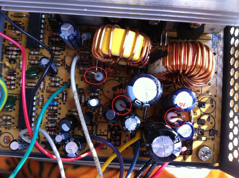

Kiszedtem egy forró kondit a 3.3V -s ágból(kimértem, elvileg jó 10V) majd rájöttem mindenik ágban közvetlen a kondi melett van egy ellenállád 3.3V 5V 12V, ezek kb 200 fokosak... kiszedhetem?
A +12V-os ágon kívüli ágakat még nem szüntetted még meg?
Az ellenállások 2,5x akkora feszültséget kapnak. Ha nem veszed ki őket a felesleges ágakból, akkor az értéküket és teljesítményüket 2,5x-re kell cserélni legalább.
Teljesen igazad volt mikor azt mondtad szedjek ki mindent a 12V -os ágon kívül, még mindíg vannak benne cuccok de mostmár oké! Viszont valóban ha a terhelő ellenállásokat a kiégetés helyett kiszedtem volna akkor most nem kéne szellőztetnem az egéssz házat...
A terhelő ellenállások kivételével/kiégetésével nyertem +3 Voltot!
