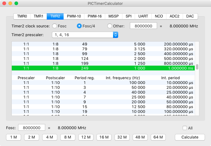

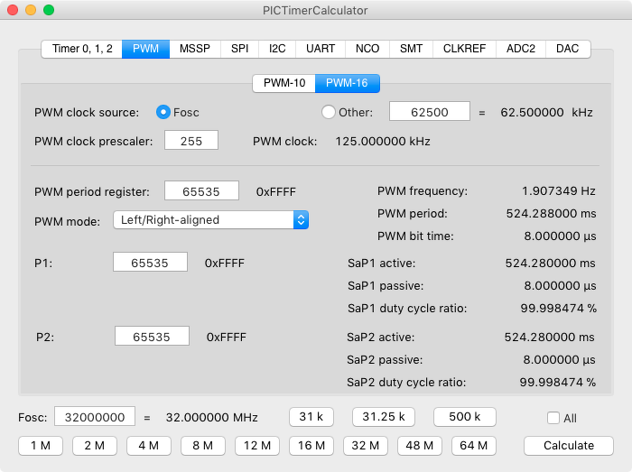

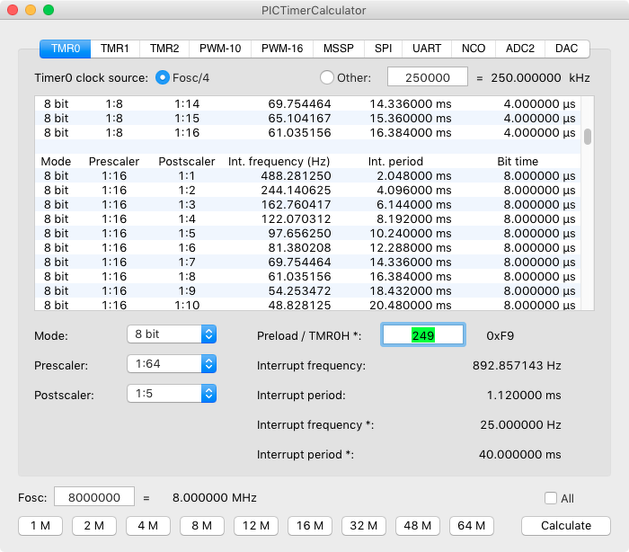

Készítettem egy kis számoló programot, 8 bites PIC kontrollerekhez. Bétateszteléshez keresek önként jelentkezőket. Használati utasítást nem adok, magadnak kell boldogulnod, remélhetőleg így előbb felszínre jönnek a hibák. Ha minden jól megy, egy hét múlva nyílvánossá válik a letöltési link és a használati utasítás is cikk formájában, addig csak a tesztelőkkel osztom meg. Jelentkezni itt a témában lehet.
Kérdés.
Ha az osc freki 4MHz a prescaler 1:4, és én kerek 1000Hz megszakítást szeretnék, akkor kiszámolja hozzá a timer offszetet ?
Nem, a program másik irányból közelít. Ugyanakkor számolja, mennyi idő telik el két bit között, onnan már könnyű visszaszámolni.
Igazábol ez a kérdés eszembe sem jutott Timer0/1 esetén, Timer2 ma már nem nagy luxus, a számlálóját sem kell töltögetni, automatikus a nullázás.

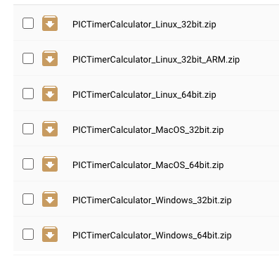

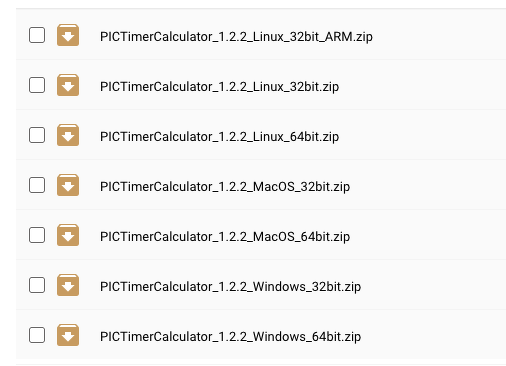

Szia, úgy láttam, többféle operációs rendszerre is letölthető, futtatható verziót készítettél. A futtatható program használatának van valami különös indoka? Például terminálban, karakteresen is futtatható? Ahogy láttam, HTML-ben JavaScripttel is megoldható, ekkor csak egy böngésző kell. Miért nem ezt választottad? A forráskódod védelme miatt?
Nem, Terminal-ban nem futtatható, ez egy önálló lábon álló GUI-vel rendelkező alkalmazás. Nyílván megoldható HTML-ben is de az erő azon oldalát nem ismerem.

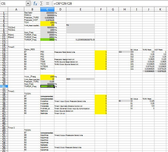

Én egyszerű excel-ben szoktam ilyen számolókat csinálni. Minden opreációs rendszer alá van olyan "ellenőrzött" szoftver, ami egy xls-t kezel. Szép munka egy programot írni -én is szoktam-, de én nem szeretek mások által írt programokat telepíteni sem PC-re sem mobilra. Ki tudja ki mit kódolt bele a programozó. A google-be beírva, hogy pl: PIC PWM vagy UART calculator rengeteg találatot hoz. Javaslom, ha nem szeretnél ídőt tölteni egy probléma automatizálásával, akkor először üssd be a keresőbe. A mai világban, már nem nagyon van olyan téma, amivel valaki nem foglakozott volna és nem lenne publikálva. Úgy szokták mondani, hogy az ágyúval verébre megoldást választottad. Remélem átmegy az üzenete a hozzászolásomnak és nem veszed zokon! Idézet: ... Amiben a felhasználói szerződés tartalmazza, mindent engedélyezel. Egyébként sem kell semmilyen SW, elég az operációs rendszer. Elégy csak megkérdezni egy rendszergazdát, aki felügyel egy független tűzfalat.„Minden opreációs rendszer alá van olyan "ellenőrzött" szoftver...” Idézet: Megtettem, nincs értelmes találat olyan programra, ami tartalmaz egyben Timer0, 1, 2, 10 bit PWM, 16 bit PWM, MSSP, SPI, UART, EUSART, NCO, ADC2, DAC modulokhoz számításokat. Ha van olyasmi, akkor nem önálló (lásd pl. Mikroe fejlesztőkörnyezetét) vagy a viszonylag új modulokat nem ismeri stb. „Javaslom, ha nem szeretnél ídőt tölteni egy probléma automatizálásával, akkor először üssd be a keresőbe.”

A számok helyességéről fogalmam sincs, viszont kiderült, hogy a Mac OS ZIP tömörítője nem kezeli jól a programként végrehajtható bitet Linux verzióhoz. Másik tömörítőt kell használni. Megbeszéltük. Nyilván előbb-utóbb kiderült volna, de mivel letöltöttem teszteléshez, egy gubanccal máris kevesebb. És továbbra sem tudom helyese-e a számok. Nekem ez az indokom, hogy miért töltöttem le.
A "Mindent a kedves vevőért!" jelmondat fényében raktam bele ilyen lehetőséget is.

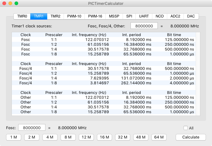

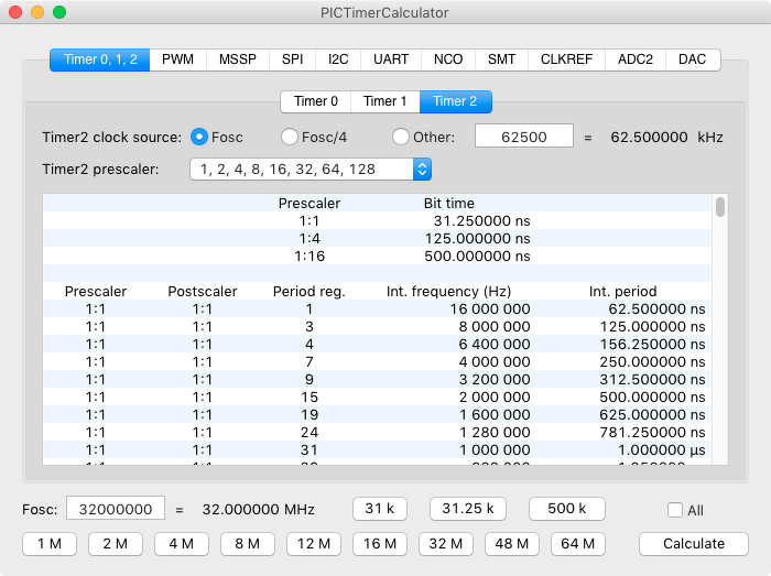

A TMRx fülekben szerintem jól jöhet egy szűrő, ami a másodpercekénti egész számú megszakításokat mutatja.
Timer2 esetén van ilyen opció. Timer0 és 1 esetén nincs, marad a preload számítási táblázat.

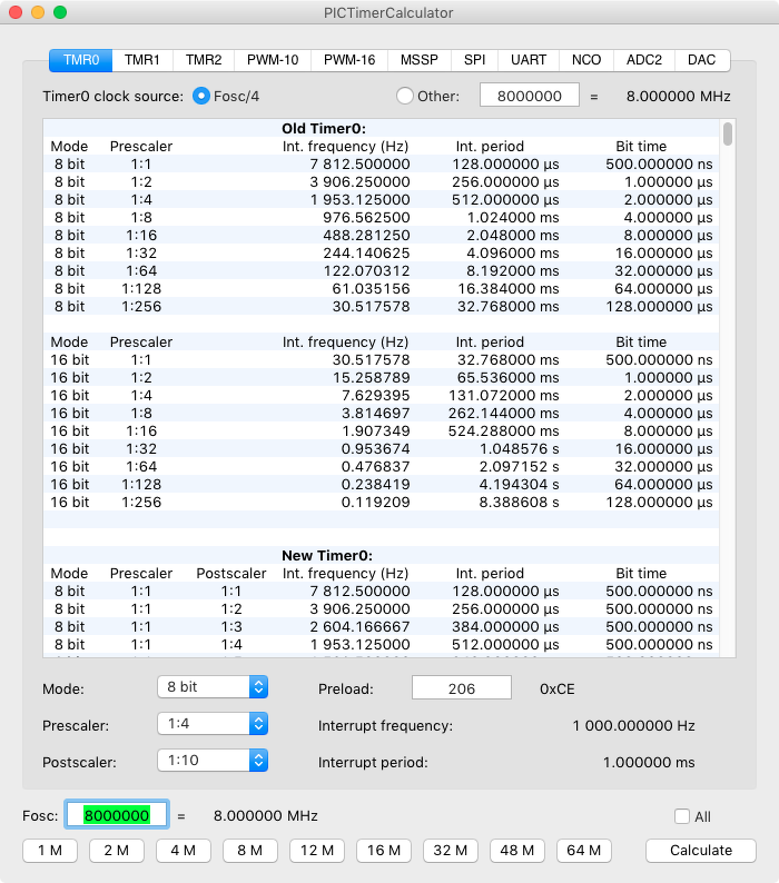

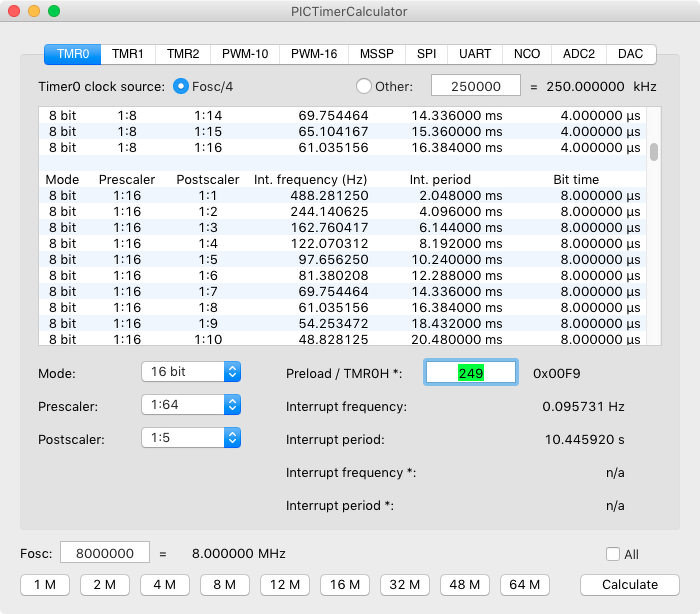

TMR0 esetén van 8 vagy 16 bit, előosztó, utóosztó, előtöltési lehetőség. 16 bites üzemmód esetén: 16 [prescaler lehetőségek] * 16 [postscaler lehetőségek] * 65536 [preload lehetőség]. Mire ezeken végigszalad a program, lemegy a nap. Pláne azoknál, akik nem kvantumszámítógéppel bírnak, rájuk is kell gondolni. Aki tudja mire való és hogyan kell használni az előtöltést hasznos lehet így is, aki nem, annak lényegtelen a dolog. szerk.: A cikk, ahol bemutatom a programot, elbírálás alatt. A hozzászólás módosítva: Feb 10, 2022

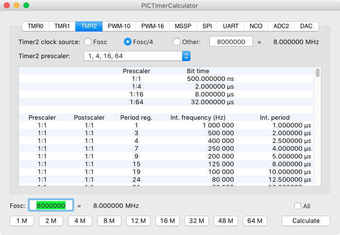

Hajónapló kiegészítés:
Az új kontrollerekben a Timer0 modul 8 bites üzemmódban hasonlóan működik mint a Timer2, a TMR0H regiszter mint periódus regiszter funkcionál. Az ehhez kapcsolódó számítást is tudja már a program, lásd melléklet. A frissített változatok elérhetőek itt: PICTimerCalculator - pCloud mappa. Telepítéshez semmi extra nem kell. Törlöd a régit, az újat a helyére másolod.
Frissítés:

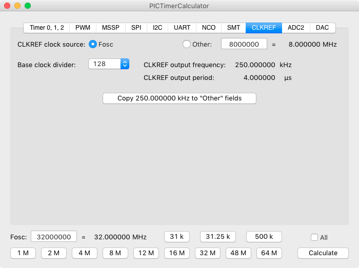

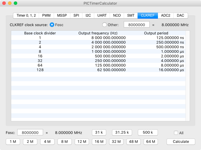

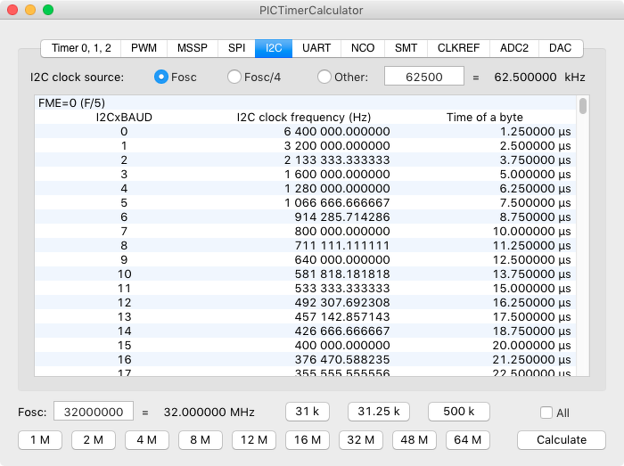

Timer 0, 1 és 2: egy kalap alá kerültek a helyhiány miatt. PWM10 és 16: szintén egy fül alá költöztek. I2C: új. Annó a PIC18F27Q43-as adatlaját tanulmányoztam, abban csak az FME bit szerepel, mint a modulhoz tartozó órajel beállítási opció, ugyanakkor pl. a PIC18F16Q40-esben már van BAUD regiszter. Ehhez tartozó számoló pótólva. SMT: új. 24 bites Timer üzemmódja is van, megérdemel egy helyet a programban. CLKREF: új. E modul kimenete sok perifériához átirányítható. A számolt kimeneti frekvenciája pedig egy gombnyomással átmásolható a többi modul "Other" mezőjébe. LF(MF)INTOSC: új. Az alacsony és közepes frekvenciákkal működő oszcillátorok is kaptak egy-egy gombot az előre deifiniált frekvenciák között. Letöltési link, mint az előzőekben: PICTimerCalculator - pCLoud mappa.
Frissítés.
Elsősorban hibajavítások. A CLKREF oldalt átszabtam, hogy egyszerre lehessen látni az összes elérhető frekvenciát. |
