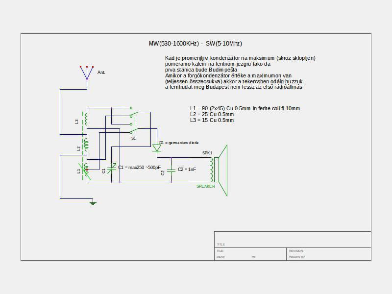

Szevasztok. Látom itt mindennel foglakozotk nem csak új digitális cuccokal. Szóval Rádiótechnikával nem foglalkoztam kb 20-25 éve. Pár éve a detektorossat babráltam. Abból most is van 2. De összekukáztam ezt azt és lehet valamit építenék. A sok cucc közt van egy 6V 50mA napelem is + egy 3.6V aksi is ami a tetejében jó is. Milyen rádió lessz nemtudom de a kiemeneten lenne 2 tranyó. Ez a 2 kimenő fokozat közt gondolkodtam. A nem visszacsatoltal gyártotam régen ezt azt kimenő trafóval. Melyik a jobb, vagy ajánlottab. fontos a kis fogyasztás nagy erősítés. Lehet előszőr a detektoros megy rá aztan majd kap avgy egy visszacsatoltat vagy egy egyenes 2 hangoltkörös részt is. Direkt nem akarok semmit venni, megpróbálok újrahasznosítani. A toltő 1 tranzisztorral már megy. Ugye az egeszet 3-3.5V szeretném üzemeltetni.

A második erősítődet kötöttem én egy rezgőkörre 2017 elején, és jól működött! A dióda elhagyható, a legtöbb erősítőben a rf kimodulálódik. A két tranzisztoros erősítő nekem jobban működött mint a lm 386 vagy az opamp lm 358. Én mindkét fokozatban 100k / 1k ellenállásokat használtam. Ha az antenna és a földelés közzé nem rezgőkört, csak egy 5uH-15uH tekercset kötöttem, akkor rövidhullámú adásokat hallhattam! Néha egyszerre több szólt néha egy szólt úgy mint egy gyári rádióból. Hallottam kínai magyar nyelvű adast is. (úgy gondolom Kínából.)
Köthetsz rá 32/32 ohmos jack dugós fülhalgatót, úgy hogy a két fülest sorba kötöd.
De köthetsz rá pc hez való hangszórót is. Nem tudom, a rezgőkör hangolását hogyan oldod meg? Van e forgókondenzátorod?
Én is arra gondoltam, hogy regeneratív lehet
Két detektorosom van, Az eggyik ilyen rovidhullámon 2 állomast fog. A masik az keretantennás, így jó a szelektivitása. En is a másodkira gondoltam olyanokat építettem regen.

Rövidhullámon szelektivitást nem tudtam elérni, lehet azért mert a rezgőkörre rá voltak kötve az antenna és a földelés, és nem induktívan csatolva (tekercsel) vittem át. Az egyszerű erősítőmbe beépítettem egy potmétert is, mert a Kossuth túl erős volt. Ha a hangszóró kábelét közel raktam az antennához, erősebb lett a hang, mert visszacsatolás jött létre. Ha túl erős volt a visszacsatolás gerjedés lépett fel, de az erősítésszabályzó potmétert lentebb tekerve ez megszűnt.
Igen sokat bajlódtam a szelektivitással. Ha az antenna és a kimenet közé kötök egy kondenzátort még egy picit javíthatok rajta.Hullámcsapda nélkül nehéz kezelni. A keretantennás rádióm az kiválló. Közben kezdek rájönni hogy nem lessz elég a 2 tranzisztoros erősitő kell egy harmadik is bele. És múszaj lessz nyomtatott áramkörre raknom lehet, így nehéz, pedig gyerekkoromban az nélkül oldottam meg, vagy csak ellustúltam. Amikro meglessz jön a nagyfrekvenciás rész.

A keretantenna forgatásával inkább a hangoságán változtatok. Szelekciója kitünő mivel az a rezgőkör. 220/14V trafó a kimenő trafóm. Fejhalgatónak 2 telefonhagszórót használok 2x250ohm. A trafó nélkül is szól de így hangossab. Régi keretantennás rádión volt + menet így földelés + antennával lehetett hangosítani. Én Szabadka es Zombor közt lakom. Íme hogy is müködik, de ez még a régi készulék. keratantennásom videója.

Tényleg nagyon jól működik! Arra gondoltam, a keretantennához jól illene a "noisy regen" Ezzel a kapcsolással plusz érzékenységet és szelektivitást nyernél. De működne a ferrit tekercses rádióddal is. http://www.vk2zay.net/article/128 (az első rajz) Megépítettem npn tranzisztorokkal is, ha gondolod linkelem azt is. Nekem középhullámon, és hosszúhullámon működött, a dcf 77 időszinkronizáló adót is tudtam vele fogni, pedig az németországban van és ha jól emlékszem 50Kw-os. Lényegében a keretantennád ami egy tekercs, a tekecs helyére kellene bekötnöd. A kimenet erőssítőre kell kötni, nem hiszem hogy bármilyen hangszórót meghajtana.

Az egymás mellett levő 1k és 9k ellenállás egy potmétert jelképeznek ami 10k ohm os.
Én 20K-sat raktam oda, és az is jó. (Eredeti rajzon 100k van.)A 200pF os helyére kell rakni a forgókondenzátort.
Nem hagytál le valamit róla ?!
Nem tudjuk hol van a demodulator kimenete. A hozzászólás módosítva: Máj 21, 2018
Ez valójában egy szuperregeneratív vevő ha jól látom.
RT ÉK 2007 140-142 oldalon a 16 ábráján is hasonló elvű szupreg vevő van.
Kis áramú (pár uA) és feszültségú (2-3V) munkaponti környezet kell a működéséhez. Igen VK2ZAY szeretett a szupreg elvű áramkörökkel játszani . Ilyen elvű GDO-t/dipmétert(akusztikus indikációval) és többféle vevő áramköröket is publikált az oldalán. A hozzászólás módosítva: Máj 22, 2018
