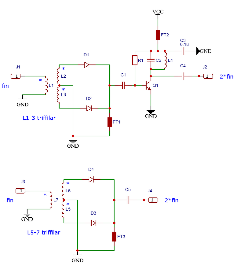

(#) Kera_Will válasza tnl hozzászólására (») Aug 11, 2020 / 2
opcionális lehetőségek
A tranzisztor nem "C" osztályban van.
Az diódák utáni fojtó Ft1 helyére is lehetne egy 2*fin re hangolt paralel LC kört tenni ahogy a kollektor körben is van.

(#) pucuka válasza tnl hozzászólására (») Aug 11, 2020 / 1
„Szerintem az én kétszerezőm is c osztályú
Nem biztos. Mekkora az R1 ellenállásod? 10 Ω -nál kisebb? ha nem inkább tegyél fojtót. De vigyázz, hogy a fojtó, és a C1 nehogy rezonanciába kerüljön. A fojtó impedanciája legyen sokkal nagyobb, mint a C1 impedanciája.

(#) tnl válasza Kera_Will hozzászólására (») Aug 12, 2020 /
Ha szükséges lerajzolom az áramkörömet, de ltspiceben gyorsabban haladok.

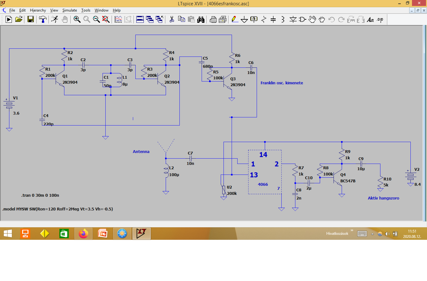

(#) tnl hozzászólása Aug 12, 2020 /
itt a jelenlegi állapot, remélem nincs benne sok tévedés
(#) tnl válasza tnl hozzászólására (») Aug 12, 2020 /
Ez az alapállapota a vevőmnek, mindenféle frekvenciakétszerezés nélkül.
Beszereltem a (remélhetőleg) C osztályú erősítőt használó
frekvenciaszorzómat.
Mint erősítő jól működik, a U2 potmétert sokkal szélesebb
tartományban állítgathatjuk, hogy még a mixer jól működik.
Ez arra utal, hogy az osc. jel amplitúdója jelentősen megnőtt!
Erősíteni tudja a jelet, a frekvenciáját viszont nem kétszerezi meg
A kollektor rezgőkörének a kondenzátora kb 10 pf-től 300 pf ig hangolható.
Még hátra van, hogy kipróbáljam kisebb tekercsel, de szerintem nem
a pontatlan hangolás okozza a gondot.
Q5 kollektorán átfolyó áramerősség kb 20 mA. Ezt soknak tartom.
Talán az a kudarc oka, hogy a rezgőkör nem tud rezegni, a leterheltség miatt.
A hozzászólás módosítva: Aug 12, 2020
(#) ha1drp válasza tnl hozzászólására (») Aug 12, 2020 / 1
Nem beleszámolva az aktív elemek jellemzőid, az oszcillátorod 8 MHz-en fut a kétszerező 11MHz-en, azaz nem 16 MHz-en.
Mivel az áramköröd nem tartalmaz hidegítéseket, ezért a nagyfrekvenciás jel bármerre "elkószálhat". Az ilyen áramkör ellenőrizhetetlen! A kollektorokon lévő ellenállás önmagába nem állja útját a nagyfrekvenciás jelnek, így a fokozatok közti csatolás a tápvezetéken keresztül is létrejöhet.
A frekvenciasokszorozás bármely nem lineáris elemen végbemegy, és mivel még az "A" osztályú tranzisztor sem teljesen lineáris, ezért annak kimenetén is megjelennek a felharmónikusok, természetesen kisebb szinten. E mellett a bázis 0 voltos előfeszítésnél nem fog a tranzisztor "A" osztályban működni. Ezek miatt aggódni nem kell.
Mivel te sima frekvenciasokszorozót készítettél, arról tudni kell, hogy nem csak sokszoroz, de az alapfrekvenciát is erősíti. Az alapsávi jelre semmilyen elnyomása nincs! Elnyomása csak az azt követő párhuzamos rezgőkörnek lenne, de annak annyira kicsi a Q-ja, hogy valószínüleg csak minimális hatása lesz az áramkörödre.

(#) tnl válasza ha1drp hozzászólására (») Aug 12, 2020 /
„Nem beleszámolva az aktív elemek jellemzőid, az oszcillátorod 8 MHz-en fut a kétszerező 11MHz-en, azaz nem 16 MHz-en.”
Ez igaz, de a valóságban széles értékek között hangoltam a rezgőkört, és
nem volt amikor kétszerezett volna.
A rajzon ltspice-ben a oszcillátor 7 MHz környékén járt, de a rajz most már
csak látványnak van, mert a 4066-os ic-t csak egy négyzettel megrajzoltam,
így szimulátorban az áramkör már nem működőképes. Viszont amennyire
tudtam, igyekeztem a valós értékeket feltüntetni.
C1 és C11 változtatható kap. kondenzátorok.

(#) sdrlab válasza tnl hozzászólására (») Aug 12, 2020 /
Csinálj egy leágazást L3 felső végéhez közel lb 10:1 arányban, és oda csatlakoztasd be a kollektort! Így sokkal nagyobb jósági tényezője lesz(legalábbis terheletlenül), és az alapjelet is jóval erősebben nyomja majd el...
(#) tnl válasza sdrlab hozzászólására (») Aug 13, 2020 /

(#) sdrlab válasza tnl hozzászólására (») Aug 13, 2020 /
Egyébként, ilyen, kétesen tervezett esetekben, nagyságrendileg sokkal jobban jársz, ha nem frekvenciaszorzót(harmonikus torzításon alapuló), hanem duplázót építesz(amit linkeltél feljebb a wikimedia-ról). Ez utóbbi szinte elronthatatlan, alapban már a kollektoron is a kétszeres frekvencia lesz jelen, a rezgőkör ott sokkal kisebb kritériumoknak van kitéve!

(#) sdrlab válasza tnl hozzászólására (») Aug 13, 2020 / 1
Sőt, a te esetedben, mivel a torzítás lényegtelen, mert kapcsolót működtetsz vele, egyértelműen a kétszerező a jó megoldás több szempontból is!
Pl, teljesen elhagyhatod a kollektor köri rezgőkört, így nem is kell hangolgatni semmit se ott. Máris kilőttél egy csomó hibalehetőséget vele...
Ezeket a dolgokat soha nem fülre ítéld meg! Ott a szkóp, nézd meg! Látni fogod, nagyjából az történik, amit vársz, vagy még erősen reszelni kell rajta...?!
Pl tudhatnád már kapásból(hisz csak én többször megemlítettem itt), hogy a kapcsolóüzemű keverő az oszcillátor harmonikus frekvenciáin is kever! Ezért kell(ene) előtte olyan sávszűrőt használni, ami nem engedi át az antennáról, az oszcillátor harmonikus frekvenciáinak megfelelő jeleket már... Nálad semmi ilyesmi nincs, így természetes, hogy még egy halom frekvenciát vesz a rádiód, a tervezetten kívül!
Ha az oszcillátorod tökéletes szinusz lenne, és a keverő torzítás mentes szorzó áramkör lenne, na akkor lenne az az eset, amit te feltételezel, hogy csak a különbségi(az az 0-ra kevert hasznos jel), és a kétszeres frekvencia(ami itt haszontalan, kiszűrendő) lenne jelen a keverő kimenetén. De ilyen eset a valóságban nincs..., legjobb esetben is csak közelíteni lehet, ált nagy hibával..., vagy végképp igen nagy hibával(sin helyett ugye négyszög) realizálni, de mindenképpen elő(utó) szűréseket igényel a művelet.
