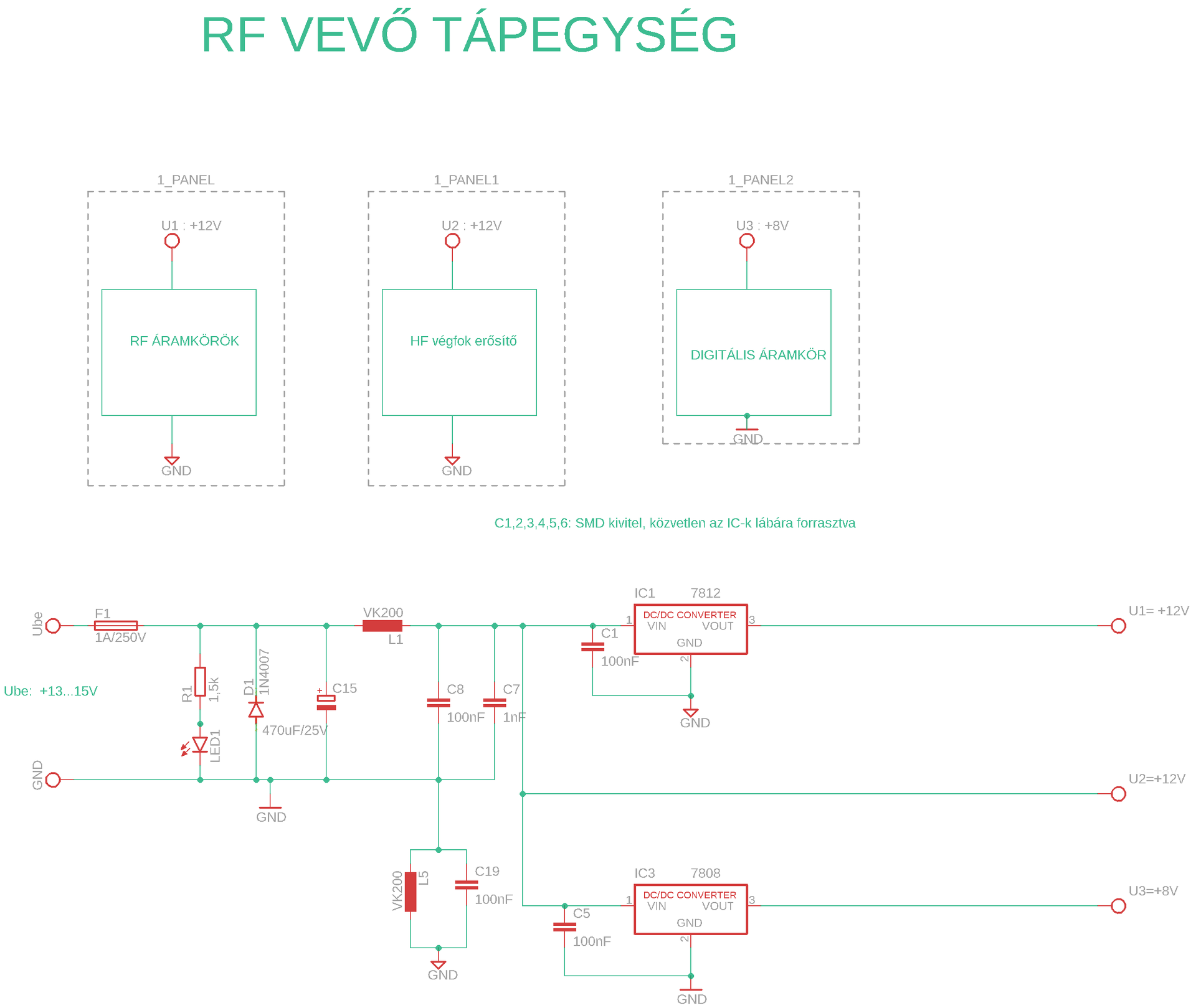

(#) sdrlab válasza pucuka hozzászólására (») Okt 2, 2020 /
„a többi fokozat felé elegendő a stabilizátorok 70 - 80 dB -s csillapítása”
Azért ne felejtsük el, ez kb 100Hz-re vonatkozik! A frekvencia növekedésével elkezd csökkenni, és kb 1MHz-es tápelnyomása már szinte semmi nincs neki! Tehát igenis, szükség lehet, és kell is további szűrés a stabkocka kimenetére, ha érzékenyebb áramkört fog megtáplálni!
(#) pucuka válasza sdrlab hozzászólására (») Okt 2, 2020 /
A fokozat árnyékoló dobozán belül van/lehet szükség további szűrésre. Átvezető kondi, után fojtó, és kondenzátorok.
A 100 Hz feletti szűrés a stabkocka kimenetén a 100 nF feladata, az elkó mit sem ér.
A hozzászólás módosítva: Okt 2, 2020
(#) sany válasza pucuka hozzászólására (») Okt 2, 2020 /
Akkor egy kicsit egyszerűsítek rajta.
A párhuzamos LC tag ötletét innen vettem.
Természetesen az egyes egységek tartalmazni fogják a hidegítő soros ellenállásokat és a kondenzátorokat is.
(#) sdrlab válasza sany hozzászólására (») Okt 3, 2020 / 1
Ez így, biztosan nem ajánlott!A stabkocka kimenetére is kell hidegítő kondi, máskülönben kellemetlen meglepetésben lehet részed, ha begerjed valamelyik! Én az elkóktól sem ódzkodnék, a közhiedelemmel ellentétben még nagyfrekvencián is sokkal jobbak, sok kerámia kondinál! De ez már ízlés dolga inkább...
Ami viszont nem az, pl a dugasztápod egyenirányítójáról nem esett szó! Az szinte sosincs kondikkal áthidalgatva, pedig RF áramköröknél ez fontos lehet...

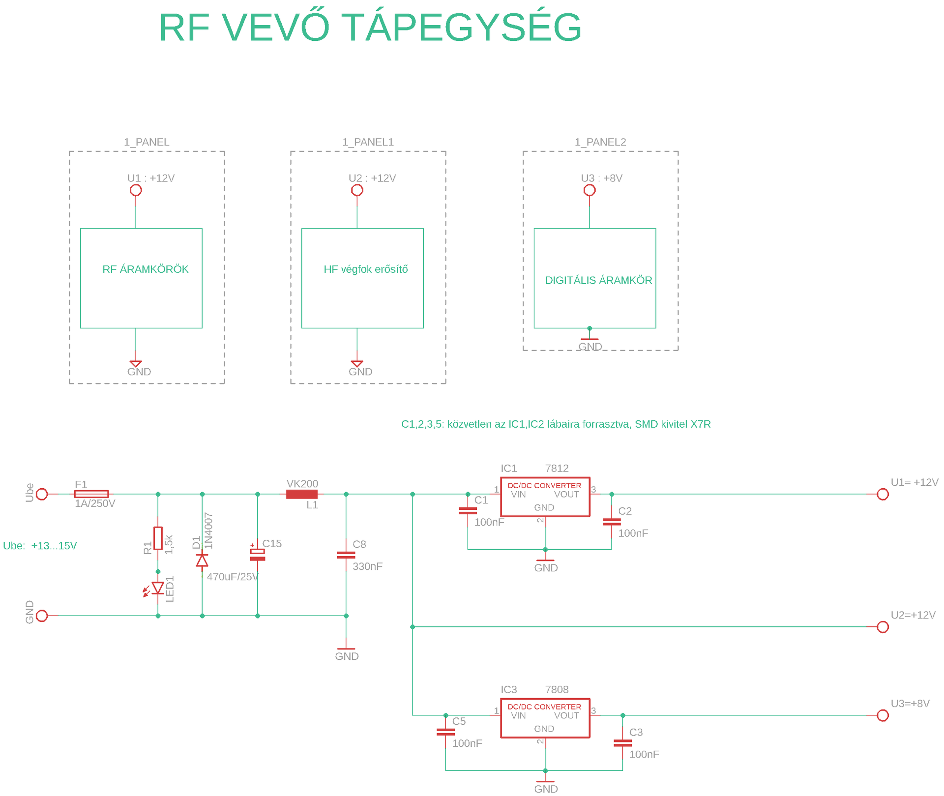

(#) pucuka válasza sany hozzászólására (») Okt 3, 2020 /
A szótabkocka kimenetére kell a kerámia kondi, de nagyfrekvenciás szűrésre csak az egyrétegű kerámia kondik jók, a többrétegűeknél lehetnek problémák. Egyrészt a kerámia anyaga miatt, másrészt a felépítése miatt. 10 nF -osnál nagyobbat ne használj. (a stabkocka be-, és kimenetén a kondi adatlapi ajánlás, azt úgy kell, ahogy ott van) A hidegítő kondenzátorok minősége akkor különösen fontos, ha nagyobb RF áramok is folynak, pl. ha adó is van a dobozban.
A két föld közötti komplexumot bátran hagyd el, semmi szükség rá, adott esetben csak problémát okozhat, aztán keresheted a probléma okát napokig.
A hálózati egyenirányító diódákon az 1 - 10 nF -os kondik a keresztmodulációt (adók tápjaiban az intermodulációt is) akadályozzák meg. Ez nem a diódák "lassúsága" miatt van, hanem az egyenirányítás módjából.
A keresztmoduláció a csúcsegyenirányítás miatt van, a ripple, vagy brumm feszültség nem színuszos, hanem exponenciális fel, és lefutású impulzus jellegű hullámforma, ráadásul fázisban eltolva. Ehhez jönnek hozzá még a diódahidak tagjainak különbözöségeiben rejlő problémák. Láthatsz olyan megoldásokat is, ahol nem mind a négy diódára van kondenzátor beültetve, mert így jött össze a minimális keresztmoduláció.
Ennek, és a hálózati feszültségnek a dióda nemlineáris karakterisztikáján keveredésének termékei széles sávban terülnek, és ehhez keveredve a vételi frekvencia hozza létre a "búgást".
Adóberendezések tápjánál elengedhetetlen, mert mindehhez még hozzájönnek a viszonylag nagy RF terhelő áramok.
(#) sany válasza pucuka hozzászólására (») Okt 3, 2020 /
Rendben,akkor kijavítom a kapcsolást.
12V trafó éppen beleférne a vevő dobozába,de az is csak baj forrása lehet.
Én jobb megoldásnak tartom, ha a trafó is a dobozban van, jobban kézben tartható a táp. De ha különállót szeretnél, akkor inkább építs egy korrektet "szappanos dobozba", ennek előnye lehetne, hogy működhetne autóban, vagy külső, hordozható 12 V áramforrásról is.
Akkor marad a "hagyományos" megoldás semmi LC tag. Tényleg túlbonyolítottam a dolgot. :bonk

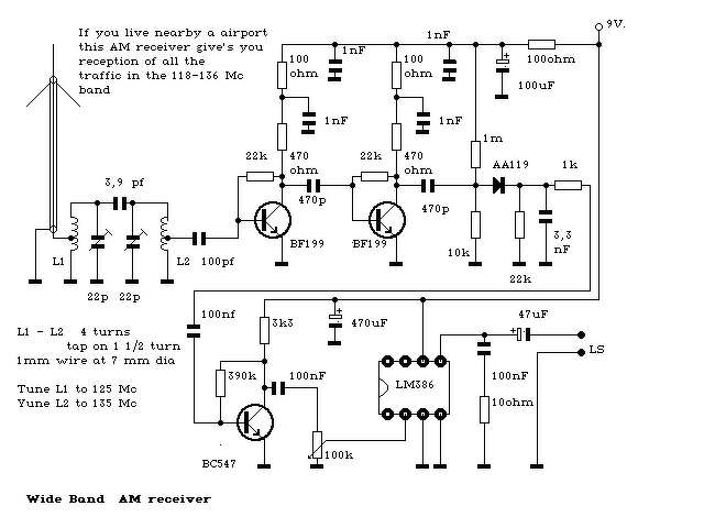

(#) tnl hozzászólása Dec 5, 2020 /
Erről mi a véleményetek?
http://www.radiosparks.com/images_d/Airband.gif
Ha a diódához kevernénk be oszcillátorjelet,
akár direct conversion vevőként is működhetne,
jobb szelektivitással szerintem.
(#) pucuka válasza tnl hozzászólására (») Dec 5, 2020 /
A direkt konverziós vevő sávszélességét a keverő utáni hangfrekvenciás erősítő sávszélessége határozza meg. Ha netán szuper vevőről van szó, akkor abból nem fogsz tudni direkt konvezióal operálni, mert az oszcillátornak a vételi frekvenciától +/- KF frekvenciával kell eltérnie, különben nem megy át a lekevert jel.

(#) sany válasza pucuka hozzászólására (») Dec 5, 2020 / 4
Lementem a hivatkozás megnyitása után megnyíló kapcsolási rajzot.
(#) Kera_Will válasza tnl hozzászólására (») Dec 6, 2020 / 2
Egyenes AM vevo . Jobb esetben sajat magara se gerjed be a 2 tranzisztor az elejen.
Repter kozeleben biztos sok csatornat hallhatsz egyszerre.
"Idealis szkenner" mindent vesz egyszerre es azonnal ... nem kell csatik kozott lepkednie se.
Ennel mar csak az elofeszitett diodas (shottky) es muverositos hangfrekis passziv AM vevo az egyszerubb.
