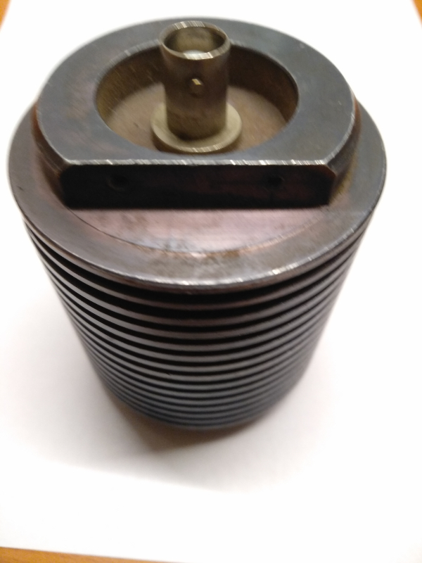

(#) kendre256 válasza szendi001 hozzászólására (») Jan 5, 2024 / 2
A BRG-ben évtizedeken keresztül ilyen műterhelésekkel "járattuk" a 10W-os rádiókat. Ez 10 db 560 Ohm-os ellállás párhuzamosan. A teljesítményt egy LED indikálja sorba kötve egy diódával és egy 3,3 kOhmos ellenállással.
Most megmértem, 100 MHz-en az SWR 1:1,3 200 MHz-en 1:1,9. Ennek csak a háza nem "fusi", a belsejét bárki meg tudja csinálni otthon. Ha egy kisebb festékes dobozba szereljük bele, a sugárzása is kisebb lesz. Érdekessége a BRG-s változatnak, hogy a burkolat rácsavarása nélkül jobb az állóhullám arány (ilyenkor természetesen többet sugároz).
(#) kendre256 válasza kendre256 hozzászólására (») Jan 5, 2024 /
A másik kép valahogy lemaradt...
