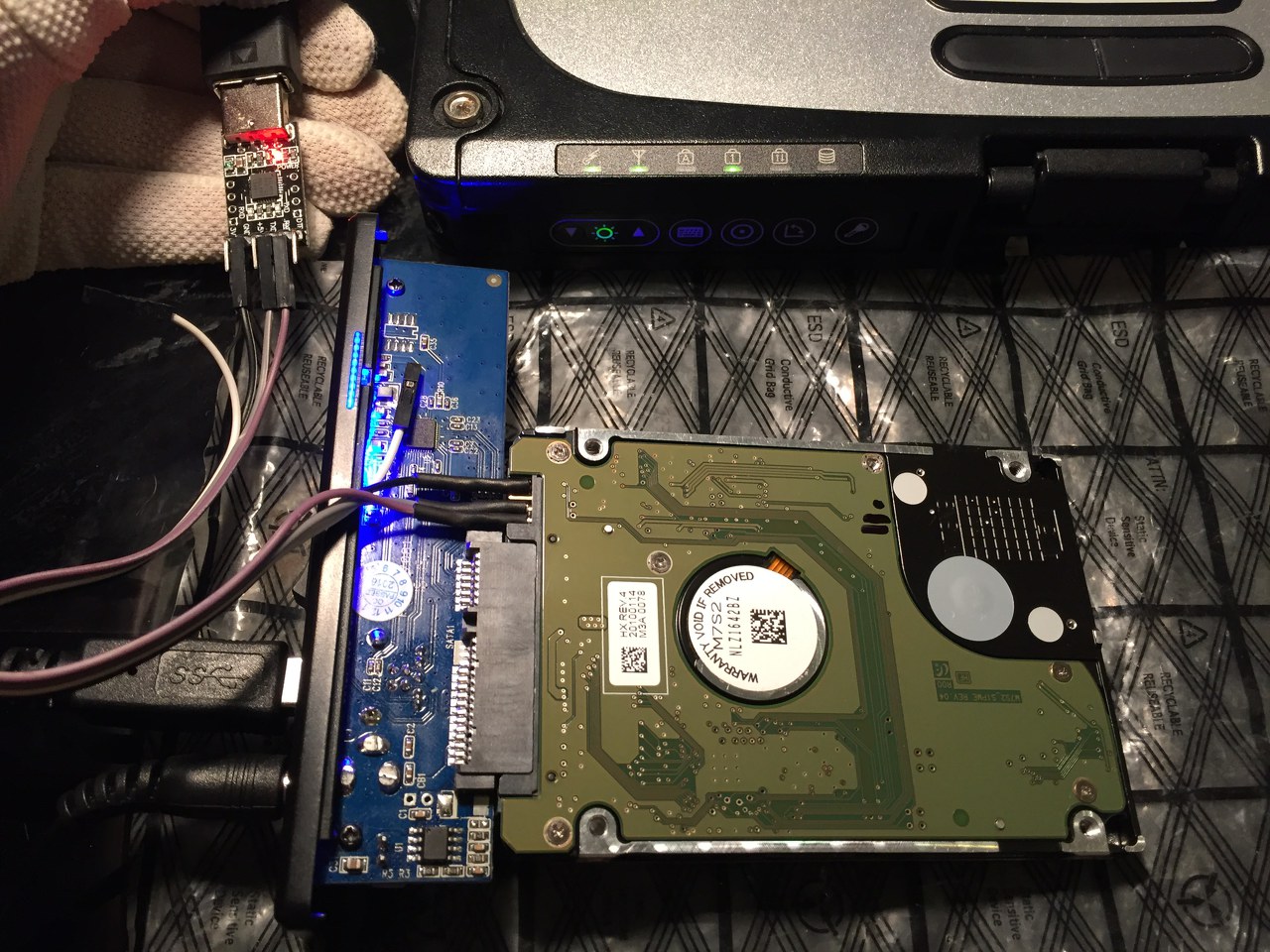

Van egy Samsung HM500JI HDD ami kapott egy pofont mikor egy zárlatos USB eszközt csatlakoztattam a laptophoz. Gép egyből kikapcsolt, scandisk hibák sorozatát találta. Partíciók eltűntek, azok közül a pqmagic undelete az XP-t (FAT32) látta de azon nem voltak fontos adatok. A nagyobb WIN7 (NTFS) partíció ami fontos egyáltalán nem látszik. HDD sentinel kifagy, HDD regenerátor se tud mit kezdeni vele, pqmagic is csak sokadjára indul el. S.M.A.R.T. értékeknél a raw read error rate magas, 90000 felett és folyamatosan emelkedik. Szerintem elektronika vagy fej hibáról lehet szó. Formázást felajánlja, de forrmázni nem mertem, hátha menthető. Közben beszereztem egy ugyanilyen HDD-t, firmware, PCB, LBA,stb. minden egyezik, 100%-os kondíció. Felcseréltem az elektronikát, rendben felpörög,de egyik HDD-t se látja a gép. Gondolom azért, mert a pályaadatokat (FdtTable?) a ROM tárolja, de itt nincs rom amit csak úgy átrakok, ezeket a Marvell 88i8823-TFJ2 flashben tárolja. Soros terminálon rácsatlakoztam normál és felcserélt elektronikával, nekem ott az jön le, hogy a PCB1 hibás, mivel a jó HDD-nél a rossz PCB-vel is hasonló hosszú adatsor jön. PCB1, HDD1 = hibás HDD, PCB2, HDD2 = jó HDD Szóval szerintem 2 lehetőség van : - a Marvellt átcserélni, (amit próbáltam, nem adja könnyen magát, viszont jól bírja a meleget), - terminálon keresztül kiadni a megfelelő parancsokat, vagy áttölteni a dumpot, hogy a csere PCB-vel elinduljon. - harmadik fél nem játszik. Ezen az oldalon egy csóka valami hasonlót csinált, viszont nekem az nem derül ki (csekély angol tudásom miatt), hogy pontosan mit is csinált és ezt csere PCB-vel csinálta-e. Van valakinek bármi ötlete, tapasztalata ezzel kapcsolatban? HDD adatok: Samsung HM500JI Rev. A FW : 2AC101C4 M7S2 W7S2_S1PME REV.04 R00 BF41-00249B 02 MCU: Marvell 88i8823-TFJ2

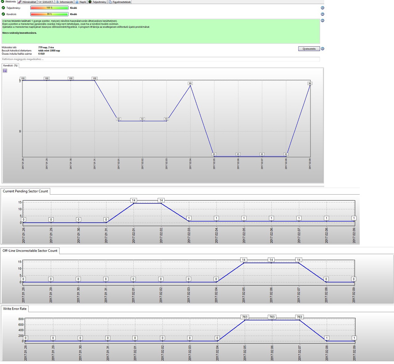

Van a gépembe egy WDC WD6400AADS típusú hdd, és az utóbbi időbe erre lettem figyelmes, hogy ilyeneket csinál. Régebben is voltak ilyen "hibái", csak azóta volt egy win újrahúzás, és azért nincs a grafikonon. Adattárolásra szolgál jelenleg (semmi fontos nincs rajta). Kb 2 hónapja mikor először láttam ezeket, kapott egy teljes formázást és egy teljes ellenőrzést, ott hiba nélkül ment. és utána minden értéke vissza állt 0 vagy 100%ra mint a képen látható az elején. Mi okozhat ilyen hibát, vagy anomáliát?
2017.02.08. 13:39:13,#198 Off-Line Uncorrectable Sector Count 14 -> 0 2017.02.05. 11:53:08,#198 Off-Line Uncorrectable Sector Count 0 -> 14 2017.02.03. 15:44:42,#197 Current Pending Sector Count 12 -> 1 2017.02.03. 15:39:37,#197 Current Pending Sector Count 14 -> 12 2017.02.01. 18:36:57,#197 Current Pending Sector Count 7 -> 14 2017.02.01. 18:31:53,#197 Current Pending Sector Count 3 -> 7 2017.02.01. 18:21:44,#197 Current Pending Sector Count 2 -> 3 2017.02.01. 18:16:40,#197 Current Pending Sector Count 0 -> 2 A hozzászólás módosítva: Feb 9, 2017
Idézet: „...Mi okozhat ilyen hibát, vagy anomáliát?” Laza, kontakthibás SATA kábel, vagy tápcsatlakozó.
Áh köszi, akkor jó úton jártam, mikor lecseréltem a kábelt és a csatlakozókat megpucoltam.
