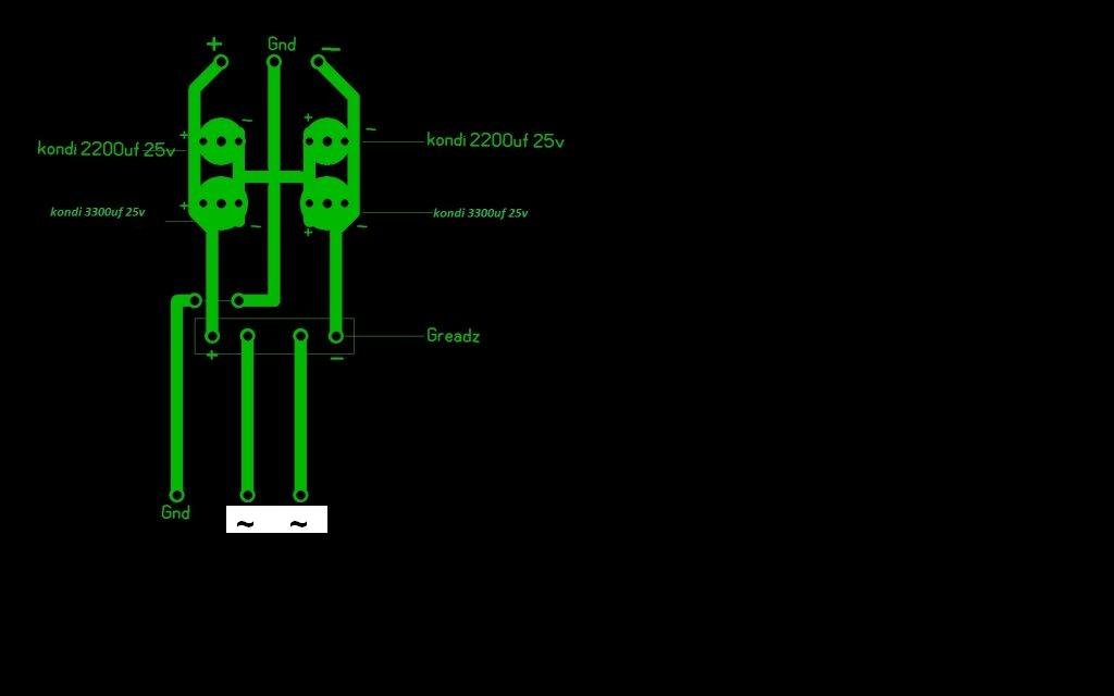

Hali! Mindenkinek! Valaki tudna nekem segíteni. AZ Volna a problémám, hogy van egy trafóm 50watt 1x11voltot ad le egyenirányítani szeretném. Már meg van hozzá minden de a trafó kimenetén nincs gnd, és egy tda2050 erősítőhöz akarnám rákötni de az igényel gnd-t. Nem értem az egészet.Valaki tudna segíteni, hogy lehet bekötni? greatz+ 2x3300uf-es 25v kondival szeretném egyenirányítani, vagy 4x2200uf 25v. A segítséget előre is köszönöm.
Hali! Mindenkinek! Elkészíttetem a szimmetrikus tápot, mellékeltem a képet. Az lenne a kérdésem, hogy szerintetek jó lesz így? Választ előre is köszönöm.
Alapjában jó, de azért van benne egy-két apró hiba.
A graetz-be nem + és - megy, hanem a középleágazásos trafó tekercsének vége! A trafóról nem jön gnd, ahová azt írtad, oda kell a trafó középleágazása. A kapcsolás ettől eltekintve működőképes, de azért egy-egy biztosíték nem ártana a trafóról jövő ágba a graetz elé.
Hali! Köszi az észre vételt, és igazad van. Majd úgy kötöm ahogy írtad. Amúgy jó lesz szerinted tda 2050-hez? 2db ott szeretnék majd rá tenni. Már 2db erősítő modult tda 2050-ből készítettem már ilyen egyenirányítóra,és elbírja. Egy 250watos trafóval, és 2x6800uf-es kondival van. Szerinted kb milyen trafót szerezek be ehhez amit most tettem fel egyenirányítót, hogy 2db tda 2050 elbírja majd nekem, de egyenlőre csak 1db-ott kötök rá.

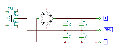

Sziasztok Egy erősítőhőz építhetek ilyen tápegyszéget http://www.hobbielektronika.hu/forum/files/d4/d4f5fc8088cdf90e488dd...ac.png
http://www.hobbielektronika.hu/forum/files/b3/b3d535bbfe1898c9cde98...a2.png ez helyett? köszönöm
Még azt megtudnátok nekem mondani, hogy a kondik mi célt szolgálnak egy ilyen kapcsolásban? A kettős táphoz szükségesek? Nomeg a trafóból kijövő 2x30Voknak melyik pontjait kötöm össze a híd előtt? A 30 V-ot és a 0-át?

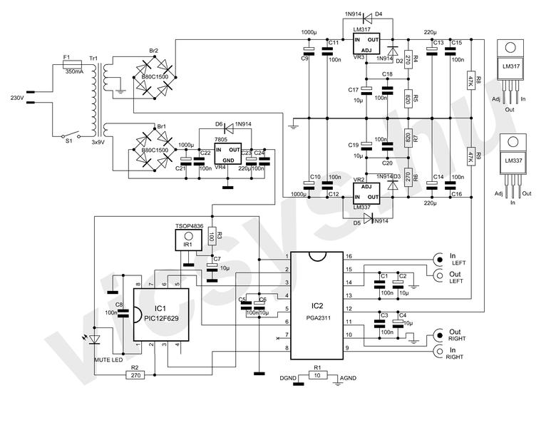

Ezt akarom megépíteni. Van itthon 2 9V-os kis trafóm, így nem szeretnék venni külön 3*9V-osat.
Pedig szükség lenne a második, külön, független tápra. Az FPGA 2311 áramkör egy nagyon érzékeny áramkör, független, agyonstabilizált, agyonszűrt tápra van szüksége, hogy hozni tudja a paramétereit. Nem lehet közös tápja a digitális vezérlésével. Ha mást nem, akkor használj két egyforma 9 V -os trafót, az egyikkel megcsinálod a dupla tápot az előzőek szerint, a másikkal pedig egy 5 V -osat a logika részére. Próbából szűrőtagokkal elválasztva járathatod az egyik oldalról is, de úgyis meg fogod látni a független táp szükségességét.
Ezt írtam én is, 2 kis 9V-osom van itthon.
![]() Meglesz a független táp, csak ugye ezek nem szimmetrikusak, azért kellett egy kis segítség a szimmetrikusra hozásra. De közben találtam más megoldást is, virtuális föld kulcsszó alatt.
Ahogy nézem tényleg kevés lesz így a 9V. Eléget valamennyit az IC is, amivel a virtuális földet csinálnám. Illetve a fesz. stabok is droppolnának 1-2V-ot.
sunyisanya hozzászólásában ott van, hogy az egyik trafód 9 V -jából hogy kell a szimmetrikus tápot megcsinálni.
Bővebben: Link A másik trafó 9 V -jából megcsinálhatod a digitális rész tápját. A két táp földjét (GND9 az IC adatlapján látható módon közösítsd, sehogy máshogy, a zavarok, és a brum miatt.
