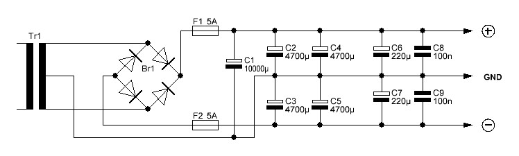

Közben ezt alkottam.
Ez működőképes lehet? Nem ragoztam túl a kondikat?
Ez már értelmesebb. (De a 1000µF negatív lábát egy dróttal feljebb kellene kötni.) üdv! proli007
Az 10.000 nem 1.000. Pont ezen aggódom, hogy így jó-e és egyáltalán kell-e?
Akkor az rendben van, hogy a közép kivezetés a GND?
Miért ne lenne rendben? Ennél a kapcsolásnál, fix galvanikus kapcsolat van a trafó és a GND között, amitől a trafón keresztül kevesebb zavarjel érkezik, mint a hídegyenirányításnál. Mert ott a diódák kapcsolgatják a trafót a GND-re. (100µF-ra meg nincs szüksége, csak a "varázslóknak". Ez meg "csak" egy erősítő lesz..) üdv! proli007 Idézet: „(100ľF-ra meg nincs szüksége, csak a "varázslóknak". Ez meg "csak" egy erősítő lesz..)” A C4-re gondolsz? A trafó egyébként egy toroid 2x22 VAC / 200 VA.
Na jó, akkor össze vissza beszélek. Én írtam a 10000µF-ra, hogy 1000, nem Te. De a C1-ről volt szó. Azért írtam, mert a két 4700µF-os kondi mellett az 100µF nem kell. De ha 10000µF akkor legyen annyi. De mindenki annyit tesz bele, amennyit tud, vagy akar. Általában amperenként a 4700µF meg szokott felelni.. üdv! proli007

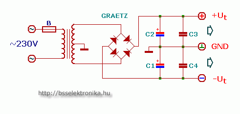

Építettem egy szimetrikus tápegységet egy TDA2040 alapú sztereo erősítőhöz. A trafó: két külön tekercs egy "O" magon (remélem jól hívom), a primer és szekunder tekercsek osztottan mind a két csévén. Egyenirányítás: Graetz-híd és 1-1 db 10.000µF a "+" "-" ágakban A problémám, hogy terhelés hatására torzul az egyenirányított feszültség, miközben váltó oldalon minden változatlan (tized voltra azonos a két fél). Gyanakodtam a pufferkondikra, ezért hát felcseréltem a két ágban lévő 10.000µF kondikat, de a helyzet változatlan maradt, továbbra is a közel 1 voltos szimetriaeltolódás tapasztalható (azt hiszem a "-" ágban). Ha ugyanezt a tápot leterhelem 2 db 50W-os izzóval nincs torzulás. Kérdés, hogy mi lehet az oka ennek az asszimetriának (nem hinném, hogy normális), valamint okozhat-e gondot az erősítő működésében. Segítségeteket köszönöm!
Mutass egy rajzot a szimmetrikus tápodról.
Lényegében véve erről a tápról lenne szó amit mellékelek. A C1, C2 10-10.000uF.
Lehet, hogy az asszimmetriát az IC okozza. Ez az 1 V eltérés nem sok, nem számít.
