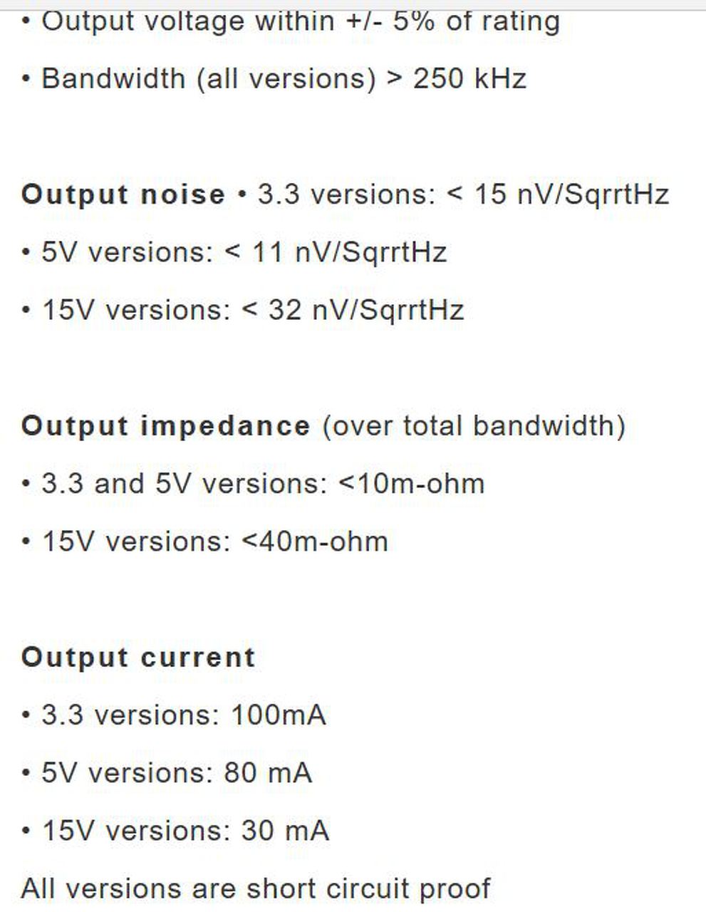

(#) vteo válasza Peter65 hozzászólására (») Szept 18, 2017 /
Nagyon jó úton jár csigabiga1.
Elég csak a söntszabályzók zaját összehasonlítani.

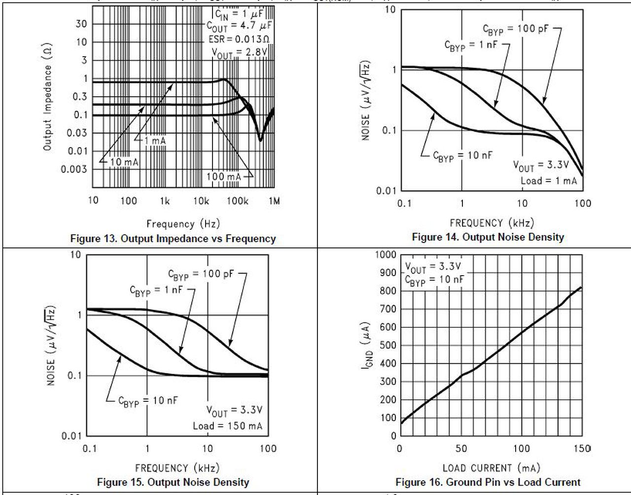

(#) gordonfreemN válasza vteo hozzászólására (») Szept 19, 2017 /
Amennyiben a zaj lényeges (miért ne lenne az) akkor ez hogy tetszik?
SMD kivetelben létezik, kb 2x3mm 5 lábú és 150mA (peak 350mA)

(#) vteo válasza gordonfreemN hozzászólására (») Szept 19, 2017 /
Tetszik.
Nézzünk egy kimeneti impedanciát.
Sokan próbálnak jót összehozni.
Ime egy kis kollekció (és ebbe a Tentlab(amiről eddig szó volt) és Bruno Putzeys' HxR-je nincs is benne)
Color graphs for Jack Walton's regulator article in Vol 4

(#) gordonfreemN válasza csigabiga1 hozzászólására (») Szept 27, 2017 /
Nem tudom, neked tetszik a kimeneti impedanciájuk?
(#) csigabiga1 válasza gordonfreemN hozzászólására (») Szept 28, 2017 /
Szép görbe... Nem tudom mennyire szól bele egy OPA hangzásvilágába ez...?
