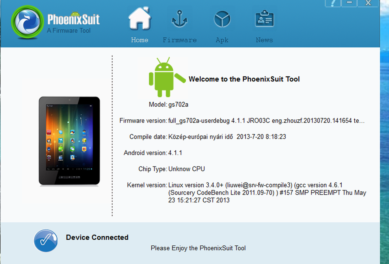

Ezt mutatja a suite.

(#) Andr3wJ válasza rozi26 hozzászólására (») Máj 10, 2016 /
Ha Overmax OV-NEWBASE2 akkor ATM7023 van benne és a PhoenixSuit nem való hozzá.
Az csak általános dolgokat írt ki a tabletről, de ha megnézed Chipt Type : unknown cpu.

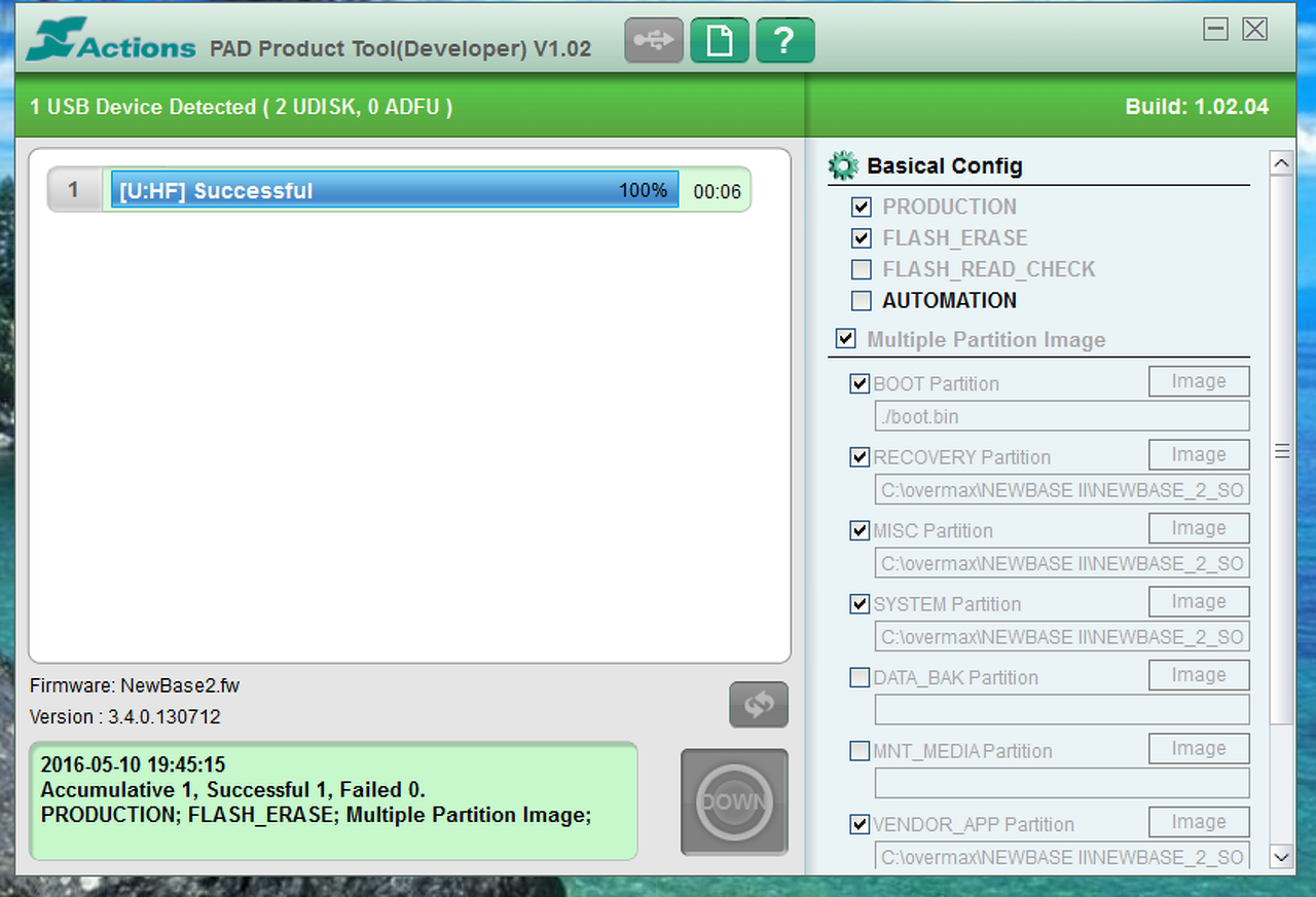

Szia!Megcsináltam a gyári oldalról a frissítés,újra inditottam a tablettet de csak az android-ig jut el-
Próbáld meg újra, és pipáld be a FLASH_READ_CHECK mezőt.

Szia!Köszi.Most értem haza.Megcsináltam de sajnos még mindig áll az androidnál.
(#) Andr3wJ válasza rozi26 hozzászólására (») Máj 11, 2016 /
Sok okosat nem tudok. Ha nincs mas verzio a tablethez lehet hardver hiba.
Esetleg egy képet hogy lejebb húzod a csúszkát jobb oldalon hogy milyen particiók vannak.

Szia!Pedig most lassabban ment fel a mentés,előzőleg gyanúsan gyorsan írta fel az adatokat kb 11másodperc alatt most jóval tovább tartott.
Ahogy olvasgatok 2 perc körül kéne legyen, de valahol 5 percet is írnak tehát lesz ott valami kis gond.
De igen érdekes hogy sikeresnek írja a program.
Még próbáld meg hogy bepipálod az Automation rész, Flash_read_check meg nem kell.

Most csak annyit írt hogy kész 10 másodperc alatt.Lehet hogy nem jó hozzá a filmvare?Az overmax eu gyári oldalról töltöttem le,másikat nem találtam hozzá.
(#) rozi26 válasza rozi26 hozzászólására (») Máj 11, 2016 /
Újból letöltöttem a progit,minden verziót kipróbáltam 8-11 másodperc alatt kész lett.Lehet hogy a progi rossz a gyári oldalon?Nincs több ötletem,pont lejárt a gari rajta egy hónapja.

Ilyen fajta belsős szerintem még nálam nem járt. Nem tudom az hogy nem tudod kikapcsolni, hibajelenség része vagy normális. A 11 másodperc mindenképpen kevés.
