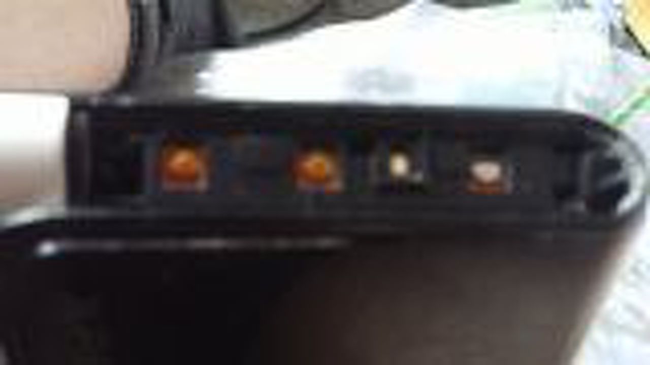

Sziasztok Tisztelt Tagok!
Szeretném a segítségeteket kérni!
Van egy Sony Xperia S SGPT1311 tabletem,amivel az a gondom,hogy nem tudom
tölteni mert nincs töltőm,de még USB kábelem se hozzá.A bekapcsoló gomb alatt
hiányzik egy fólia ami végül is kapcsolja a gépet,mint a képen is látható...
Mit tudnék vele csinálni,kinek mi az ötlete,nagyon meg köszönném a segítségeteket.
Köszönöm előre is!
(#) szkury válasza mark.budai hozzászólására (») Ápr 25, 2016 /
Helló!
Android tool progi kell ill. Rockchip_RK3026.img
Ezt a segítséget kaptam Andr3wJ-tól:
Leírok két lehetőséget mert lehet másnak is jól jön.
Ha van ROM, ebből van kétféle. Az egyik egy sima név.img fájl. A másikban különálló fájlok a particióknak és egy parameter fájl stb.
Első esetben Android tool segítségével ki kell csomagolni Advanced Function fülön az Unpack gombal, előtte be kell tölteni az név.img-t.
Ekkor a program könyvtárában létrehoz egy Output könyvtára ott találod a parameter fájlt és a többi img-t.
Ha nincs ROM, de van másik tablet akkor így tudsz menteni:
Android toolal, Advenced fülön van egy ExportImage gomb és két mező.
Első körben ha nincs semmi infod akkor Start:0, Count:2. Ezt lemented és megnyitod jegyzettömbel vagy amivel akarod. Ez kb így néz ki:
FIRMWARE_VER:4.2.2
MACHINE_MODEL:xtab79qci
MACHINE_ID:007
MANUFACTURER:RK30SDK
MAGIC: 0x5041524B
ATAG: 0x60000800
MACHINE: 3066
CHECK_MASK: 0x80
KERNEL_IMG: 0x60408000
#RECOVER_KEY: 1,1,0,20,0
CMDLINE:console=ttyFIQ0 androidboot.console=ttyFIQ0 init=/init initrd=0x62000000,0x00800000 mtdparts=rk29xxnand:0x00002000@0x00002000(misc),0x00006000@0x00004000(kernel),
0x0000E000@0x0000A000(boot),0x00010000@0x00018000(recovery),
0x00020000@0x00028000(backup),0x00040000@0x00048000(cache),
0x00400000@0x00088000(userdata),0x00002000@0x00488000(kpanic),
0x00100000@0x0048A000(system),-@0x0058A000(user)
Ez már kicsit szerkesztve mert az elején van pár felesleges karakter , meg a végén, ezeket törlöd meg is van a parameter fájlod. CMDLINE sor is szerkesztve mert hobbi elektronika oldalon sortörést kellett raknom mert kimászik az ablakból
Ebből már tudsz mazsolázni mit szeretnél lementeni. Amit lementettél nevezd át mert ráment.
Fontosabbak KERNEL,BOOT,RECOVERY,SYSTEM.
Esetleg BACKUP ebben benne van összepakolva kernel, boot, recovery azt külön szét kell szedni ha kellene, de jó ha van.
pl:0x00006000@0x00004000(kernel) Android toolban start:0x00004000 count: 0x00006000
Amikor a következőt olvasnád, töröld ki az egész mezőt mert megzavarodhat.
Átmásolod valahova, majd a biztonság kedvéért még egyszer lemented hogy jól olvasta e ki, és összehasonlítod az első mentéssel.
A hozzászólás módosítva: Ápr 25, 2016
(#) szkury válasza szkury hozzászólására (») Ápr 25, 2016 /
Ugyan úgy csinálod mint ezt a kis 1kb-s mentést.
Nálad így alakul amit ki kell menteni:
kernel, start: 0x00004000, count: 0x00006000 (0x00004000@0x00006000(kernel))
boot, start: 0x0000a000, count: 0x00006000 (0x00006000@0x0000a000(boot))
stb... recovery, backup, system de ezt már nem írogatom be.
Az egy kilobyte-os fájlt meg szerkeszd meg úgy mint a hozzászólásomban fájl elején Firmware előtt kitörlöd ami van, fájl végén meg az (user) utáni rész törlöd, és elmented parameter néven.
Rosszul írtam igen, de a boot-nál van jól. első számsor a count, a második a start.
Felrakni Android Tool első fül , Download Image.
Path oszlopban megadod hol vannak a fájlok amiket fel akarsz rakni( kernel, boot, recovery,system, parameter)
Még egy lehet hogy innen le kell töltened a loader fájlt, sajnos ebben nem vagyok biztos neked melyik lesz jó. Bővebben: Link
Valamelyik ezek közül: For RK3066 devices
Loadert nem kell bántani elvileg jó ahogy van, pipát ki kell venni előle.
Esetleg ha nélküle nem megy akkor kell felrakni.
Ha sikerül felrakni akkor be kéne menni recoverybe és wipe cache meg data meg factory stb...
