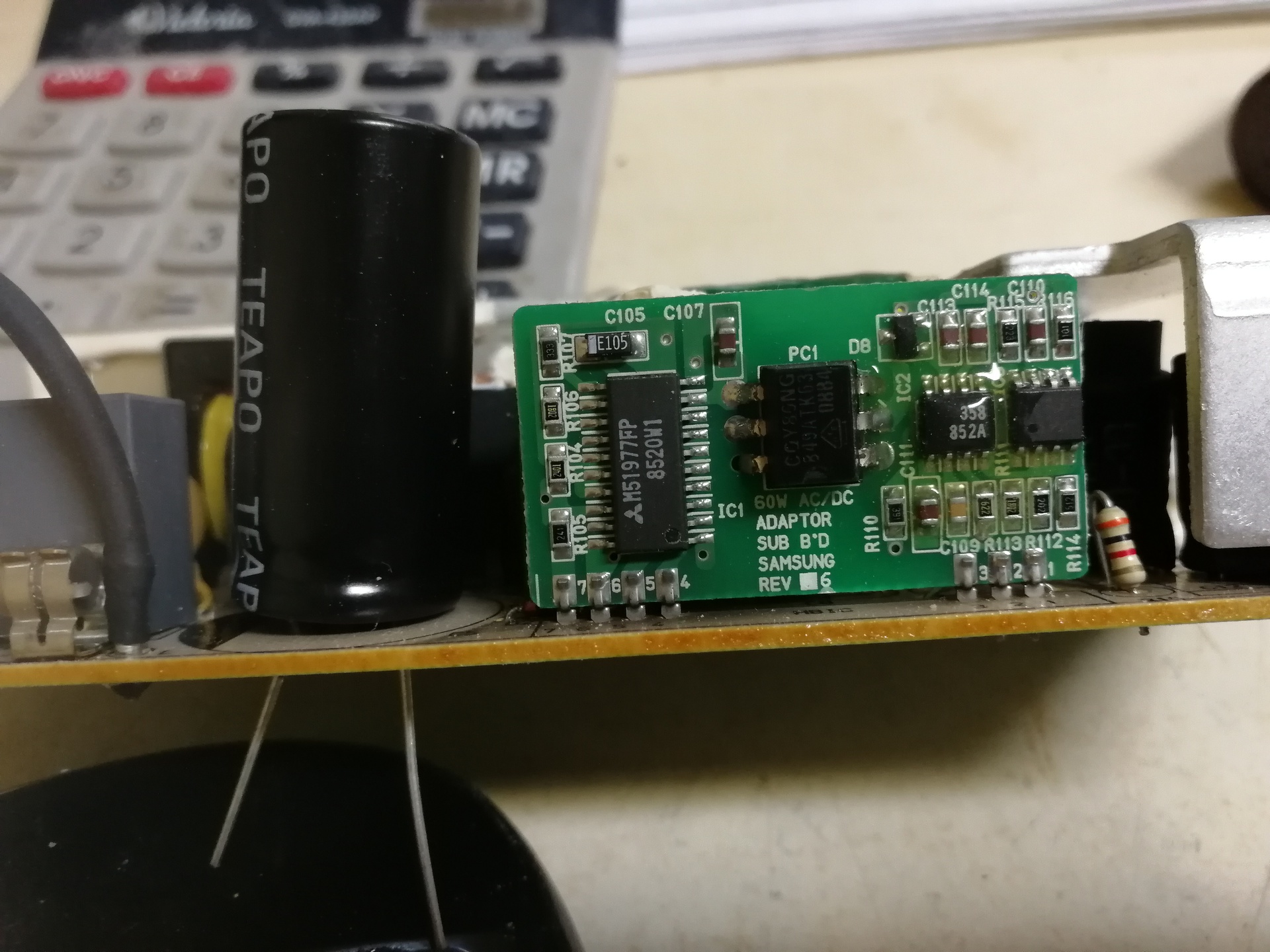

(#) kikkiri hozzászólása Jan 10, 2024 /
Üdv Hozzáértők, és BÚÉK.
Régi monitor tápegysége tönkrement, és láma vagyok a kapcsolóüzemű tápokhoz, ezért arra gondoltam, elég neki egy fapados 12V 4A egyszerű táp.
Az eredetinek az a tünete, hogy terhelés alatt fel-le esik a feszültség úgy fél másodpercenként, és ciripelve valami kattogó hangot produkál.
Rengeteg 7812 stabkockám van, így egy áteresztő tranzisztorral megtámogatva (BD246) építeném meg.
A kérdésem a következő.
Trafó nélkül szeretném kivitelezni a 230V / 15-18V feszültséget, de nem tudo hogy számoljam ki az alkatrészek teljesítményét, illetve milyen megoldásokat javasoltok rá?
Köszönöm az építő jellegű segítségeket.
Az eredeti táp amúgy egy M51977FP IC-vel megoldott csodaszerkezet
(#) kadarist válasza kikkiri hozzászólására (») Jan 10, 2024 /
Szia! Valószínű, hogy kondenzátorcserével egyszerűen megoldható lenne az eredeti javítása. A trafónélküliséget hogy gondoltad? Mi választaná le a hálózatot?
