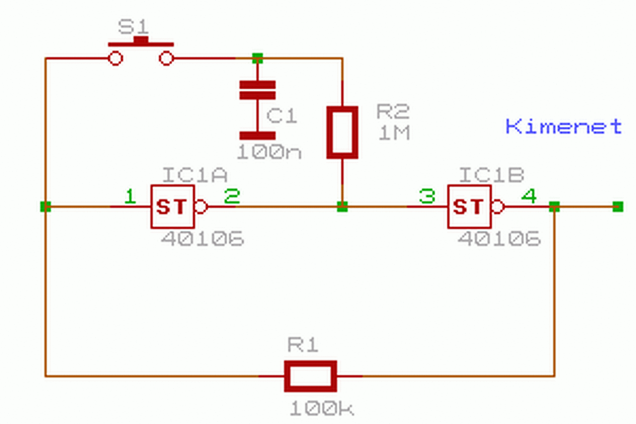

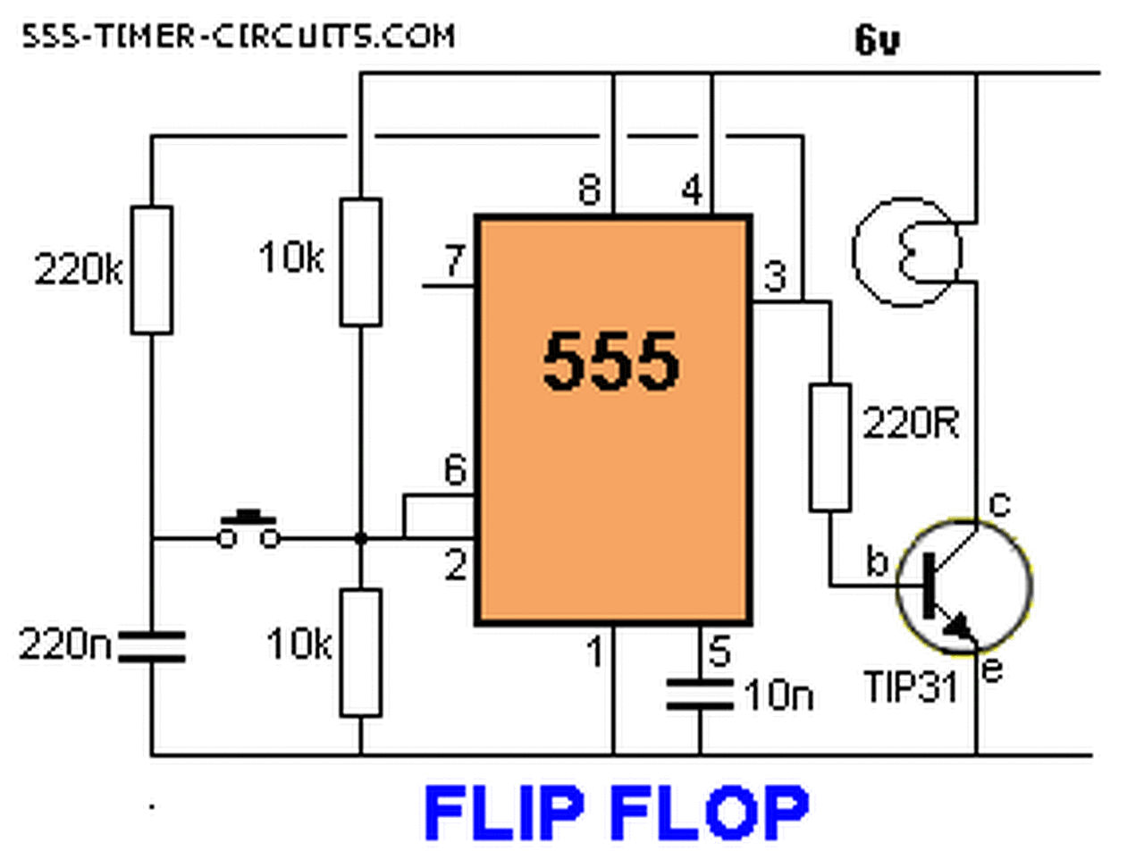

(#) Lalle hozzászólása Jan 1, 2016 /
Szeretnek epiteni egy olyan tapegyseget melynek a bekapcsolasa mikrokapcsoloval tortenne. Nem tudom hogy keressek ra a kapcsolasi rajzra. Tudnatok segiteni rajzot keresni?
(#) Lalle válasza Lalle hozzászólására (») Jan 1, 2016 /
Megtalaltam
(#) Kovidivi válasza Lalle hozzászólására (») Jan 1, 2016 /
Nézd meg azért, hogy mennyire terhelhető az IC kimenete. De ha azt akartad, hogy gombnyomásra kapcsoljon be az erősítő, akkor fogj egy relét, és mikor megnyomod a gombot, rakd öntartásba. Akkor nem kell se IC, se semmi. A legjobb az lenne, ha a betápját kapcsolnád a relének (tehát 230V-os kell, vagy kistrafó, egyenirányítás, utána relé), utána pedig öntartásba rakná magát. A kistrafós megoldás biztonságosabb, de ha van 230V-os AC reléd, és hozzá való gomb, akkor az is mehet. Kikapcsolás pedig másik gombbal, ami megszakítja a relé tápfeszültségét. Vagy hogy akartad kikapcsolni? Esetleg valahogy kilogikázni, hogy a relé még szabad lábaival a kapcsolót sorba kötöd a relé tápjával, így megnyomva megszakítja azt. Ezzel a relével pedig kapcsolhatsz nagyobb fogyasztót is.
