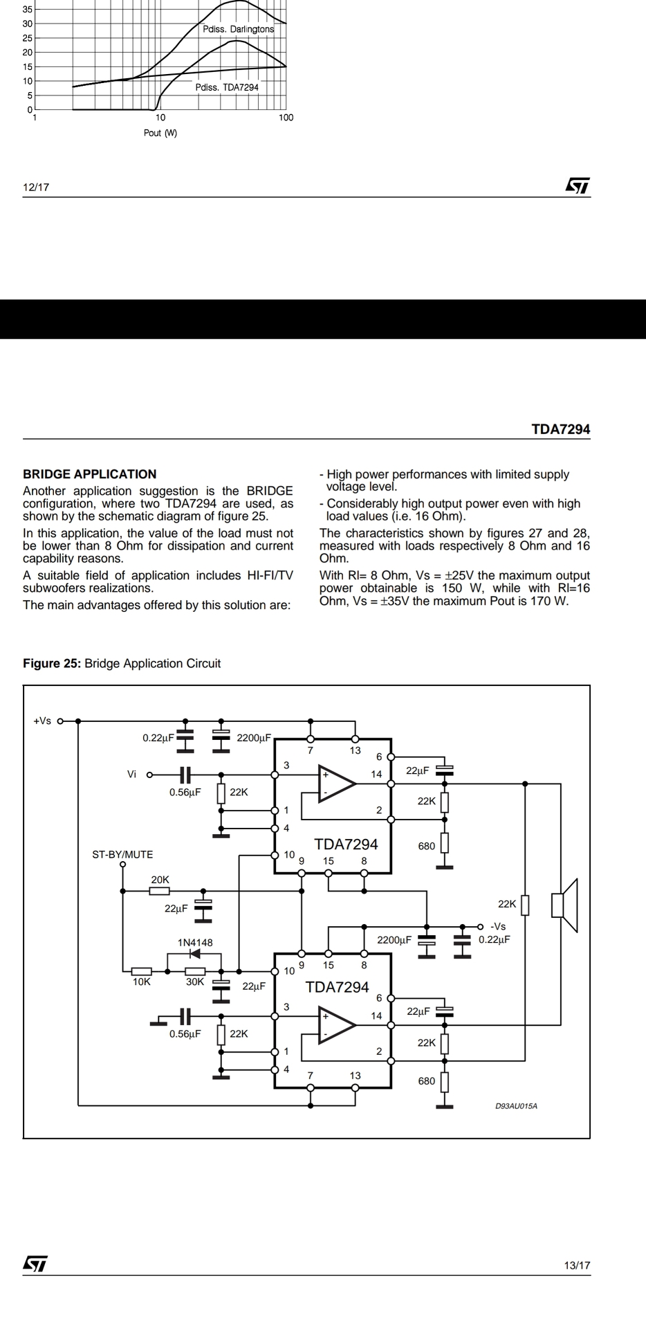

(#) BI-AMP válasza reloop hozzászólására (») Ápr 4, 2019 /
Azon is gondolkodtam, hogy hidalt erősítőt építek TDA7294 el, csak nem tudom, hogy viselné a 6 Ohmos terhelést.
(#) reloop válasza BI-AMP hozzászólására (») Ápr 4, 2019 /
A híd 6 ohm-os terhelése nem mondom, hogy ideális, de kibírja ± 25 V tápfeszültség mellett, ezt kipróbáltam hosszabb távon is. A kimenő teljesítmény 100 W felett alakul a clip határán.
100 watt ezt most nem értem. Az adatlap szerint
„With Rl= 8 Ohm, Vs = ±25V the maximum output
power obtainable is 150 W”
. Eszerint 25V táp fesznél 8Ohm terhelésen 150Watt.
A 150 W teljesítményhez nincs rendelve sem jelalak, sem torzítás. Az én megállapításom szinuszra vonatkozik.
Szerk.: hagy egészítsem ki annyival, a 100 W és a 150 W keltette hangnyomás között elenyésző a különbség.
