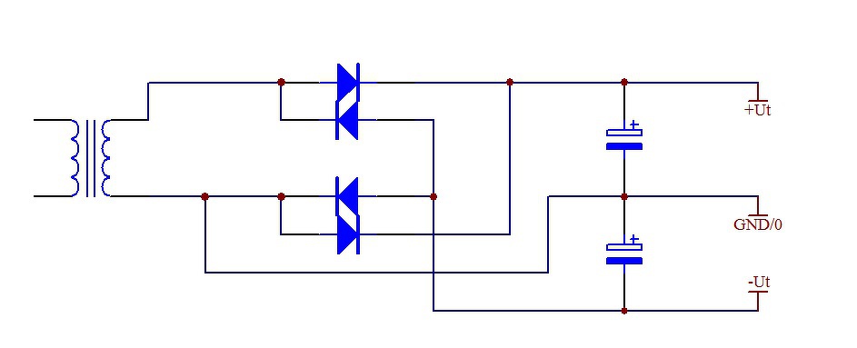

(#) Mohooki hozzászólása Ápr 3, 2019 /
Dióda híddal lehetne helyettesíteni az alábbi kapcsoláson lévő diódákat?
(#) Alkotó válasza Mohooki hozzászólására (») Ápr 3, 2019 /
Ez éppen egy diódahíd, csak másképpen van lerajzolva.
(#) Mohooki válasza Alkotó hozzászólására (») Ápr 3, 2019 /
Oké én azért annyira nem látom át, a 35A-es híd már úton van, de most próbáltam diódákkal beszimulálni ezt a bekötést, működik és még hozzáraktam 1-1 ledet párhuzamosan a kondik elé, szépen világít úgy ahogy kell, lekapcsolás után pedig elkezdi leszívni a kondikból a feszültséget, majd 2V tájékán kialszik. Ezután a kondikban maradt feszültség már szerintem elhanyagolható, pár perc elteltével amúgyis lenullázódik. Csak be kell szereznem valami erősebb ellenállásokat, 2k2 1W-osak szerintem bőven megfelelnének, mert amikkel próbáltam nagyon felhevültek.
(#) reloop válasza Mohooki hozzászólására (») Ápr 3, 2019 /
A rajz szerinti alsó két diódán nem folyik áram, teljesen feleslegesek.
