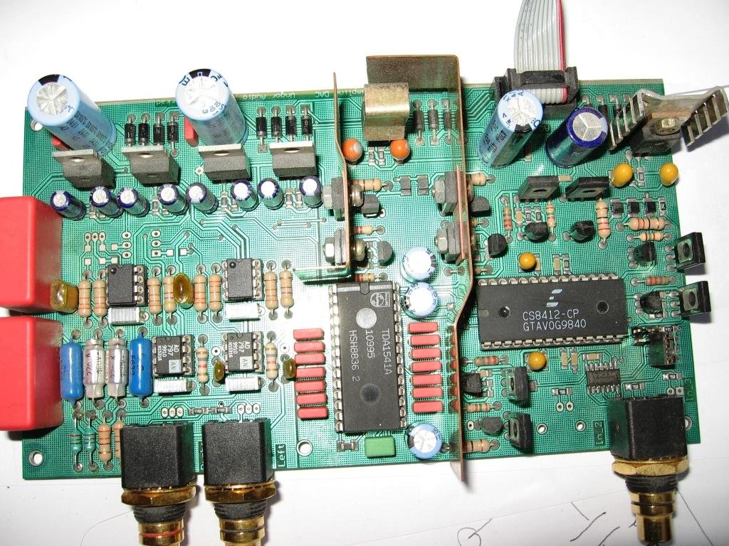

(#) gb197 hozzászólása Dec 10, 2008 /
Érdekességképpen teszem közzé , a szóban forgó 6 tranyó + 1 ic-s erősítőt az alább csatolt saját fejlesztésű 16 bites non-oversapling DA konverterrel hajtom. A PCM bemenő jelet egy feltuningolt Micromega Stage 4 –es Cd állítja elő.

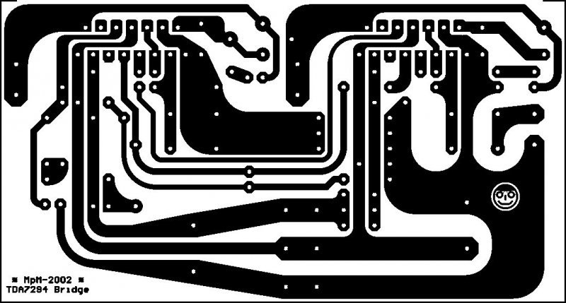

(#) otisz válasza Bassmester hozzászólására (») Dec 10, 2008 /
na az a helyzet hogy már megcsináltam a nyákot!beforassztottam a elenállásokat és a kondikat!power +ra ráköttötem a +t!a power -ra pedig a -t!és van ott még egy a powerground na azt hová kell kötni!amúgy a hidalt kapcsolást csináltam itt van a nyákrajz és a beültetési rajz is!

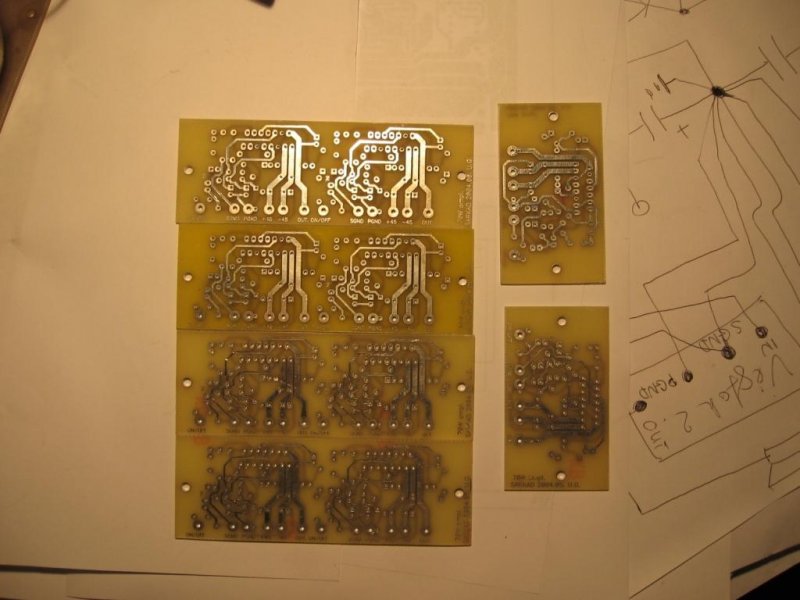

(#) gb197 válasza ZPKing hozzászólására (») Dec 10, 2008 /
Ha esetleg a tda 7294-el szeretnél építeni, van sztereo panelem 4 db, mono 2db. Ingyen, bérmentve elvihető.

(#) Bassmester válasza otisz hozzászólására (») Dec 10, 2008 /
A power GND-ot a tápegység testjére kell kötni! :yes:
A pzitív és a negatív tápágban lévő pufferkondik közös pontjára. Ha jól értettelek...
de ha jól értettem, akkor eléggé aggasztó a kérdésed, ezért mielőtt bekapcsolod,kiemelt figyelemmel ellenőrízd hogy mindent jól kötöttél-e!
hát a tápegységen hol van a test?mert ugyani 2sárga és 2piros van rajta,az egyik sárga az egyik pirosal 24v a másik árga a máik pirosal 24v szóval torroid 2x24v-ról van szó és nem tudom hol lehet a test!ha segítenétek megköszönném!
(#) otisz válasza (Felhasználó 13571) hozzászólására (») Dec 11, 2008 /
na igen megcsináltam!ugy van hogy az első szekunderől a sárgát kell kötni a második szekunder piros kivezetésére é akkor ugy lesz hogy a 1sárga és a pirps ami szabadon marad azonn lesz 48v megmártem!ha műszert a közepére teszem ahol osze van kötve a műszer másik véget pedig a az egyik oldalra ott van 24v és a másik oldalon is van 24v!na ezt meg is csináltam és ráköttem a kapcsolásra és a második ic-m szépen elégett de olyan szinten hogy nem láttam 3cm a füsttől!nem baj próbálkozom tovább!ja és ha valaki megépítette a tda7294-hídbakapcsolát az legyen szives dobjon fel pár képet a bekötésről!nagyon zépen megköszönném mert már a 8. ic-m szált el!de nem baj addig cinálom még nem sikerül ha 100 ic-t füstölök el akkor talán a 101. sikerülni fog!
(#) lapose válasza otisz hozzászólására (») Dec 11, 2008 /
„ezt meg is csináltam és ráköttem a kapcsolásra”
Bocsi, hogy ilyet írok, de egyenirányítót ugye használtál?
Nem ártana egy-két kép a művedről, akkor talán könnyebb lesz segíteni!
(#) otisz válasza lapose hozzászólására (») Dec 11, 2008 /
egyenirányítot persze hogy használtam!
Szerintem ellenőrizd le a kapcsolást, esetleg nem cserélted föl a +-táp két végét?
A panelokat te csináltad, esetleg fenn van itt a HE-en?
