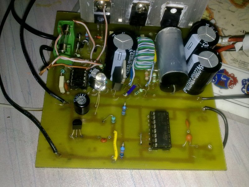

![]() Összeraktam a lágy indítót (működik) és kipróbáltam a motjaimat (3 db), szerencsére minden működik. Sajnos most nem vagyok a tekercsem közelébe, így az összerakás átnyúlik a jövő hétre. Még a hétvégén próbálok valami védőszikraközt is összerakni, remélem találok hozzá anyagokat. Majd meglátjuk. Közel a vég.... ![]() Üdv, Pisit

A minap összeraktam a tekercset, de valami gubanc van..... Kismilliószor átnéztem a vezetékezést, de valami miatt nem megy.... Fűtés működik. Mot működik. A gond ott kezdődik, hogy még a két izzó sem világít (2x60w). Holnap nekiülök még egyszer, de ha valaki találkozott már ilyen problémával megoszthatja velünk a megoldást.... ![]() Üdv, Pisti
Cseréld fel a v.cs tekercsvégeket helyenként.
Hello! Megcsináltam a 24 voltosat és működik!

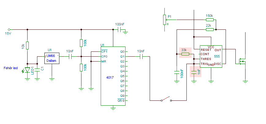

Ebben a topic-ban találtam az alábbi képet és ha jól látom a zenélő teslához való szaggató van benne.Gabrinátor nem szokott feljönni ide?segíthetne a bekötéssel és esetleg a nyákkal.(ebben a hozászólásában van a kép
Pár oldallal hátrébb belinkeltem már valakinek a kapcsolási rajzot is.
Azt tudom,én is feltettem és egy bekötést ahogy szerintem kell de nem tudom,hogy jó-e.És nem válaszolt arra senki.Alulra beraktam a képet jól van öszzekötve?
Hali
Hát szerintem jól van , vagyis én is igy kötöttem be , de majd arra figyelj , hogy az 555-ös IC nél is bekell rakni egy ellenálást és egy kondit . Nekem elsőre működött , nyákrajzot tudok küldeni ha kell , de majd csak hétvégén . Amugy mindig megszoktam nézni az oldalt , csakhát énsem vagyok jo elektros ... még ![]() Jah , és már szereztem alkatrészeket egy nagyobb teslához(sgtc) , már szinte minden megvan csak összekéne rakni ![]() üdv.
Itt az eredeti rajz azt a két alkatrészt kell kicserélni ami be van jelölve ugye?a 22k ohm -ot 33k ohm -ra és a 100nf-os kondit 1nf-ra,ugye?és nyákrajz is jöhet ha ráérsz.Ja és én nem értek a nagyobb teslákhoz inkább kollektort kérdezd ő biztos tudja,szerintem írni fog.Ja és oda van írva hogy 15v és te 12vóltról használtad?
