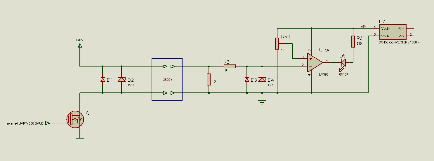

(#) szines hozzászólása Feb 26, 2018 /
Ebbe az akku töltőbe szeretnék valami korszerűbb,egyszerűen beszerezhető IC-t az LM324 helyett.
Kis töltő áramnál(P.l.:0,12A ami egy 1,2Ah-s SLA akku töltőárama) nincs a helyzet magaslatán.
Köszi
(#) Bakman válasza szines hozzászólására (») Feb 26, 2018 /
A kép értékelthetetlen.
(#) szines válasza szines hozzászólására (») Feb 26, 2018 /
Hoppá,bocsi!
Ez remélem már jó.
Vagy az eredeti oldal.
A hozzászólás módosítva: Feb 26, 2018
Biztos van jobb műveleti erősítő a feladatra de itt alapvető probléma az, hogy az LM324 nem kettős tápfeszültséget kap, így a GND közeli értékeket nehezebben erősíti és a Hall elemes árammérő (max. 25 A) is túl érzéketlen 120 mA áramhoz.
(#) szines válasza Bakman hozzászólására (») Feb 26, 2018 /
Az adatlapja szerint nem is kell neki kettős táp:Wide Power Supply Range:
– Single Supply 3 V to 32 V
– or Dual Supplies ±1.5 V to ±16 V
Nekem ráadásul 100A-s szenzor van benne 20mV/A érzékenységgel.
A szenzor kimenete nem GND-n van hanem fél tápon,erre jön rá 100mA-nál 2 mV.
Lehet kicserélem 30A-s ACS713-ra,az 166mV/A-t ad ki.
A rajz szerint GND-n van. Attól, mert széles tápfeszültség tartományban használható, még nem jelenti azt, hogy a tápfeszültségek közelében jól működik.
Adott értéket nagyobb méréshatású műszerrel mérve mindig nagyobb hibát eredményez.
Elvesztettem a fonalat.
Mi is van a GND-n?
Nem csoda, én is. Elfelejtettem, hogy az érzékelő kimenete alaphelyzetben féltápon van...
Rúgja a macska.
Szóval milyen IC-nek kisebb a driftje,offsetje,stb.-je?
A TI a honlapján az OPA kezdetű IC-ket adja ki a "cross reference"-ben ,de azok horror árú cuccok.
Kínálja még a TLC085-öt, de azt Bp.-i boltban nem látom.

(#) szines válasza szines hozzászólására (») Márc 5, 2018 /
Találtam itthon valamiben LT1014-es IC-t.
Meglepően pontos lett a dolog.
