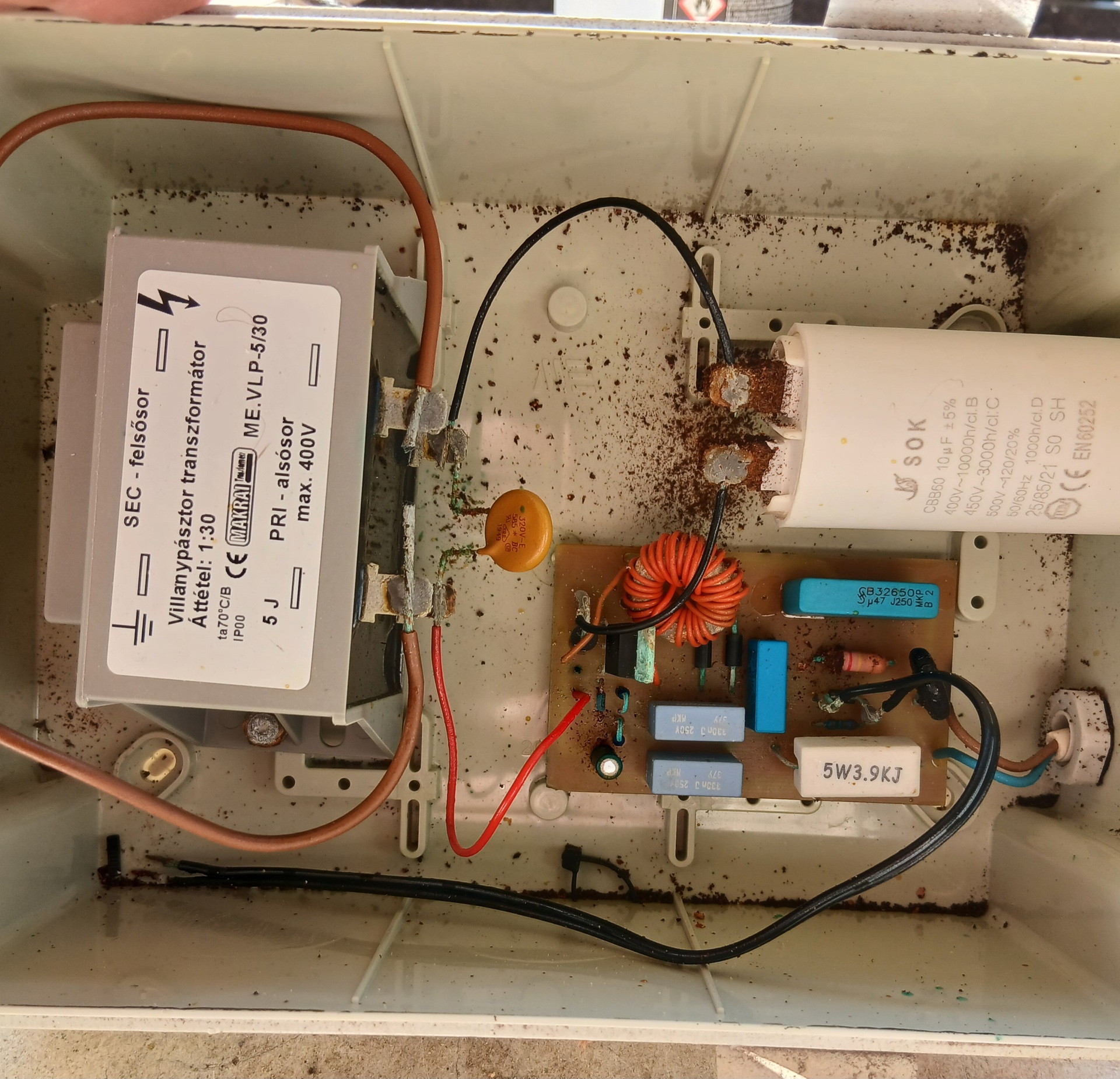

(#) hangya77 hozzászólása Aug 29, 2025 /
Villanypásztor joule kérdés
Sziasztok! A BSS oldalról a 2 es villanypásztort szeretném használni, csak lenne egy kérdésem.Kézzel, fűszállal tesztelve erős, de a kecskéket csak egy kicsit ilyeszti meg. Van megadva egy képlet, E=0,5Cx*U^2, ami szerint a 11µF os kondi 180voltra töltve 0.18 Joule ra jön ki. Az állatoknak 3-5 Joule erősség kell állítólag. Jó lehet a számításom, és tovább növeljem a feszültséget vagy a kapacitást? Köszönöm.
(#) deak francis válasza hangya77 hozzászólására (») Aug 29, 2025 /
Szia,
Szerintem " növeld" 400V -ra ,majd ellenőrizd!
(#) mraulajos válasza hangya77 hozzászólására (») Aug 29, 2025 /
Javasolt legalább 16µF os/450Vos motorindító kondenzátor. Legalább 350-380V ra fel kell töltődnie.
A hozzászólás módosítva: Aug 29, 2025
(#) hangya77 válasza mraulajos hozzászólására (») Aug 29, 2025 /
Köszönöm mindkettőtöknek, módosítom.
(#) atis76 válasza hangya77 hozzászólására (») Hé, 21:21 /
Sikerült modositani?
Változásokról be tudnál számolni?

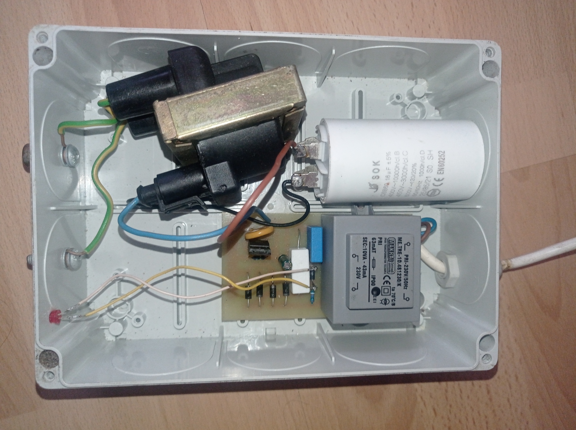

(#) rEvita hozzászólása Csü, 8:15 /
Villanypásztor Hibakeresés
Sziasztok, van egy villanypásztorom, nincs elegendő feszültségem csak ha kb 3-4 mm-re állítom a szikraközt. A nagy sárga tekercs lenne a magasfeszültségi impulzus trafó? Kondenzátort, táptrafót kicseréltem (mondjuk kár volt,rosszúl mértem előszőr) 1000 Voltig tudok mérni,ezért nem tudom kimérni a kimenetet. Tehát létrejön a szikraköz kisebbre allítva, de a kerítésen már nincs ereje és ezzel kapcsolatban van e valakinek ötlete és segítene-e? Köszönöm
(#) JZoli válasza rEvita hozzászólására (») Csü, 12:26 / 1
A nagy fehér kondenzátoron mértél feszültséget? Ha nem azt mérd meg.
(#) Remci válasza rEvita hozzászólására (») Csü, 14:25 / 1
Ezekből a sárga nagyfesztrafókból volt már nálam pár db. Pici szirát adtak, a szekunder oldali tekercs volt szakadt. Mérd meg a szekunder oldali tekercset ohm mérővel, szerintem vagy szakadást, vagy nagy ellenállás értéket mutat. Mohm.
(#) mraulajos válasza Remci hozzászólására (») Csü, 15:28 / 1
Rakni kell bele egy 3 Joul-os MAKRAIT.
(#) hangya77 válasza atis76 hozzászólására (») Pé, 17:19 /
Szia! 25µF üzemi kondi , plusz a kis trafót kicseréltem 9 voltosról 6voltosra. A kívánt 3-400 volt nem jött össze ,gondolom a nagyobb kapacitásnak több idő kellene a töltődéshez. De a lényeg , hogy erősebb is lett , és a kecskék is most már tisztelik a vezetéket.
