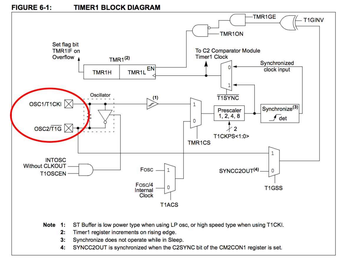

(#) kaqkk válasza zlanczky hozzászólására (») Szept 17, 2026 /
A rajzon 32768khz kvarc van és csak az osc 1 re bekötve ... Akkor ez most hogy ?
A hozzászólás módosítva: Szept 17, 2026
(#) benjami válasza kaqkk hozzászólására (») Szept 17, 2026 /
Van belső 8MHz-es RC oszcillátora.

(#) kaqkk válasza benjami hozzászólására (») Szept 18, 2026 /
Jó lenne ha legaláb a program konfigárucációs részét feltennéd ide hogy lássuk egyáltalán miről beszélünk , az 32768 as kvarc ha a rajzod szerint van bekötve szerintem teljesen felesleges mert ott-és úgy nem működik .A 8 megás belső oszci akkor működik ha be van állítva a konfigurációban az hogy van benne csak egy dolog .És még lehet hogy keveredés is van a fogalmaidközt mert az RC oszci igényel külső R-C elemeket amit szintén nem látunk a rajzodon .
A hozzászólás módosítva: Szept 18, 2026
(#) Bakman válasza kaqkk hozzászólására (») Szept 18, 2026 /
Az a kvarc a Timer1-hez van csatolva.
(#) kaqkk válasza Bakman hozzászólására (») Szept 19, 2026 /
Kondik nélkül soha nem használtam kvarcot ,így is lehet ?
(#) Bakman válasza kaqkk hozzászólására (») Szept 19, 2026 /
Szép fogás. Könnyen lehet, hogy ez a probléma alapja attól függően, a program hogyan viszonyul a Timer1-hez.
