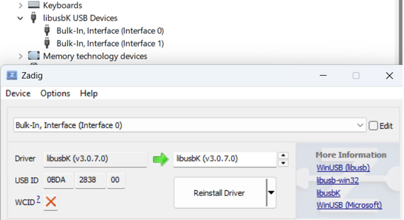

Megérkezett a radio. Még próbálkozok a SW feltelepítésekkel és configgal. Kérdésem az lenne, az UV és HF feliratú antenna bemenetek közűl melyik mit jelentene és melyikre kell az aribandhoz kb 130Mhz tenni az antennát?
Leírás szerint kell valami Zadig-ot feltenni aztán device managerben nézelődni aztán SDRSharp-ot futtatni...

Igen a tényleges drivere a ZADIG attól fog menni mint rádióvevő amúgy DVB-T vevőként indul el.
Nem egy nagy dolog ... csak le kell futtatni kiválasztani.
Ha az USB azonosító hexa kódja is jó akkor ( lásd Zadig RTFUM ) működni fog.
SDR SHARP az általános dee van másik 3 4 féle program még.
