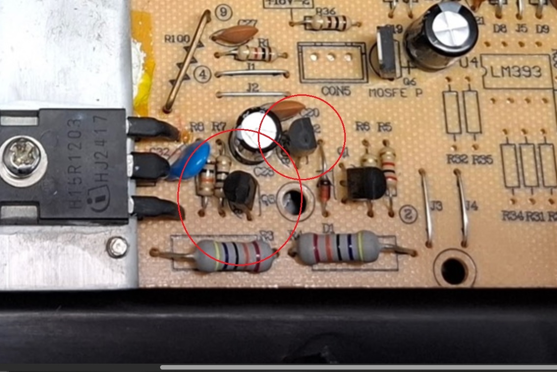

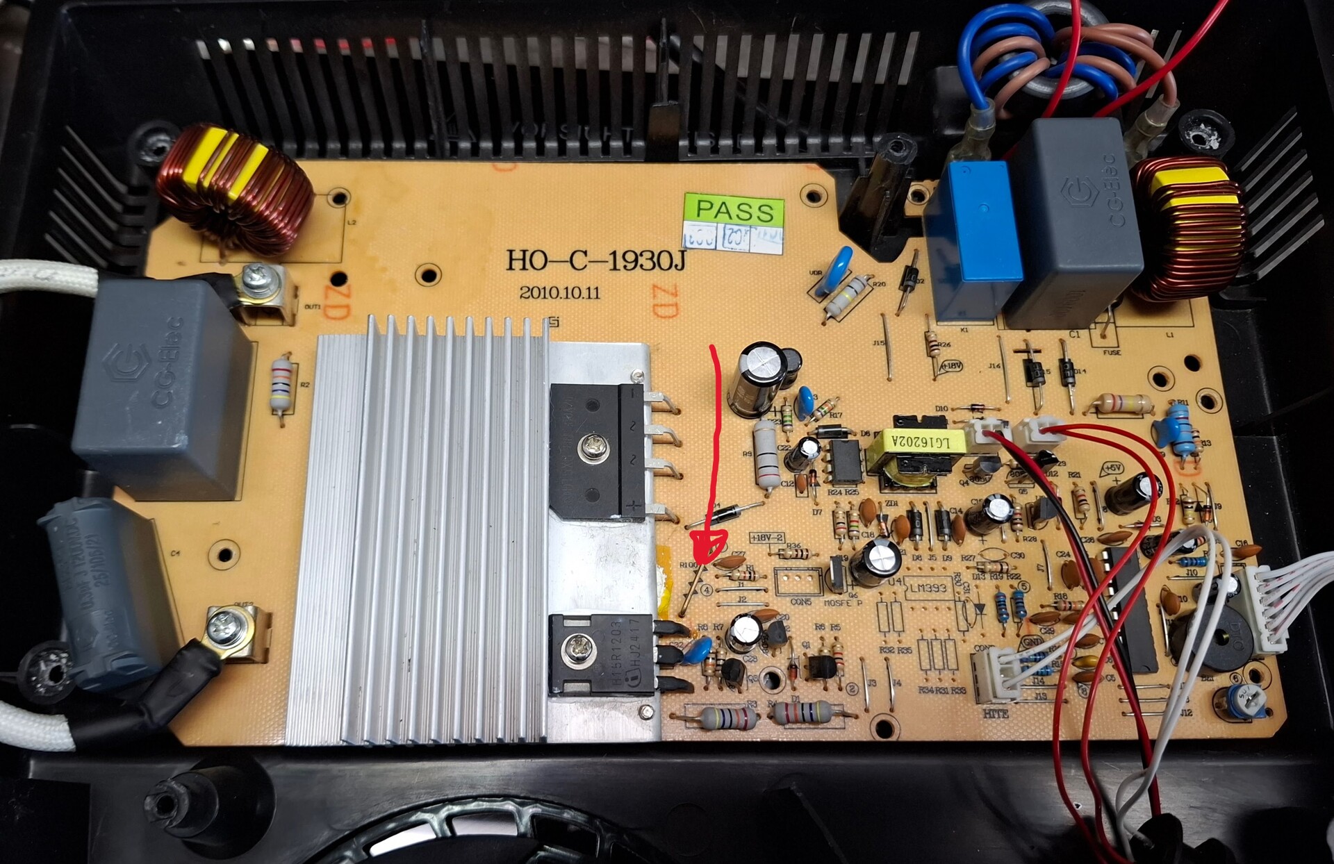

(#) Lucifer válasza Régi motoros hozzászólására (») Jún 18, 2023 /
„Esetleg más ötlet valakinek? Köszönöm.”
Varázsszem. (100W izzó sorba a próbára, legkisebb teljesítményen indítva).
Gate driver hogyan van megoldva az IGBT előtt?
A hozzászólás módosítva: Jún 18, 2023
(#) Régi motoros válasza Lucifer hozzászólására (») Jún 18, 2023 /
A másik oldalt L6388E SMD IC meghajtó van pár tranzisztornak tűnő szintén SMD alkatrésszel a két IGBT -hez. Azaz 1 SMD IC a 2 IGBT -hez. Tehát összesen 2 SMD IC a hozzájuk tartozó tranyókkal ellenállásokkal. Ha kell, teszek fel képet...

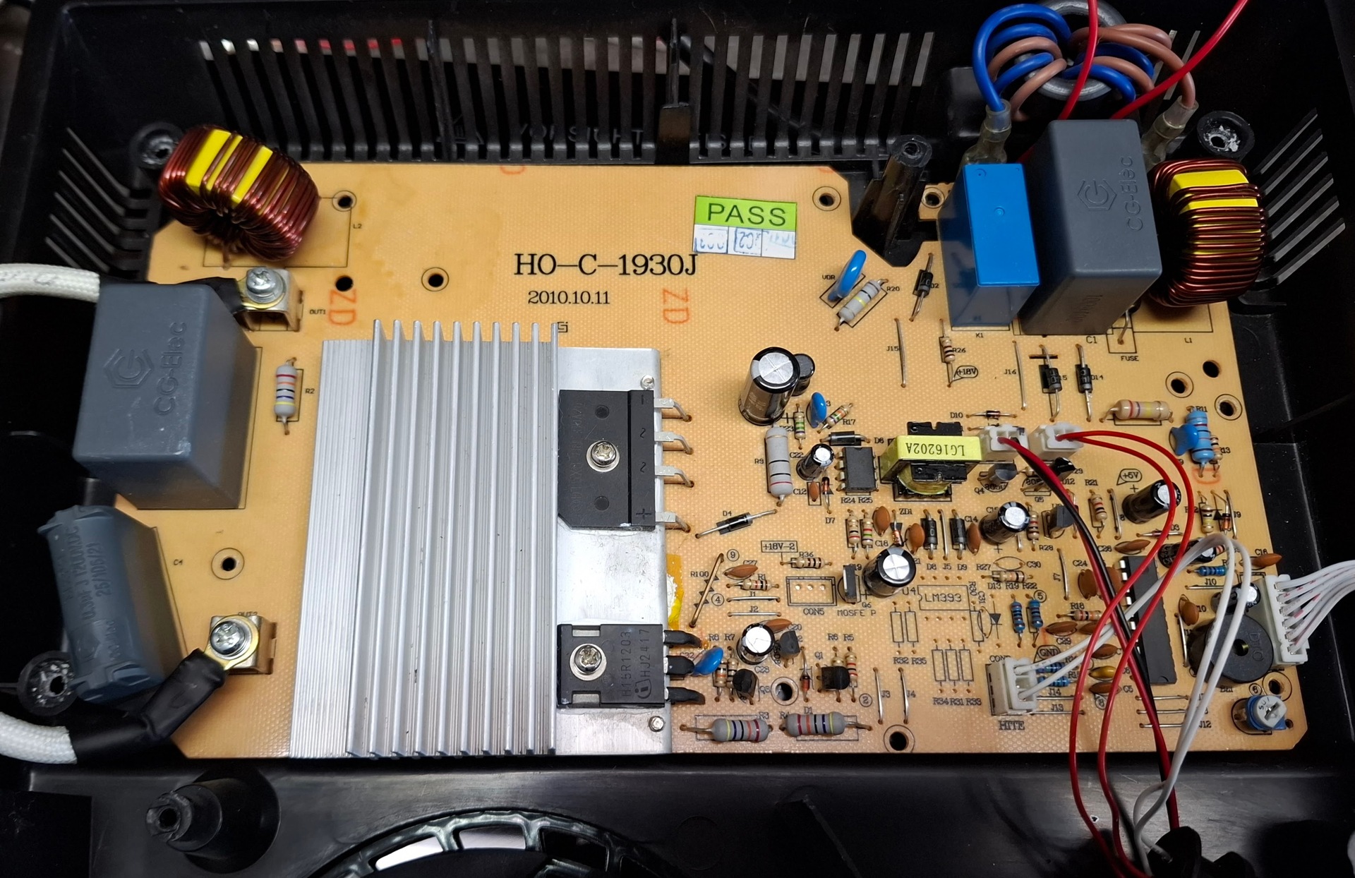

(#) Miki 1989 hozzászólása Szept 6, 2023 /
Van egy electrolux ehi65 indulciós főzőlapom ami a következőt produkálja:
Amint bekapcsolom az érintő felületen magas frekvenciás zizegő hangja van és ki be kapcsolgatja az érintő panelt.
Már a bekapcsolás pillanatában ez történik nem indítok el egy szegmenst sem.
Elsőre sok mindent nem néztem meg, beázás,lecsúszott csatlakozó,megégett felpúposodott alkatrészek nem voltak
A grates hidakat mértem ki és a tranzisztorokat azok rendben voltak.
(#) Miki 1989 válasza Miki 1989 hozzászólására (») Szept 8, 2023 /
Addig eljutottam,h a négy szegmens közül a bal hátsó miatt volt wz a jelenség.
Miután lekötöttem azt a szekmenst megszűnt a hiba.
Kimérés és szemrevételezés alapján a tekecs jó.
Közülük leaz valaki. Ötlet?

Sziasztok.Van egy Tarrinton Hoouse DIC3500 indukciós főzőlapom és csak anyira működik hogy bekapcsoláskor felvillanak aledek a kijelzőn szól a piezó és elindul a ventilátor enyi az életjel.Ennél többet nem reagál kikapcsolni sem lehet.Az igbt jó graetz jó tranzisztorok jók.Aki tudna segiteni megköszönném.
