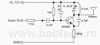

(#) hard válasza vtsoftware hozzászólására (») Aug 17, 2007 / 4
udv ,lehet hogy tudok neked segiteni,epp talaltam eg ilyen rajzot,mondjuk ez roman oldal de pont az amire te gondolsz,elkuldom a kapcsi rajzot,de tobbet itt talalsz a www.bobtech.ro,ha nem ertesz valamit es az amire gondoltal,en szivesen forditok

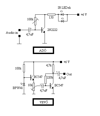

(#) MrMarcee válasza Csaba09 hozzászólására (») Dec 13, 2008 /
a led azért kell bele mivel ez azzal kommunikál. infrás ado-vevő.

(#) ferzoo válasza hard hozzászólására (») Dec 29, 2009 /
Ez csak 1primitív oszcillátor,amit nem nevezhetünk egyszerű adónak sem. A torz modulációról felharmonikusok sokaságáról nem is beszélve.Akit érd.a 3tranzisztoros kvarcos adórajz,az +találja fm.adó építése,fm.adókapcsolások topicban. Régebbi oldalakon,én raktam fel több db.ot készítettem adtam el belőle. A hatótáv 5V tápról nővelhető a 4tranzisztoros változat 600-1200m.ig jó,fogható. Persze a vevő érzékenység is sokat számit.Jelenleg 132-180MHz vevőt használok.
