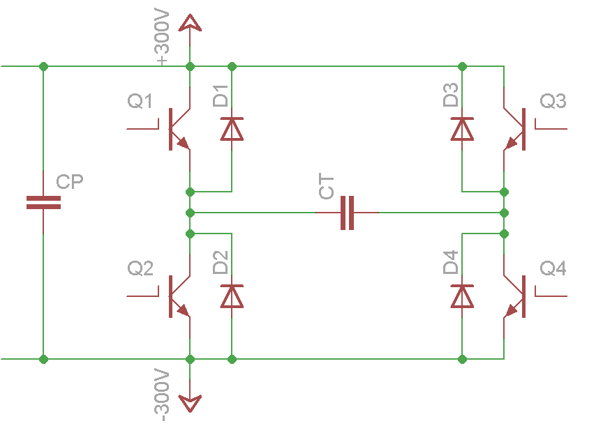

(#) zombee válasza gulyi88 hozzászólására (») Ápr 22, 2012 /
Megnéztem az IC adatlapját, jónak tűnik mivel a vezérlést is beleintegrálták, vele egyszerűbb lehet.
A meghajtó részt, különösen ha a kimenet meddő teljesítményt vesz fel, már nem igazán értem hogy
miért is áramlik vissza a pufferkondiba és nem fűti el. Hogy érthető legyen az értetlenségem,
rajzoltam egy egyszerű egyfázisú meghajtókapcsolást két tranzisztorpárral.
Azt veszem alapul hogy egy kondenzátort kötök
a kimenetre mint terhelés(CT), a pufferkondi CP.
Ekkor ugye az egyik negyedperiódusban tölteni kell, ilyenkor még oké hogy egyik kondiból másikba megy
a töltés, de a következő negyedperiódusban már
ki kell sütni a kondit, ilyenkor a CP-t és CT-t éppen szembe kell kapcsolni, ilyenkor az előző
negyedperiódusban felvett áramot valahol el fogja fűteni, nem töltheti vissza. Vagy mégis?
Azt veszem alapul hogy ha induktív terhelés van, akkor is ugyanez történik. A leírásom hol hibádzik?
Lehet hogy kapacitív terhelésre jó az elgondolásom, de induktív terhelésnél mégis visszatöltés áll elő?
És mi a helyzet villamos fékezésnél? A kapcsolás akkor is visszatöltheti a pufferkondiba?
(#) kadarist válasza zombee hozzászólására (») Ápr 22, 2012 /
Nem értem a problémádat, mert generátor-üzemben az IGBT-k visszafutási diódáin keresztül töltődnek a kondenzátorok (akkumulátorok). Sőt ilyenkor arról kell gondoskodni, hogy nehogy túltöltés alakuljon ki, ezért be szoktak építeni egy kisütőellenállást, amit egy külön IGBT-vel kapcsolnak be a vezérlő parancsára. Az MC3PHAC-nak is van ilyen funkciója..
(#) zombee válasza kadarist hozzászólására (») Ápr 22, 2012 /
A meddő teljesítmény visszatöltése csak induktív terhelésnél működik?
Kapacitív terhelésnél jó az elgondolás hogy a meddő teljesítményt elfűti?
Milyen meddő teljesítmény? Én arról beszélek, amikor a kerekek hajtják a motort, ami ettől generátorrá alakul. Az ilyen módon indukált energiával kell valamit kezdeni egy ilyen rendszerben.
(#) gulyi88 válasza zombee hozzászólására (») Ápr 22, 2012 /
Szerintem jól gondolod, kapacitív terhelésnél nincs ami kikényszerítse az áramot.
De tejesítmény így sem megy kárba.
Tiszta, vagy majdnem tiszta kapacitív terhelés a gyakorlatban nem alkalmazott, az első kaplcsolásnál kinyírná a félvezetőket.
Tehát egy RC re kell levezetni, ahhol a kondi töltődése alatt at R adja le a Wos teljesítményt, és a C kisülése alatt is az R adja le a wattos teljesítményt, a teljesítmények áramlása más mint induktív esetben, de a híd kimenetén kapacitív áram és feszültség mérhető.
Egyedül arról szerettem volna megbizonyosodni hogy a lényegesen egyszerűbben számolható kapacitív terhelésnél kiszámolt részek átvihetők-e induktívra, vagy mindent újra kell számolni. Már kezdem belátni hogy
itt tévedtem, mert amíg egy tisztán kapacitív terhelés fűti/kinyírja a tranzisztorokat, induktív terhelésnél a felvett meddő teljesítményt visszatöltheti a diódákon keresztül.
Kondenzátort nem szokás frekiváltóra kötni, mert a több kilohertzes kapcsolófrekvencia miatt jó nagy áramok folynának a kondiba. De miért is akarunk egy váltakozóáramú kimenetre kondenzátort kötni?
