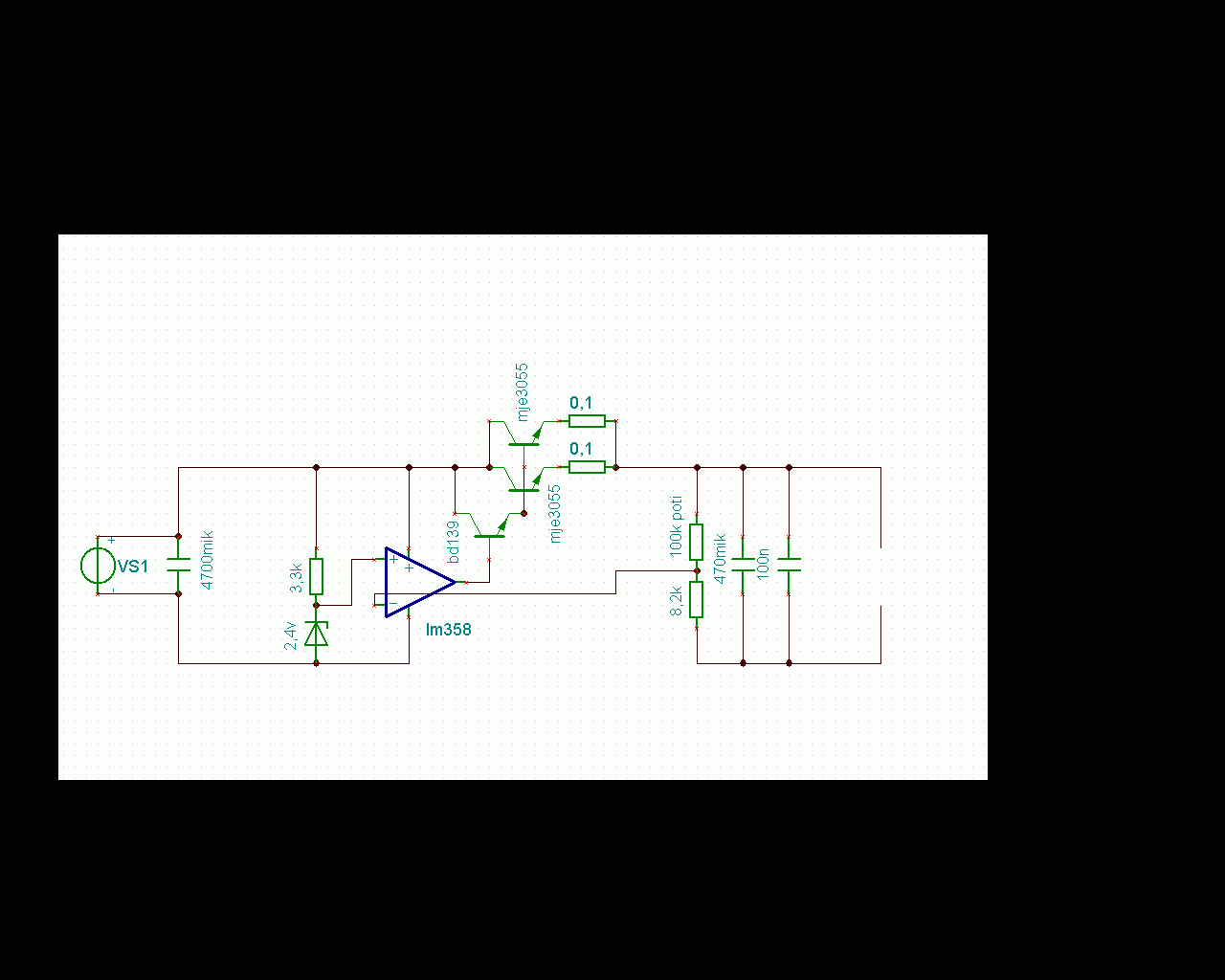

Terhelve sem állt be sőt... De meg van a hiba.
Egy kondi nem úgy volt a nyákban mint a rajzon, és csak most láttam meg hogy hol a lába miután a 4. stabot koptatom... Emberi figyelmetlenség ami már napok óta fokozódik. 17 vac csak a + ágon volt, és van 100n is csak nincs a rajzon. Köszi.
Sziasztok. Építettem egy feszültségstabilizátort műveleti erősítővel. Az eredeti kapcsoláson csak egy npn tranyó van a kimeneten, de gondoltam egy kicsit nagyobb teljesítményhez építem meg, úgyhogy kapott két tranzisztort a végére párhuzamba. Az a bajom vele, hogy ha terhelést kap, mondjuk 1ampert, akkor leesik a feszültsége 0,55voltot mindíg. 0,3 ampernél is ennyit esik. Szabályozható a potival, nem fix táp. Mi lehet a baj?

Időközben rájöttem, hogy a zener nem valami stabil, a tranzisztorok meg igencsak hőfüggőek.
Hello. Nem kicsi, csak a zener dióda, nem valami stabil, főleg ha terhelésnél 8voltot is esik a bemenőfeszültség Kicseréltem egy ZN458A-(2,45V) referenciafeszültségre, és tökéletes. 0,01voltot sem mozdul.
