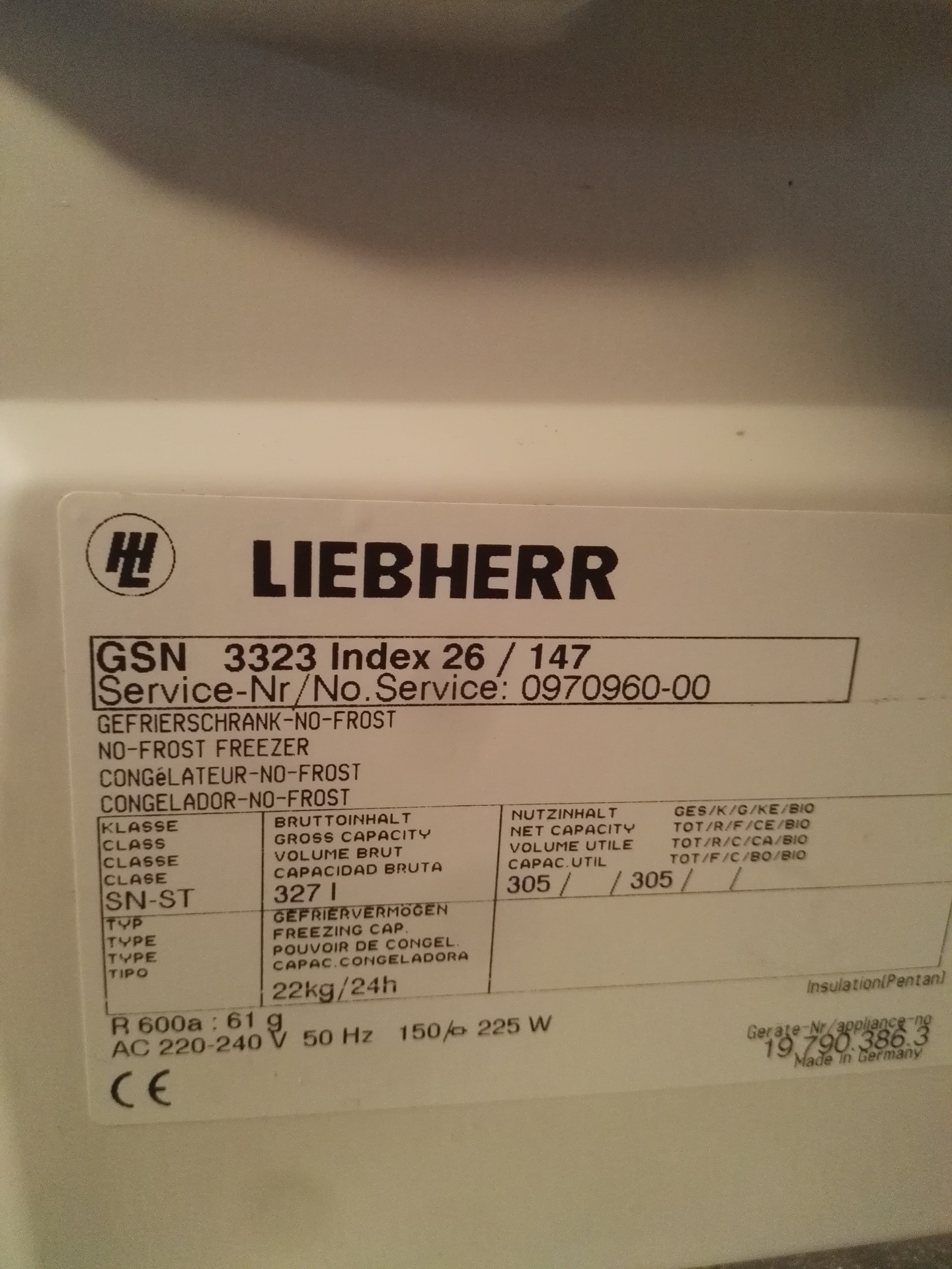

Egy kedves ismerősöm Liebherr fagyasztója 2-3 év szolgálat után kb két hete piros jelzéssel próbálta közölni, hogy valami nincs rendben. A fagyasztó húzta még egy ideig, majd két napja megállt. Mivel messze lakunk egymástól, javasoltam neki hívjon egy szerelőt. Először kijött egy háztartásigép szerelő, megállapította, hogy kompresszor hiba, de ő nem tudja cserélni ezért ajánlott egy másik mestert. Kijött és megerősítette ő is, hogy kompresszor beállt, cseréli majd gázzal feltölti a gépet, melynek díja mindenestől 70e Ft környéki összeg. De nem javasolja a beavatkozást mert szerinte az elpárologtó lyukadhatott ki, ez okozhatta a kompresszor halálát.
Ismerősöm gondban van így, mert nagyon szereti ezt a hűtőt, sajnálná kidobni. De feleslegesen sem szeretne 70e Ft-ot.
A hosszú bevezető után a kérdés. Honnan lehetne biztosra megtudni , hogy az elpárologtató lyukas? Létezik valamiféle eljárás amivel kideríthető?
