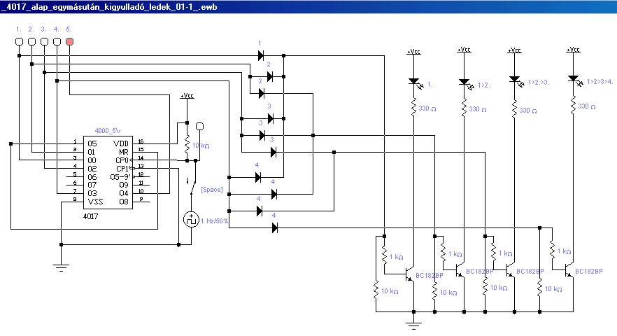

(#) SheepiBoy hozzászólása Nov 4, 2010 /
Üdv mindenkinek!
Szeretnék készíteni egy ledes táblát, ami 220V-ról működik. A táblán egy söröskorsó képe lenne, ami 2mp késleltetéssel megtelik. Lenne egy ledekből álló körvonal, ami folyamatosan világít ez 100db fehér ledből állna, majd a teljes belső felületén (3 részre osztva) 20, 20, 20db sárga led kapcsol be. Miután a korsó megtelik az összes eltűnik, csak a körvonal világít tovább. Ha erre valaki tud nekem egy kapcsolási rajzot küldeni, azt megköszönném.

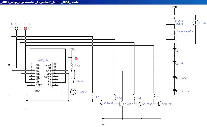

(#) _JANI_ válasza SheepiBoy hozzászólására (») Nov 5, 2010 /
555->4017->néhány 1N4148-> Tirisztor ( Opcionálisan MOC optotriak -> Triak. Táplálástól függően... ) ->LED-ek. Természetesen ez csak a durva körvonala az áramkörnek. S programozni sem kell. Kivéve azt a pár diódából álló "ÉS-kaput", de az úgy is huzalozott logika...
Egy kis fejtöréssel akár 4060-asból is el lehet készíteni a vezérlést. Ennek az az előnye, hogy az oszcillátor és a számláló ( igaz ez csak bináris ) egy tokban van. Igy az 555-ös és a 4017-es kiváltható egy IC-vel.
Ez viszonylag egyszerű kapcsolás 555-4017-re. (Bővebben: Link) A kapcsolásból adódóan csak optikai leválasztással lehet megoldani a LED-ek (nagy áramú) meghajtását.
Péda a diódás ÉS kapus kapcsolásra 555-4017-ttel. (Bővebben: Link)
S az 555-ös kapcsolása és az oszcillátor méretezésében ez a kis 555-ös segédprogram lesz a segítségedre. (Bővebben: Link) Ha állítani is kell a frekvenciát, akkor az R2-vel sorba kell kötni egy trimert. A legkisebb frekvenciát az R2 határozza majd meg. A Legnagyobb frekvenciát az R2 + a vele sorosan kapcsolt trimer MAX értéke adja.
A linkelt kapcsolások csak példák. Mindenképp ajánlott próbakapcsolásban összedobni az áramkört!
A vezérlés kialakítása után a tápellátást és a LED-ek meghajtását kell átgondolni. Megnyugtató lenne ha az áramkör teljesen törpefeszültségről üzemelne amit egy biztonsági transzformátor állít elő. ( MAX 42V DC a LED-eknek és a vezérlésnek 5-15V DC )

(#) SheepiBoy válasza _JANI_ hozzászólására (») Nov 6, 2010 /
Jani. Megnéztük a 2es számú rajzot. És a kérdésem az az lenne, hogy mi az előzménye a kapcsolási rajznak, mármint mi az 1,2,3,4,5 ös karikák? Valszeg betáp, de mégis milyen. Arról nincs egy rajz? Nem tudjuk h mi az az 1,2,3,4,5 karika egy beszínezve. Köszi
(#) _JANI_ válasza SheepiBoy hozzászólására (») Nov 14, 2010 /
Azok a karikák állapotjelzők. A szimulációban a digitális kimenetek állapotát jelzi vissza. ( Mintha a valódi kapcsolásban LED-eket építenénk be a számláló kimeneti állapotának visszajelzésére. ) A gyakorlati kapcsolásban nem kellenek.

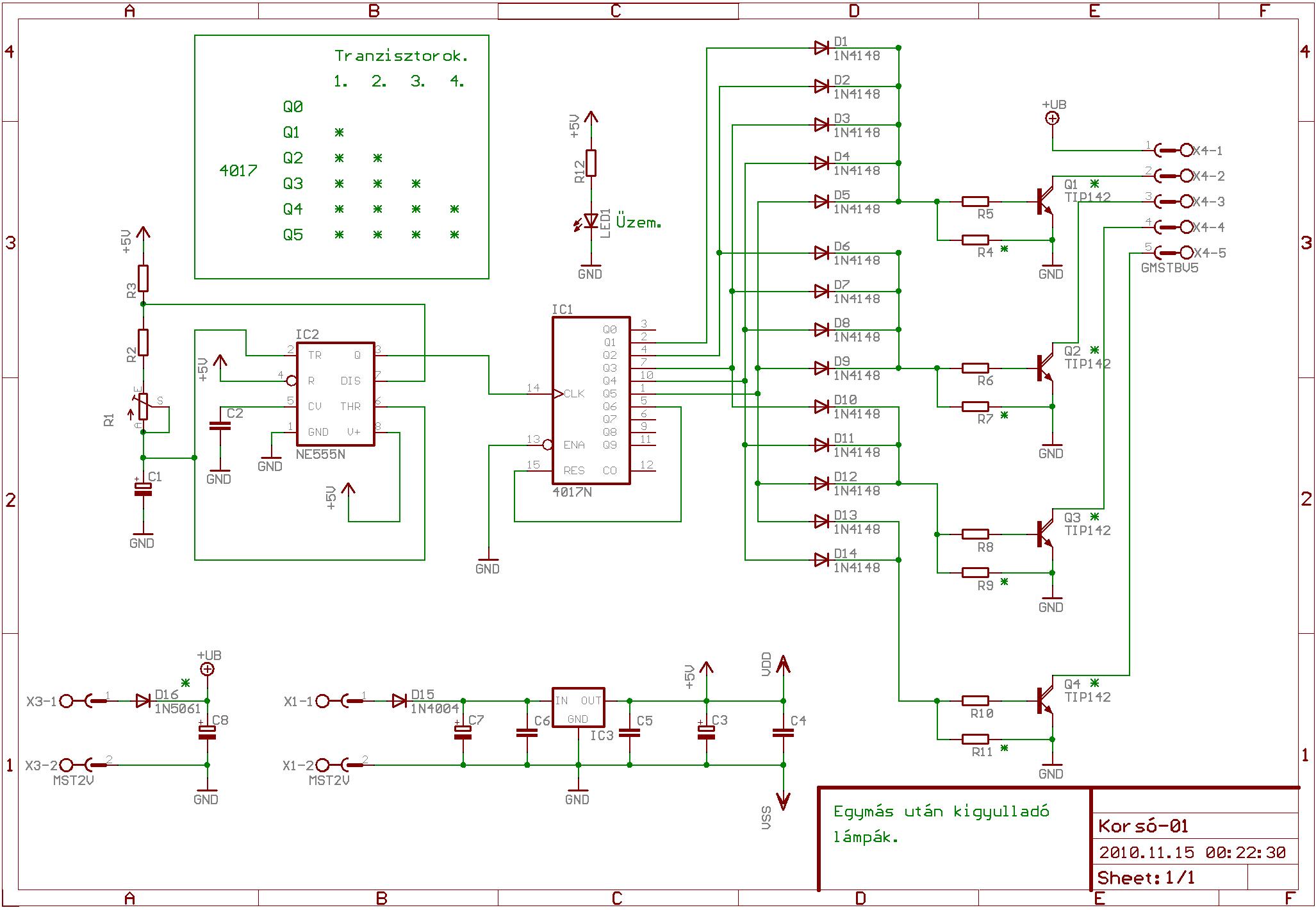

(#) _JANI_ válasza _JANI_ hozzászólására (») Nov 15, 2010 /
Kicsit át lett dolgozva az elvi kapcsolás. Lásd F.mellék. Annyit módosítottam hogy a 4017-es Q0-és kimenetén lesz a szünet és az utolsó lépést egy ütem erejéig még kitartja. Természetesen ha nem felel meg, akkor a felesleges részek elhagyhatók a kapcsolásból. Mellékelem a nyákrajzot is.
