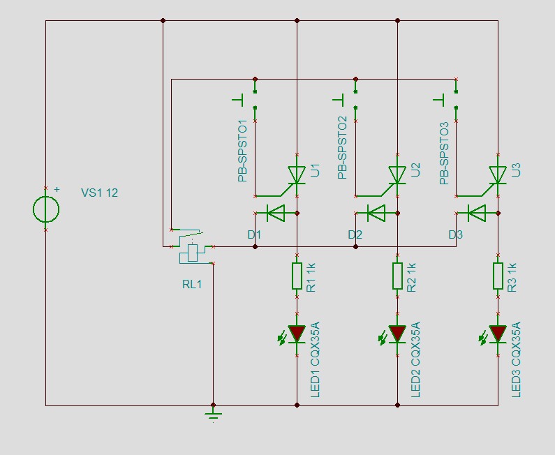

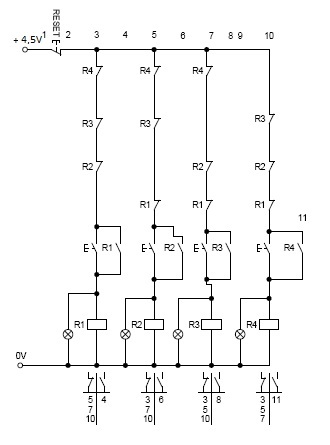

Egy kvízjáték kapcsolót szeretnék építeni. A lényege az lenne, hogy 4 ember előtt van 4 nyomógomb lámpákkal. Annak és csak annak gyúljon ki a LED, vagy izzó, aki a leghamarabb nyomta meg a gombot. 3-4,5V-ról működne. Tudja valaki, honnan lehetne ilyen kapcsolási rajzot szerezni? A lehető legegyszerűbben szeretném megoldani a dolgot, és a mikrovezérlőkhöz sajnos nem értek. Tranzisztoros, esetleg relés kapcsolásra gondoltam, de lehet, hogy megvalósítható sokkal egyszerűbben, megfelelő kapcsolóval.
A segítségeket előre is köszönöm!

(#) vzoltan87 válasza vzoltan87 hozzászólására (») Jún 1, 2011 /
Közben elkészítettem a relés tervet (működik). PLC-m nincs, amire átdobjam, se mikrovezérlő, se semmi. Megépíteni relékkel, pedig kicsit balgaság lenne. Valakinek van valami ötlete, hogyan lehetne ezt kivitelezni egyszerűbben?

(#) BEMcorp válasza vzoltan87 hozzászólására (») Jún 1, 2011 / 2
Tudom, hogy már válaszoltak, de ebben kevesebb a relé (elég drága dolog mostanság), igaz, cserébe pár filléres tirisztort és diódát kell használni.
A reset a tápfeszültség pillanatnyi megszakítása.
Persze az általam felvázolt játék nem 4 játékos, de kibővíthető tetszés szerinti számúra.
