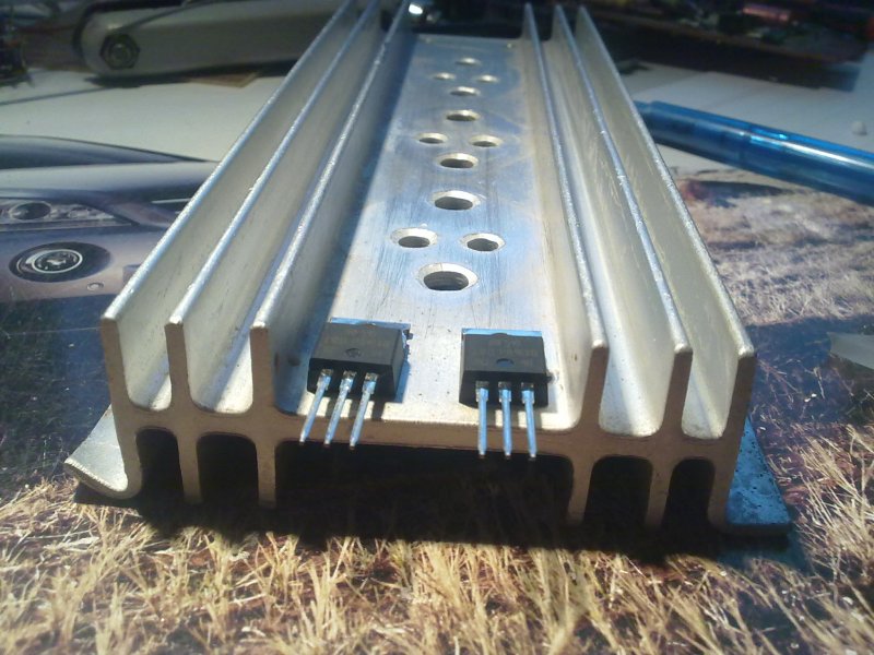

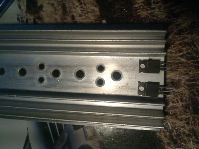

Fejhallgató erosítobe fog kerulni a képeken látható 2 darab IRF 510-es muveleti erosíto. A kérdés az lenne,hogy az erosítok alatti bordából mekkora darab fog nekik kelleni? Egy kozos darabra is kerulhetnek vagy kapjanak inkább kulon hutést? Dobozba fognak kerulni,de a doboz kap egy ventillátort is ami cseréli a levegot.

(#) reloop válasza krisztianAMG hozzászólására (») Máj 9, 2011 /
Volna hozzá kapcsolási rajzod?
(#) belganarancs válasza krisztianAMG hozzászólására (») Máj 9, 2011 /
Az IRF510 nem műveleti erősítő.
(#) krisztianAMG válasza reloop hozzászólására (») Máj 9, 2011 /
[url=pmillett.com/starving.htm][Link][/url]
belganarancs: Elnézést a pontatlanságomért és koszi a javítást!
Így már érthető
Egy bordára tenném a két fet-et, szigetelést nem árt alájuk tenni. A csőfűtés áramfelvételét nem ismerem, de a mintadarab szerinti hosszúság (3-5cm) elégnek tűnik.
Koszonom a segítséget!
(#) reloop válasza krisztianAMG hozzászólására (») Máj 11, 2011 /
Megtaláltam a cikkben, a csőfűtés áramfelvétele 150mA. A hűtésnek 6W-ot kell leadni, a jelzett borda méret elegendő lesz. Bővebben: Link

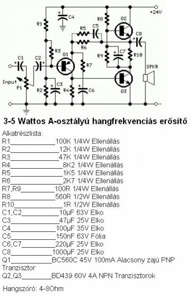

(#) storm válasza krisztianAMG hozzászólására (») Máj 14, 2011 /
Megépítettem, de nem tapasztaltam nagy eltérést a többihez képest. Én most egy kis 3W-os végfokot akarok építeni. 24V-ról üzemel, a 3W-ot 8ohm-on tudja, a füles pedig 32ohm-os szóval a teljesítmény 1W körül lesz ami pont ideális (nekem). Ha érdekel csatolok kapcsirajzot.

(#) storm válasza krisztianAMG hozzászólására (») Máj 15, 2011 /
Itt van:

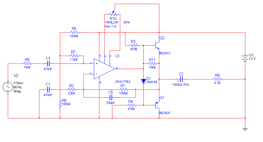

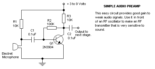

(#) deadlyroberta hozzászólása Jún 5, 2011 /
Találtam egy egytranzisztoros erősítőt.
(#) deadlyroberta válasza storm hozzászólására (») Jún 5, 2011 /
750 mW-ot tud 32 ohm-ről.
(#) steelbird válasza deadlyroberta hozzászólására (») Jún 5, 2011 /
10kOhm -os munkaellenállással? Nekem gyanús, hogy ez egy fejhallgatóhoz nem elég.
Eleve a munkapont beállítása sem jó, kevés a kollektoron a feszültség, most csináltam meg a kapcsolását szimulátorban. 1,5V van a kollektoron.

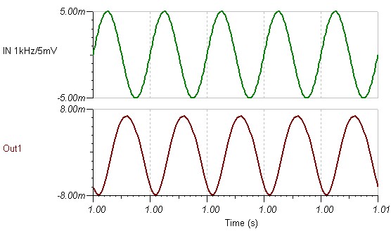

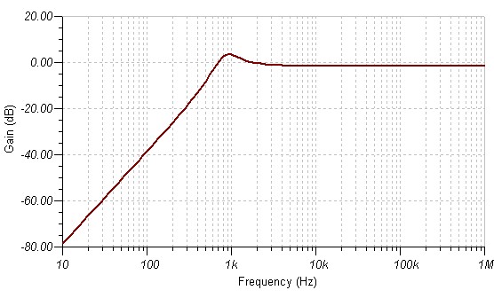

Nem kell mindent elhinni, amit írnak.
A kapcsolás alsó határfrekvenciája 32 Ohmos terhelésnél 600Hz körül van, 1 kHz -en erősít 3,5 dB -t, egyébként meg nemhogy erősítene, hanem kevesebb a kimenő jel, mint a bemenő, kb. 1,5 dB -el.
A max. kimenő feszültség 8mV csúcsban (~10% THD), de már akkor is eléggé határolódik a pozitív csúcsoknál a jel.
Ez pedig akárhogy nézzük, 1 mW csak.
Ez a kapcsolás első ránézésre sem tudja azt, amit írtál.
(De azért a magam megnyugtatására leteszteltem a szimulátorban)
