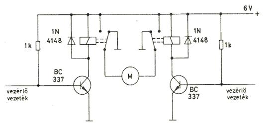

Problemám a következő kaptam egy kedves olvasótól levelet, hogy ez a híd +12V-os motorfesszel rövidre zár, mert a PNP bázisokra adott +5V még kevés és így meglesz a nyitófesz... Nekem ez a kapcs ment próbapanelen, de elbizonytalanodtam. Várom a hozzászólást !
Szóval szerinted is rossz... hm, hát aszem akkor mindenkitől elnézést, holnapig kijavítom a hibát, addig senki ne építse meg, mindenkép újra megcsinálom próbanyákon és most le is mérek mindent... fury. Persze mondjuk rövidzárvédett tápom van , és lehet, hogy nem vettem észre, de hát a motor akkor se pörgöt volna... Bocsi mindenkitől és köszönöm, hogy észre vette aki észre vette, aztán holnap felülvizsgálom a kérdést. (van még mit tanulnom
Nagyon elegáns megoldás a kereszvezetés kiküszöbölésére!
Igen, kénytelen leszek tudomásul venni, hiba van, de azért az opto csatolót túlzásnak tartom, de még 4 darab tranyó kell úgy érzem, de talán bázis elé elég lesz már csak 4 darab 182... fene, holnap javítom, addig remélem senki nem építi meg
![]() Mód. Még mindig nem tudom mi lenne a jó megoldás, de nem akartam optocsatolni, és még mindig nem értem, hogy ment... fene, most feladtátok a fejtörést...
A pnp kapcsoló helyett ellenállásként viselkedett jutott a motornak is áram meg a test felé is csordogált. Próbáltad a motort terhelni?
Meg az npn sem nyitott rendesen (kevés bázisáram), ezért nem korlátozott a tápod. A motor kapcsokon a tápfesznél kevesebb delejt lehet mér ni. BOCS A SZÓCSÉPLÉSÉRT!:guluszem1:

A közölt kapcsolás több sebből is vérzik. 1. Ha a U(H2)-U(H4) > 1V, akkor a felső PNP tranzisztorok állandóan nyitva vannak. Ez okozza jelzett problémát, amit Ön a topic-indítóban ír. 2. Ha U(H2) = U(H4) = Ut, még akkor is előállhat zárlat, ha impulzus-szélesség modulált (PWM) jellel hajtjuk meg az áramkört. Képzeljük el, hogy az inverter kimeneti feszültsége éppen átvált Ut-ből 0-ba, vagy fordítva. Ez a jelváltás mindig véges ideig tart. Az átmenet jó közelítéssel lineáris. Soha nem ugrásszerű. Most képzelje el hogy az inverter kimeneti jele éppen csökken Ut-ból 0V irányába valmilyen sebességgel. Ut/2 bázis-feszültség környezetében olyan eset áll elő, hogy az alsó NPN tranzisztor még nem zárt le de a felső PNP már kinyit. Ezzel előállt egy kínos sinzárlart a H2 és a H5 pontok között. A zárlat addig áll fenn, amíg az inverter kimeneti jele tranziens (átmeneti) állapotban van, tehát a zárlat ideje a jel megváltozási sebességétől (slew rate) függ. S (slew rate) = max ( d(Uki)) /d(t) ) lineáris jelváltozásnál: S = delta(Uki) / delta(t) Ha a jel elég gyors változású és ritkán van átkapcsolás, ez a probláma akár tünetmentes is lehet. Viszont ha PWM jelet kapcsolunk a H1 bemenetre, akkor már lehet gond. Manapság a PWM frekvencia 1kHz-20kHz, ami azt jelenti hogy ez az átkapcsolás másodpercenkét 1000-20000 alkalommal megy végbe, ugyanennyiszer okozva a fent leírt rövid idejű zárlatot. Ez már rendesen meg tudja izzasztani a tranzsiztorokat, ami akár a tönkremenetelükhöz is vezethet. Ha mindenképpen diszkrét tranzsitorokból akar teljes négy-negyedes hídkapcsolást építeni, akkor keressen olyan megbízható kapcsolást, amiben a telejítmény elemek mind NPN tranzsitorok. PNP teljesítmény tranzsitorokat az igényes teljesítmény elektronikai kapcsolásokban nem alkalmazunk, sőt ma már bipoláris tranzisztorokat sem alkamazunk, ugyanis a korszerű N-csatornás MOS-FET-ek olcsók, vezérlésük egyszerű. pl: IRF540 (100V,30A,150Ft) Ha mindenképpen ragaszkodik a PNP bipoláris tranzsitoros megoldáshoz, akkor a megoldás a következő lehet. Alul vannak a PNP tarnzisztorok felül az NPN tranzisztorok. Ilyenkor a PWM vezérlésnél történő összenyitás kizárt, mert Ut/2 bázisfeszültség esetén mind a felő, mind az alsó tranzisztor zárva van. Az egyes hídágakban a PNP és az NPN tranzisztorok bázisát össze kell kötni, és egy megfelelően méretezett elennállással fel kell húzni Ut-re. Az így összekötött közös bázist egy kis teljesítnényű NPN tranzisztorral, vagy nyitott kollektoros logikai áramkörrel lehet meghajtani. pl: 74LS06, 74LS07 (az egyik invertál, a másik csak sima meghajtó. Ezzel a megoldással a topikindító probléma is megszűnik. Ennél a megoldásnál sem hagyhatók el a szabadon futó diódák!!! A kapcsolásnál közölt szövegből úgy tűnik a számomra, hogy ezeknek a diódáknak a szerepe nem világos, ezért tömören leírom a lényeget: Induktív fogyasztók árama nem változtatható meg ugrásszerűen. Kérdés: mi van akkor, ha ezt az ugrásszerű áram-változást én mégis kikényszerítem úgy, hogy megszakítom az induktív áramkört? A Faraday-féle indukció törvényből levezethető az induktivitások indukált feszültsége: Ui = L * ( d(I) / d(t) ) közelítőleg: Ui = L * ( delta(I) / delta(t) ) Kikapcsolás esetén: delta(t) = kicsi, így az indukált feszültség: Ui = nagy pl: delat(I)=2A, delta(t)=10ms -> Ui=200V Ez feszültség kapcsolódik rá közvetlenül az áramot megszakító kapcsoló elemre, jelen esetben a tranisztor kolektor-emitter lábira. Belátható, hogy ez feszultség a tranzisztort rövid úton nyugdíjazza. A szabadon futó diódák nem engedik az áramot megszakadni. Ameddig az induktivitás enrgiája ki nem merül, addig elvezetik az áramot a hidat tápláló telep felé. Ilyen helyzet alakul ki, ha egy villamos hajtású jármű (pl golf-autó) fékez. A fékáram a szabdon futó diódákon keresztül az autó akkumlátorát tölti. Ha a hidat nem telep vagy akku hajtja meg, akkor körültekintően kell eljárni. A visszáram ugyanis ebben az esetben a puffer kondenzátort tölti, aminek a feszültsége villámgyorsan meg tud emelkedni az áramgenerátoros töltés miatt. Ha a motorral fékezni is akar (vallamos féküzem), akkor erre figyelni kell, és ún. fék-chopper kegészítő áramkört kell készíteni. Ebbe azonban már nem bonyolódnék bele, a kis teljesítményű (modell) hajtásoknál ez nem valós probléma. A fent leírtakból talán már látszik, hogy az ön kapcsolásában a négy dióda túl sokat nem számít, ugyanis a Q3 mellől hiányzik a szabadon futó dióda, így nem tud kialakulni a visszáram, még akkor sem, ha a Q3 nyitva van, ugyanis tranzsitoron mem folyhat emmitter-kollektor irányú áram. A másik kifogásom, hogy ön 1N4001-es diódákat alkmaz. Ezek viszont lassú egyenirányító diódák. Annyira lomhák, hogy alig számít, hogy ott vannak-e, vagy sem. A szabadon futó diódának gyorsnak kell lennie. Ettől függ a tranzsitor élete... pl: BYV27 (reverse recovery time: trr < 25ns) 3. Gyártanak integrált áramköri hidakat is, ezek használata egyszerű és gazdaságos. Egy tokkal négy félhíd, vagy két teljes híd alakítható ki. Dióda ezekhez is kell. L293 (36V,1A,300Ft) L298 (46V,4A,1300Ft) 4. Általában a honlapról: A honlapon sok olyan információ található, amelyeknek a szakmai megalapozottsága erősen megkérdőjelezhető. Ahogy a topikokat olvasgatom, a honlapot főleg középiskolások vagy kezdő mérnök-palánták olvassák/írják/szerkesztik. Az én figyelmemet is egy főiskolai hallgató hívta fel a honlapra, aki utánépített egy PIC-es kapcsolást, amely működött ugyan, de mind hardveres, mind szoftveres szempontból erősen kritizálható volt. Én azt tanácsolom, hogy ezeket az ötleteket a közzététel előtt nézessék át szakemberrel. A szakközépiskolák, technikumok műhelyeiben még megtalálhatók azok a jó-öreg szakik, akinek a kisujjukban van a szakma, és a mai, értékrendjét rohamosan vesztő világban örömmel válalják a jövő mérnökgenerációjának szakmai segítését. Remélem segítettem. A regiszrációnál fake email címet adtam meg. Ha írni akar nekem, a lenti honlapon működő email címet talál. Üdvözlettel: Lamár Krisztián főiskolai adjunktus Kandó - Automatika Intézet [link=http://www.aut.bmf.hu]http://www.aut.bmf.hu[/link] [link=http://www.lamar.hu]http://www.lamar.hu[/link]
Zaszta. Na ezt jól megkaptam. Nos, akkor nem tudom mit kezdjek a cikkel ? Nekem ez már kicsit erős
Majd esetleg 2 év múlva... A pwm-et én az alsó tranyóra képzeltem el... tehát akkor nem számít az inverter kapcsolási ideje nem ? Ezek szerint használjak diódát az alsó tranyónál is ? Engem érdekelne ez a fékezés dolog. Még ha erre jár írhatna ! Köszönjük a kritikát és az észrevételt !

A következő módosításokat javaslom: -TIP130, TIP131 helyett valami könnyebben beszerezhető darlington párt tennék -1N4001 helyett SCHOTTKY diódát tennék pl: 1N5819 -A BC546-ok bázis áramköréből hiányzik a soros ellenállás, én 1k-t tennék. -Az invertert elhagynám, a két hídágat külön vezérelném egy PIC MCU két portjáról. Azért én még nem adnám fel, hogy az "L293" integrált híd mellet agitáljak. Most néztem utána, hogy az újabb változatokban már benne vannak a szabadon futó diódák is. Ezek "L293D" néven kaphatók a LOMEX-nél 300 Ft körüli áron. Van neki tiltó (INH) bemenete, ez hasonló funkciót lát el, mint MSpike kapcsolásában a Q3-as tranzisztor. TTL jelszinttel közvetlenül vezérelhető. Négy félhíd egyetelen DIP tokban. Olcsó, kicsi NYÁK, all-in-one. Csatoltam az adatlapját. Csatolok továbbá egy AppNote-ot is. A DC motorok vezérlése 3-5 oldalon van leírva. A tejes híd a 4. oldalon kezdődik a Fig.6. ábrával. Remélem segítettem. Üdvözlettel: Lamár Krisztián
Hát úgy látom ez megoldódott a megtévesztő cikket leszedtem, sajna úgy látom ez kicsit meghaladja a képességeimet, de ha van rá cél IC akkor minek is vacakoljunk vel

Mind a 2 működőképes, a tranyósnál 2-2diódával kell védeni a tranyókat a motor önindukciója ellen.
A relésnél meg olyan relé kell ami elviszi a motor áramát és kész.
