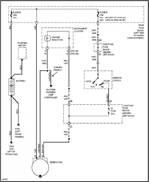

suziku1.0 generátort. Úgy néz ki el is fog férni csak a olajszint pálcát kell kicsit alakítani meg egy vizcsövet kell másfele elvezetni.Viszont a generátoron van 4 csat.:Vastag csavar gondolom ez a B+ van egy hármas csuszósaru ebból van egy D gondolom ez a gerjesztés
kontroll-lámpán,de az IG asszociálva talán az ignition lenne tehát gyujtás 12v? Na és mi az az L?
(#) HERC válasza HERC hozzászólására (») Jún 19, 2011 /
Nem ez hülyeség amit írtam találtam valami pdf-et suzukiról amiben :L a lámpa IG a gyujtás meg a B+
az állandó 12v és akkor a D nincs is bekötve?

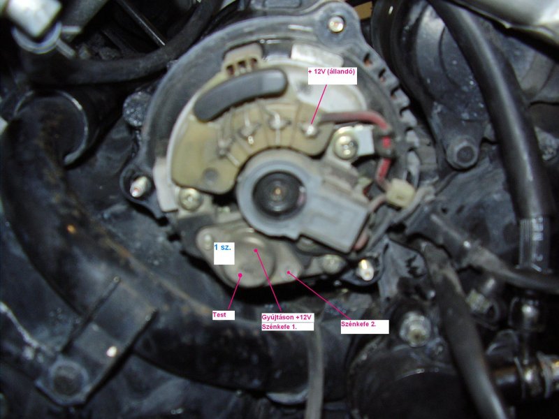

Sziasztok! Egy a képen látható generátorral lenne egy kis problémám, vagyis azzal hogy én nem vagyok autóvillamossági A fő gond hogy nincsen töltés, motor révén töltésvisszajelző sincs. Kérdésem/kérésem az lenne, hogy milyen pontokon mit mérjek hogy a hibát megállapítsam. Amit idáig feltártam: A gerjesztő +12V rendeben van, szénkefék OK., 1 sz. alkatrész (ha FAT) nem jó (de ez ha minden igaz a gerjesztő áram ki/be kapcsolását végzi... kiszerelve) Ha a szénkefe 1re +12V-ot a 2re -(test)-et kapcsolok, elméletileg elindulna a gerjesztés? A szénkefe 1;2 között (üresen) 0,6 ohm-ot mérek, ez megfelelő a gerjesztő tekercs ellenállásának, vagy zárlat? A +12V (állandó) pont és a tekercsvégek között diódát mértem (fesz. nélkül). És itt megállt a tudományom Válaszotokat előre is köszönöm! üdvözlettel: Z
(#) Fülöp Ferenc 49 válasza dumboo hozzászólására (») Júl 23, 2011 /
kedves DUMBO eza segitség igy nagyon reménytelennek tünik , amint a homájos képen látom , az a kalaptranzisztor alakú alkatrész lehet a feszültségszabályzó , minden bele van integrálva , én a gépkocsi generátorrol tudom , hogy a gerjesztö tekercs ellenállása 4-5 ohm , ha jó , de egy kis menetzárlat nem sokat változtat az ellenálláson , de a szabályzót kicsinálja a túl nagy áramigény miatt , a legnagyobb bajt az szokta okozni amikor véletlen forditott polusokkal kerül az aksi a motorba , elég 1-2 mp. a diódák kinyiffannak a szörnyü nagy áram miatt , és utánna fuccs mindennek , elöször meg kell vizsgálni a diódákat , kiszerelt kefékkel és szabályzóval , külön külön minden diódát , vagy egyenirányitóegységet , utánna meg kell viszgálni a szabályzót egy szabályozható tápegységgel , egy 21 wattos égővel szoktam a gerlyesztö tekercset imitálni , tudni kell hogy a szabályzás + vagy - feszt ad a gerlyesztésnek , nagyon fontos a viszgálat szempontjábol , ha a gerlyesztö tekercs egyik vége a testen van fix , akkor + feszkot adogat a szabályzó , ha viszont a + -ra van a vége kőtve akkor testet adogat a szabályzó , vizsgálat közben ha jó a szabályzó akkor világit az égö amig el nem éri a feszkó a 14V körüli értéket , abban a pontban kialszik , visszább tekerve e feszkót ujra kigyullad , ez a szabályzás lényege , na szoval mindent részletesen külön külön meg kell vizsgálni a sikeres földeritéshez ,
bocsi ha kicsit elszomoritottalak , de egyenlöre ennyit , ja , vedd ki a szabályzót és keress rá a neten a tipusra , ott sok minden kiderül róla , fényképezd le külön , sok sikert , Feri
(#) dumboo válasza Fülöp Ferenc 49 hozzászólására (») Júl 23, 2011 /
Kedves Feri! Köszön a gyors és hasznos választ. A motor generátora megegyezik az autóéval (300W, 3 fázis). A töltés valahol menet közben szűnt meg, nem volt fordított polaritás. Kezdésnek a fesszabályzót vizsgáltam az említett tápegységgel, negatív feszt. kapcsol a gerjesztésre (vagyis nem kapcsol ) A szabályzón semmi féle felirat sincs, okosak a Yamahások... A forgórész gerjesztése manuálisan egy pillanatra: 15A feletti áramfelvétel, töltés nem indul meg. Egyenirányító egységgel szerelt a generátor, ami látszik és mérőpont lehet: az állórész 3 fázis kivezetése, és a töltő +12V kivezetés, ezen pontok közötti mérés eredménye megegyező értékű dióda, a fázisok egyenként és a töltő kivezetés között. Egyáltalán nem szomorítottál el, sőt örülök hogy még mindig sok-sok segítőkész fórumozó van jelen...
Ténymegállapításom: Forgórész "leégett", ami miatt a fesszabályzó tönkrement, és nincs töltés... Egy autós fesszabályzó megfelelő lehet a meglévő helyett (mert a gyári ára 110e Huf)? Persze forgórész tekercselés után...
Válaszodat még egyszer köszönöm!
Üdvözlettel: Z.
(#) akos70 válasza dumboo hozzászólására (») Júl 23, 2011 /
A forgórész láthatóan/mérhetően leégett? Csak azért kérdezem, mert én autóban még nem találkoztam leégett generátor-forgórésszel.
Autós feszszabályzóval nagy valószínűség szerint tudod pótolni a rosszat. Létezik is igen kis méretű (kb 1X2X4cm) univerzális szabályzó, annak biztos találnál megfelelő helyet.
Ha diódákat akarsz mérni, nem elég a szabályzót meg a keféket kivenni, le kell forrasztani az állórésztekercs 3 kivezetését is.
