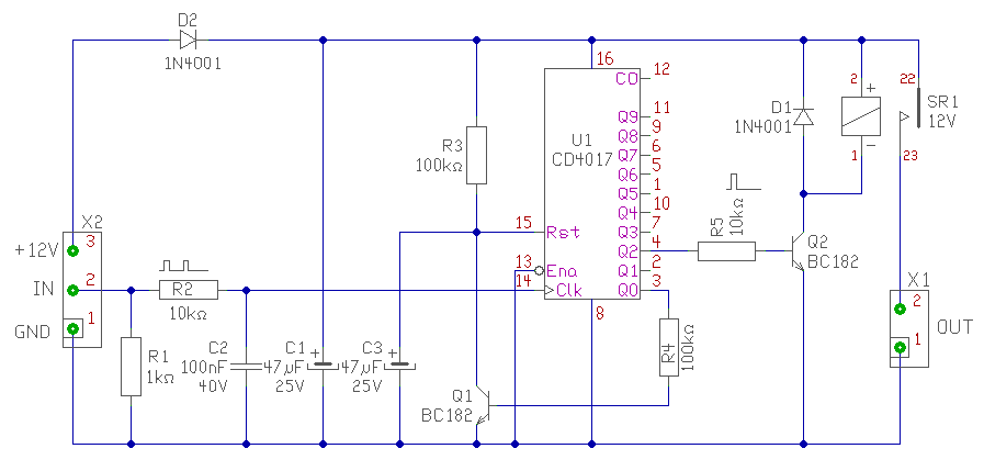

(#) white_ful válasza proli007 hozzászólására (») Júl 20, 2011 /
Köszönöm, a kapcsolást! Akkor ez a kapcsolás A 2. pozitív impulzusra, húzza meg a relét? Mikor enged el a relé? Milyen impulzusra ? konkrétan mi szerepe itt az IC-nek? Köszönöm előre is válaszod!

(#) proli007 válasza white_ful hozzászólására (») Júl 20, 2011 /
Most látom elkapkodtam a rajzot, most kijavítom..
- Mire szolgál az IC? Nem túl nehéz kitalálni..
Mert a második impulzusra kell meghúznia a relének nem? Így meg kell számolni az impulzusokat. Tehát ez egy számláló IC.
- Bekapcsoláskor a számláló törlődik (Ha nem, akkor egy idő után törli a C3 kondi feltöltődése.) Vagy is a Q0 kimenet magas szinten van. Így kinyit a Q1 tranyó, és kisütve tartja a C3 kondit.
- Ha megérkezik az első impulzus (ami egy 12V-os jelet jelent az In bemeneten), a számláló továbblép a Q1 kimenetre. Ha megérkezik a második impulzus, akkor a számláló, megint továbblép a Q2 kimenetre.
- Ekkor a Q2 tranyó, meghúzza a relét.
- De amikor a számláló "ellép" a Q0 kimenetről, a Q1 tranyó lezár, és az R3 100k ellenálláson keresztül C3 47ľF el kezd töltődni. Amikor feltöltődött, akkor a számláló törlődik (Rst), vagy is vissza áll a Q0 kimenetre.
- Tehát a relé meghúz s második impulzusra, és addig húzva marad, míg a C3 nem törli a számlálót. Vagy is a C3/R3 értékét úgy kell megválasztani, hogy annak ideje hosszabb legyen, mint amilyen gyorsan megérkezik a két impulzus. A késleltetési idő közelítőleg T=R3*C3=100k*47uF. Jelenleg ez kb. 4,7sec.
- Ez azt is jelenti, hogy pld. ha a két impulzusnak 4sec-on alatt jön be, akkor a relé 0,7sec ideig lesz húzva.
- Ha csak egy impulzus érkezne be, akkor 4,7sec idő letelte után a számláló törlődik, és nem fog a relé meghúzni.
- Az R1-nek szerepe, hogy határozott logikai szintet kapjon a számláló, ha esetleg kontaktus vezérli az impulzust. R2/C2 zavarszűri a bemeneti jelet, mert a számláló igen gyors, így egy "kontakt hibás" bementi jelre nem kettőt, ezret is számolhatna a számláló.
Nem biztos, hogy elsőre érted, ha nem tudtad, mi a CD4017 számláló. De nézz utána.
Viszont nem egészen pontosan írtad le, mi adja és milyen impulzust (én nem ismerem a riasztókat), és mit szeretnél vele működtetni. Most az áramkör 12V-os impulzusokat vár, és 12V feszültséget ad ki a relé kontaktusa után. Persze ha neked egy relét kell működtetni, akkor az áramkörből a relé 1-2 kapcsit kell kivezetned a Te relédre.
Remélem így megfelel..
Köszönöm a korrekt választ! Örülök, hogy vannak még ilyen emberek. konkrétan arról volna szó, hogy megcsináltam azt, hogy ha lezárom a kocsit a kp. zárral akkor behúzza a tükröket, de így ugye minden lezárásra azonnal behúzza, és ez sokszor fölösleges, ezért kértem azt, hogy csak a 2. lezárásra (rázárásra húzza be). Vagyis, ha jól értem 3 sec -el belül kell egymás után lezárni a kocsit, hogy behúzza a tükröt. És ekkor, 1,7 sec-ig lesz húzva a relé.
Én elképzelésem, lezárom a kocsit, látom - hogy "útban van a visszapillantó tükör eltelik kb, 20-30 sec, - így mégegyszer lezárom, A tükröknek 5sec-kell míg behúzódik, de az sem baj ha 30sec-ig kap áramot magától kikapcsol, de akku védelem miatt jobb szeretném, ha csak addig kapna áramot - húzna meg a relé míg behúzódik ami kb. 5sec.
kérdés, miket kéne módosítani ehhez a rajzon? Megtennéd, hogy a módosított rajzod mellékelnéd!

(#) proli007 válasza white_ful hozzászólására (») Júl 21, 2011 /
A rajzon nem kell módosítani, mindössze a C3 kondit 100µF-ra és az R3 ellenállást 330kohm-ra változtatni. De ebben az esetben jobb, ha a kondi, nem egy "sima" elkó, hanem egy tantál kondi. Ugyan is annak kicsi a szivárgási árama. Így kb. 33sec lesz az időzítés. Ez egyben az "értelmes felső határa" is az időzítésnek ezen a módon.
De nehogy már az aksit zavarba ejtse, egy relé 30másodperces húzóárama.. Mert az vicces lenne.
Inkább próbáld ki, hogy használható-e a dolog. Mert kötve hiszem, hogy 20-30 másodpercig nézegeted az autódat, míg eldöntöd, hogy becsukd-e a tükröt. Mert az rengeteg idő, vagy nagyon új az autó.. Próbáld csak ki..
