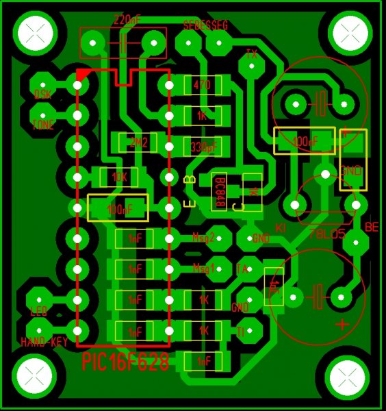

(#) Rumcájsz válasza szendi001 hozzászólására (») Júl 28, 2011 /
No, itt az én egyik PIC-kes EL-KEY-em.
A rajzon is látható hogy egy csomó PIC láb szabadon van a későbbi fejlesztéshez. Programozható, memóriás el-key lett volna a következő lépés egyenlőre függőben. Ha egyszer sok szabadidőm lesz, nekilátok és megcsinálom.

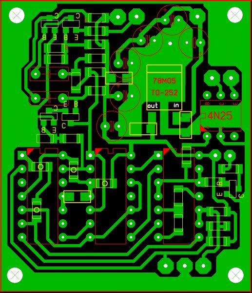

(#) szendi001 válasza Rumcájsz hozzászólására (») Júl 30, 2011 /
Szia Rumcájsz! Megtaláltam az elkey nyák tervét. Van rajta önhang generátor és vox is, az egész egységet távíró adó-vevőbe terveztem azért, hogy ez az univerzális modul csatlakozzon a többféle kísérleti adó vevőmhöz.
Rajza nincs, de némi agyalás után rá lehet képzelni a fázistolós RC oszcillátort, a 2 tranzisztoros VOX áramkört az RT 25 ből, és a PIC es elkeyt. Több példányban megépült, ha valakinek kell rajz, akkor szívesen papírra vetem. Üdv Joe
Mod: Az előlapra a jack és a két poti fogja a nyákot, így nagyon stabil a ketyere.

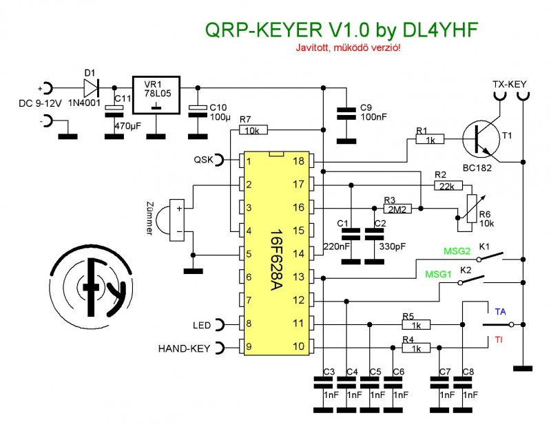

Nos, mint kiderült az csak egy "kísérleti" panel lett, nem akartam összedrótozni kipróbálás előtt, igy csináltam neki egy NYÁK-ot. Nos azzal a konstrukcióval nem vált be. 2.4V tápfeszt ír a leírás, de megy 5V-ról is. Igy az akku máris feleslegessé vált! Csináltam egy újabb panelt, 35x35mm, ezen már rajta van minden ami csak kell. (csatolom a terveit)
A kapcsolási rajzon azonban találtam 2 hibát. R1 értéke 22K. Olyan nagy ez az érték hogy a Q1 tranyó nem nyit ki (470R jobb). Ugyanennek a tranyónyak a bázisát egy 1K ellenállással GND-re húzom.
A másik nagy gondom az R2-R6 komplexum. R6 letekert állásban tetű lassú, felcsavarva koppig pedig már digitális átvitel. A megfelelő értéket ki kell majd kísérletezni.
Én önhangot nem építettem, mert a PIC 2. lábán a TONE kimenetére egy piezó zümmert kötöttem és remekül adja az önhangot. Innen egy kondival a kicsatolod a HF jelet és egy potival osztod, közvetlenül mehet a HF PA bemenetre. A forrásban lehet a hangmagasságot állítani, most 500Hz alapból.
Viszont a tárolókat nem értem, van a forrásban 5 vagy 6 de nem értem hogy a két nyomógombbal hogy lehet több tároló "tartalmát" egyesével leadni. Ezen még törpölök.
Megjegyzem, igy fülre, nem olyan szépek a jelek hangzása, ritmikája, mint amit az 1974-es TTL elkey produkál.
(#) szendi001 válasza Rumcájsz hozzászólására (») Júl 31, 2011 /
Nagyon korrektül néz ki a nyák. Ferkógyerek adott csoda vegyszert smd forrasztáshoz, jó ötlet lesz ez a nyák a kipróbálása.

Elkészült a végleges verzió! Remekül működik az EL-KEY, már jó lenne QSO-t csinálni vele, de előtte még be kell dobozolnom, mechanikai munkák hátra vannak.
A kapcsolási rajzot újrarajzoltam a helyes értékekkel.

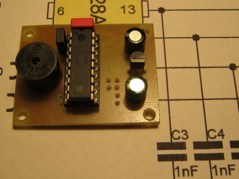

(#) Rumcájsz hozzászólása Júl 31, 2011 /
És még 3 kép a ketyeréről:

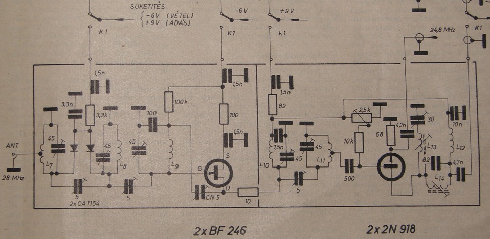

Inkább elméleti, mint gyakorlati kérdésben szeretném a segítségeteket kérni. Kezembe akadt a Rádiótechnika '74-es évkönyve, elkezdtem nézegetni, aztán fennakadtam az alábbi kapcsoláson. Ez egy vevő 28MHz sávra.
A problémám az, hogy a szerző azt írja, hogy a rádió bemenete 50 Ohmos. De akárhogy nézem még nagyságrendileg sem stimmel valami. Az induktivitások soros ellenállása a skin hatással ~0,1 Ohmnak számoltam (8 menet, d=10mm). Ezzel a rezgőkörök párhuzamos Zmax pár száz kilo-Ohmra jön ki. A bemeneten az induktivitásnak a 3. menetnél van a leágazása. Ez (3/8)^2 =~ 1/7-ére transzformálja mögötte levő impedanciákat. Még mindig messze van az 50 Ohmtól. TINÁ-ba is bevittem, az is hasonlóan nagy értéket adott.
Kérlek segítsetek, hogy hol hibázik a gondolatmenetem, mi az a hatás, amit nem veszek figyelembe? Mitől 50 Ohm az a bemenet. Idegesít, hogy nem értem . Előre is köszönöm!
(#) szendi001 válasza GAZ hozzászólására (») Aug 6, 2011 /
Általában varázslat mindig van amatőr vevőnél. A kérdés jó, de a gyakorlatban ha szól akkor nem zavar senkit az 50 ohm. Következő kör leterheli a rezgőkört így a viszonyok alacsonyabbak lesznek. Tina mit mond az 5 pf hangolásakor?
(#) GAZ válasza szendi001 hozzászólására (») Aug 6, 2011 /
Hát az is érdekes.
A neutralizáló kondi 2,5pf értékénél néz ki "normálisan" az impedancia. Felette-alatta is elég furcsa görbe jön ki (itt csak a gate-re és a drain-re csatlakozó egy-egy rezgőkört néztem). 2pf és 3 pf-nál már "csúnya".
A csatoló kondik (itt csak a bemeneti három rezgőkört néztem) esetében elég alacsony értéknél, 0,3pf-nál "olvad össze" a három csúcs. Szorosabb csatolás esetén élesen elválik a három maximum. Lehet egyáltalán egy 5pf-os trimmert ilyen kis értékre állítani?
Egyébként mindkét esetben 30-100kOhm körüli bemenő impedancia jött ki. Csak az egyszerűség kedvéért néztem külön-külön a rezgőköröket, meg a FET környezetét.
(#) pucuka válasza GAZ hozzászólására (») Aug 7, 2011 /
Azt gondolom beleszámítottad, hogy a bemeneti transzformátor az áttétel négyzetével transzformálja fel az ellenállásokat. És még ehhez jön a (szoros csatolás esetén) az összes többi rezgőkör, és a FET -es erősítőfokozat bemenő impedanciája párhuzamosan. Szorosnak mondható a csatolás a sávszűrőben, ha az egész szűrő áteresztő tartománybeli csillapítása 6 - 8 dB alatt van. Nem számoltam semmit, de gyanítom, mindjárt hihetőbb lesz a kép. És vevőknél a bemeneti illesztésénél a 20 dB -es ütközési csillapítás a határ, ami azért elég jelentős eltérést enged meg a bemenő impedanciára.
