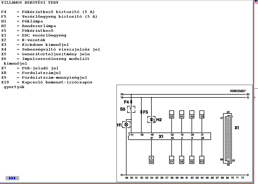

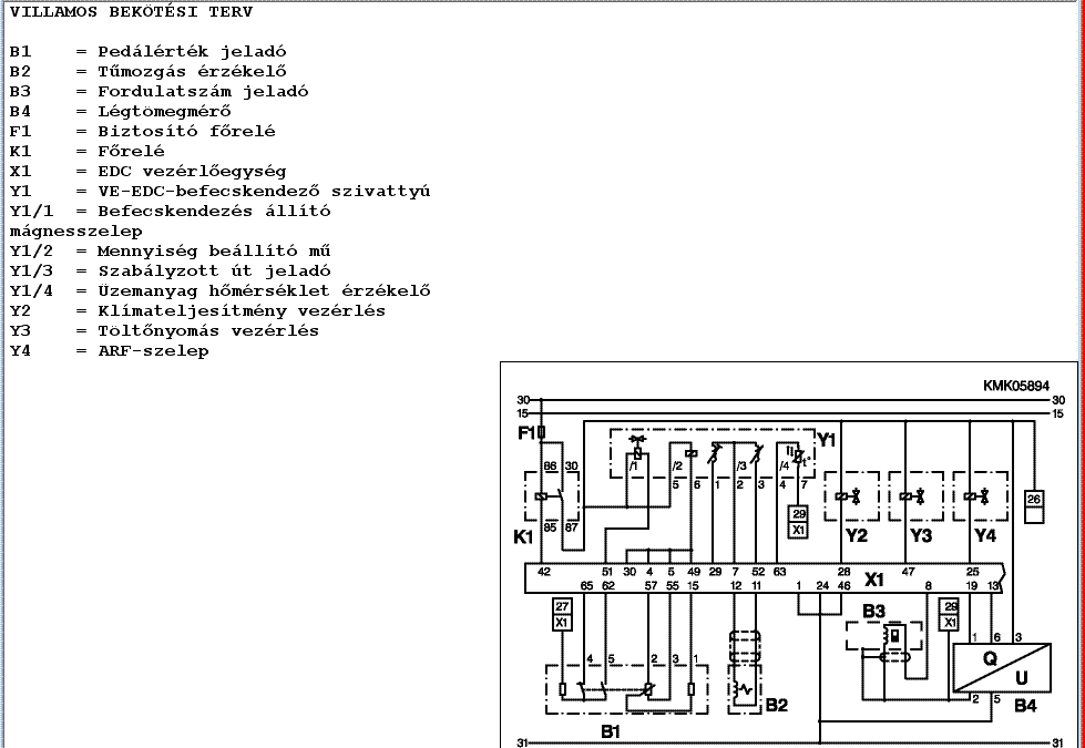

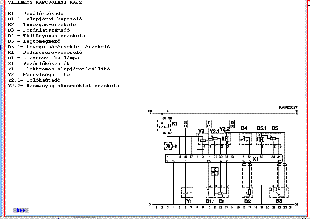

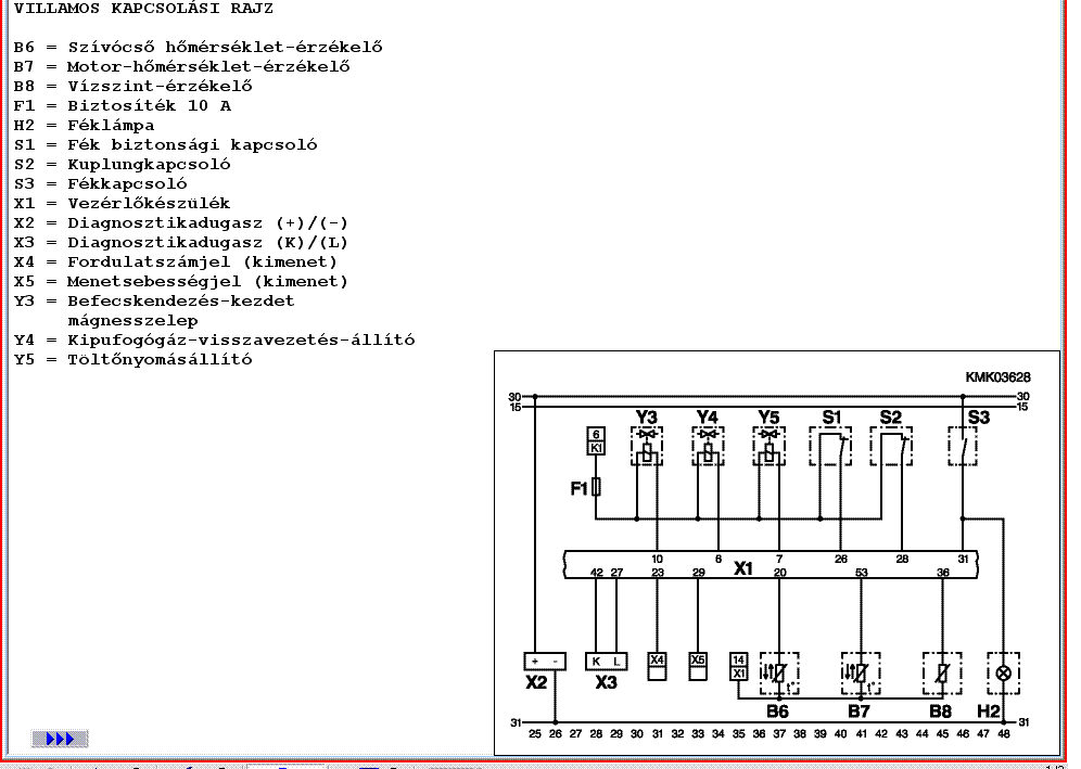

(#) mazsi258 hozzászólása Aug 17, 2011 /
Lenne egy kérdésem! Audi 80-ba építünk át Passat vezérlőelektronikát kábelköteggel együtt és a légtömegmérő, illetve az elektromos gáz pedál csatija nem egyezik! Nem tudjátok véletlenül, hogy a vezetékek színe szerint át lehet-e kötni, avagy kell vennem hozzá pedált és légtömegmérőt? Ha csak az egyik stimmel, már boldog leszek!!! A gáz pedál csak egy barna (test) kábelben különbözik, a légtömegmérő viszont teljesen ugyanaz, csak a csati formája más. Még annyit, hogy az Audi nem ABS-es a vezérlő viszont igen. De a kábelkötegen nem találtam hozzá csatit. Akkor gondolom nem. Ja és még az immo. Ha jól gondolom (mivel nincs meg hozzá semmi!) egy relét húz be, de az sincs meg. Vagy a főrelének adna vezérlő jelet? Ha valaki tud segítsen már legyen szíves, mert ezzel járok/járnék dolgozni és így hogy le van bontva az egész autó elég nehéz!

(#) AZA válasza mazsi258 hozzászólására (») Aug 17, 2011 /
Motortérfogat,valamint teljesitmény egyezik-e?Ha ez nem stimmel ne is fogjatok hozzá.Ha ugyanaz akkor légyszi több adatot,mint:évjárat,motorkód.
(#) mazsi258 válasza AZA hozzászólására (») Aug 17, 2011 /
Igen az lemaradt! Audi 80 1.9 TDI 92év eleji, 1Z motor, a Passat ugyanez, csak 94-es B5-ös. Sajnos azt nem tudom, hogy a malac vagy nem. Az előző autó (amiben volt az ECU és a kábel, az 94-es Audi 80 Avant) az adagoló Golf 3, ez csak érdekesség. Amúgy az adagoló körcsatisra van átmókolva! Az eredeti kocka volt! De működött. Nem semmi!
(#) CsemanAttila válasza mazsi258 hozzászólására (») Aug 18, 2011 /
Helló! Én is szeretem a nagy fákat, de amibe te fogtál az igen komoly. Nem csak a vezetékkel lehet gond. Pl audi gázpedálja más tartományban mozog mint a passat vezérlőegysége. Nézek majd én is neked rajzokat, csak erről a kettőről kell?
(#) mazsi258 válasza CsemanAttila hozzászólására (») Aug 18, 2011 /
Azért mertem belefogni, mert egy másik 80-as Audiban ez már működött és gondoltam nincs olyan nagy különbség a két Audi közt! De van... Rajzok nekem is vannak csak nem tudom őket igazából értelmezni. Teszek fel egy pár képet hátha az segít.
A Passatról. Még azt a K-vezeték, illetve Kickdown kábelek mire valók?
A Gázpedál érzékelőt nem lehet átbuherálni. Audi 4 vezetékes, míg a passat 6. Nézd meg az audiét, ha szerencséd van abban is ott van a 6 tüske, csak nincs bekötve! Légtömegmérőt holnap megpróbálom kisakkozni.

(#) mazsi258 válasza CsemanAttila hozzászólására (») Aug 19, 2011 /
Hali. Megnéztem és a Passat 6 érintkezős de csak 5 van bekötve, ráadásul csak egy barna (test) kábelben különbözik, amit az Audi a felfogatási ponton keresztül kapja. Színek szerint viszont ugyanaz. A rajzokat amiket mellékeltem, azokon is jól látszik, csak a kapcs. rajz szerint különbözik egy kicsit. Megnéztem a pedált és azon viszont 5 kivezetés van, ráadásul tök úgy néz ki, mint a passat-é. Megnézem még az Esi-ben mit ír, ha hibás. Így ki lehet méregetni az ellenállásokat, ha jó, akkor egy próbát megér.
