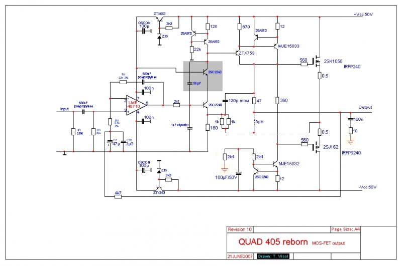

Csak egy kis melótól akartam megkímélni valamelyik kollegát. ) Idézet: „Képek közt nézted ? Amúgy venni nem érdemes, építeni azt már igen !” Ezt a köbzoli által belinkelt kapcsolási rajzú quadot építette már meg valaki? Ha igen milyenek a tapasztalatok?
Igen, azt én is nézegettem.... Valóban érdekes, és tényleg szép feladat, ezért kérdeztem, hogy valaki esetleg már kitaposta-e az utat előttem... De ha nem akkor kénytelen leszek úttörő szerepet vállalni....
Várj! Valóban feltetted a 606-os linkjét is, de most hogy megnéztem (és ne legyek képzavarba) feltettél egy 405-ös quad kapcsolási rajzát, ami valójában egy 405-ös FET végekkel. Quad 405 Reborn felirattal az alján. Én valójában erről kérdeztem.

Idézet: „Pedig én építettem már ilyet, és ha eljöttél volna a találkozóra tegnap akkor még meg is hallgathattad volna, Irgalmatlanul nagyot szól, és én úgy tartom számon, mint az egyik legrosszabb hangú végfok amit valaha építettem. Kifejezetten buli végfok, cicceg a magas és hümmög a mély, ezen kívül azt tudja hogy leordítja a fejedet fél hangerőnél. Kiesnek a szemeid a mélyeitől, és még 50%-os halláskárosodásod is lesz. Ha jobban körül nézel valahol tettem fel nyáktervet is, és kapcsolási rajzot is ide. Még nagyobb alkatrész temető mint a quad-405, a két oldalhoz 12db TO-3-as tokú MJ tranyót fogyaszt el, jó nagy trafót, és még minimum két marék másik alkatrészt. Itt láthatsz róla pár képet: Bővebben: Link”
Hmmmm.... Akkor lehet, hogy nem is olyan jó ötlet ez a 606-os!
Személyesen nem hallottam, ezért nyilatkozni sem tudok róla. Ami miatt inkább elfogadhatónak tartom hapro véleményét az az hogy sokféle végfokot épített már, gondolom mindegyiket meghallgatta és összehasonlította egy, esetleg több hangdobozon is. A QUAD mérnökei biztos konyítanak valamit a témához hisz ott a 405, ami számomra az egyik legszebb hangú végfok. De ők nyilatkozták azt is hogy "bármely tisztességesen megépített erősítő egyformán szól".
