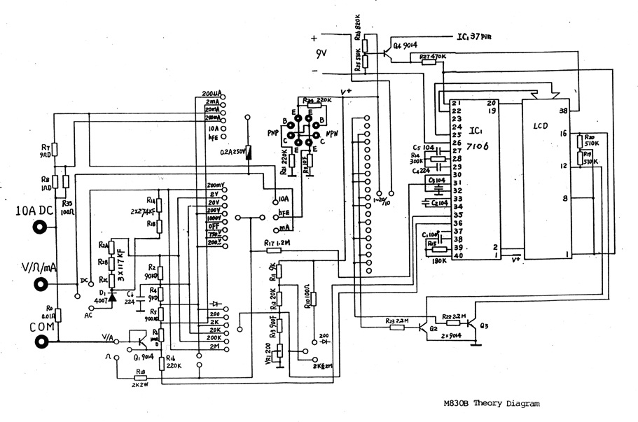

Kaptam egy használt multimétert, UNI-T M830B típusút, amely részben rossz.
Szétszedve láttam, hogy el van benne égve 2 ellenállás, olyannyira, hogy a színezést sem lehet kideríteni. Kicserélném őket, viszont így nem tudom milyenek kellenének helyettük.
Ha valakinek van ilyenje és megmondaná, vagy valaki tudna kapcsolási rajzot ehhez a készülékhez, azt megköszönném.

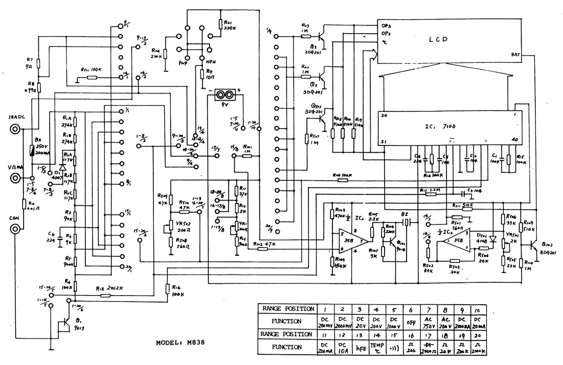

(#) mindenes válasza Blintux hozzászólására (») Aug 26, 2011 /
Heló!
A b tipusét megtalálod ebben a témában, ha a fényképező gép ikonra kattintassz, az alapét pedig mellékelem, ez nincs fent. Sok sikert a javításhoz
(#) mindenes válasza mindenes hozzászólására (») Aug 26, 2011 /
Most látom hogy a tied m830, elnézést ennek ez a rajza:

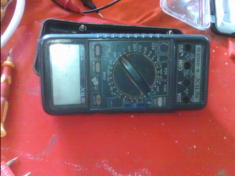

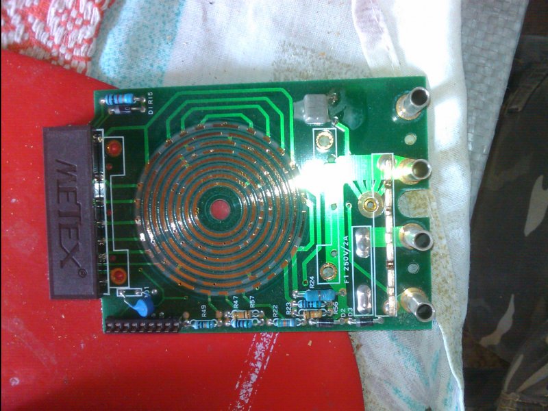

(#) Romulus hozzászólása Szept 27, 2011 /
Szevasztok!
Nekem is sikerült, régi jó műszeremet Metex 3650CR, tönkre tenni.
A nagyfeszültséget , sajnos nem bírta.
Működik, de nem jó értékeket ad.
DC 0,5V helyett 0,024V 1,6V helyett 0,65V stb.
Dióda vizsgálatnál a kezdő érték 110 ről indul az OL helyett. Az R24 felirat melletti ellenálláson sérülés nyomok. Lehet ez a hibás? A helyén rámérve 2ohm az ells.
(#) Hodinka válasza Romulus hozzászólására (») Szept 27, 2011 /
