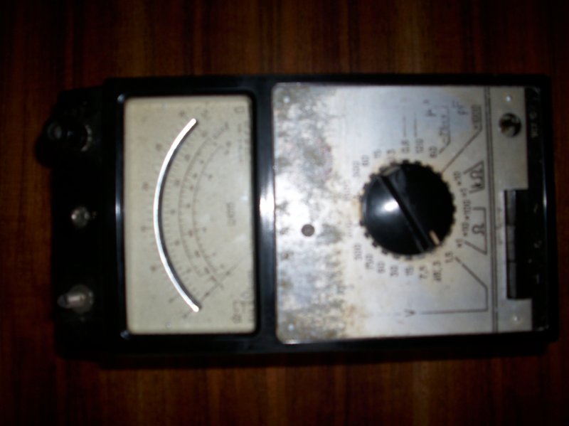

(#) (Felhasználó 54221) hozzászólása Aug 28, 2010 /
Ezt a multimétert hogy kell használni, melyik lyukba kell dugni a mérőzsinórt, alul melyik gombot mikor kell megnyomni?
(#) rascal válasza (Felhasználó 54221) hozzászólására (») Aug 28, 2010 /
Elég homályos a kép és alul felül sötét azokon a részeken, ahol látni kéne valamit. Akinek nem volt dolga ilyen típussal, az még találgatni sem mer így. Tudnál olyan képet felrakni (akár többet más-más nézőpontból, más részéről), hogy minden jól látszódjon? Pl ne pont szemből, hogy a vaku visszfénye elvakítson minden mást, vagy ne olyan szögből, hogy a megvilágítás pont a fényképezőgép lencséjébe verődjön a műszer előlapjáról. Mi a típusa?
(#) Alex2 válasza rascal hozzászólására (») Aug 28, 2010 /
És ne feledkezz meg a fényképezés legfontosabb eleméről: a fényről! Napfény vagy lámpa formájában.

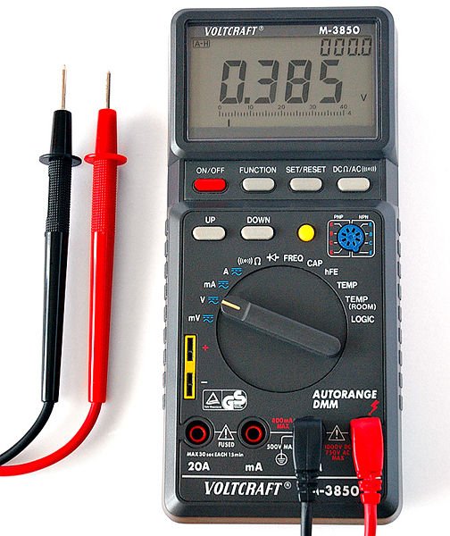

(#) nagy hoho hozzászólása Szept 11, 2010 /
Valakinek van tapasztalata az alábbi Voltcraft müszerrel kapcsolatban?
(#) kadarist válasza nagy hoho hozzászólására (») Szept 11, 2010 /
Annyi tapasztalatom van a Voltcraft márkával kapcsolatban, hogy az 1993-ban vásárolt VC96-osom a mai napig kifogástalanul üzemel. VOLTCRAFT VC 96
(#) bimbi válasza Saggitarius hozzászólására (») Szept 12, 2010 /
Biztosítékot kicserélem, mert nem látom benne a szálat. Amikor megvettem próbáltam mérni kapacitást, de nem mért, aztán nem is volt fontos, hogy azt mérjek, ezért nem foglalkoztam vele.
(#) nagy hoho válasza kadarist hozzászólására (») Szept 12, 2010 /
Köszi, Megrendeltem,remélem nem fürdök be vele. Sajnos az előző műszeremet sok évi használat után sikerült tökre tennem. Majd nem sírtam.
(#) SzervízMacska válasza nagy hoho hozzászólására (») Szept 12, 2010 /
Neked nem volt lassú ez a műszer? Metexben van egy ilyenem, anno' a frekimérő részét agyonvágtam, de végül is a lassúsága miatt csomagoltam vissza a dobozába, szinte újonnan... Most ezt használom, még Ő is újszerű állapotú, és hibátlan. :yes:
(#) nagy hoho válasza SzervízMacska hozzászólására (») Szept 12, 2010 /
Én nem találtam lassúnak,és amit szerettem benne az automata méréshatár váltás. Még meg van ez a műszered???
