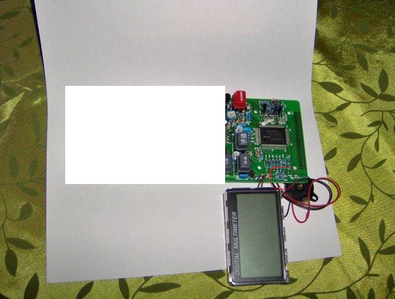

(#) zilah3 hozzászólása Jún 14, 2011 /
Helló!
Van egy Mastech MAS 345 Digitális multiméterem elment a kijelző világításom,mi lehet a probléma,van valakinek ötlete mit nézzek meg!
(#) zilah3 válasza Hodinka hozzászólására (») Jún 14, 2011 /
Helló!
Készíts már légy szíves egy olyan fotót a kijelző jobb oldala alatt lévő két egymás mellett lévő ellenállásokról,hogy a színkódot lehessen látni mert elszállt a panel széléhez közelebbi ellenállás!

(#) Hodinka válasza zilah3 hozzászólására (») Jún 21, 2011 /
Sajnos ezt rajz nélkül nehéz lesz megmondani.
