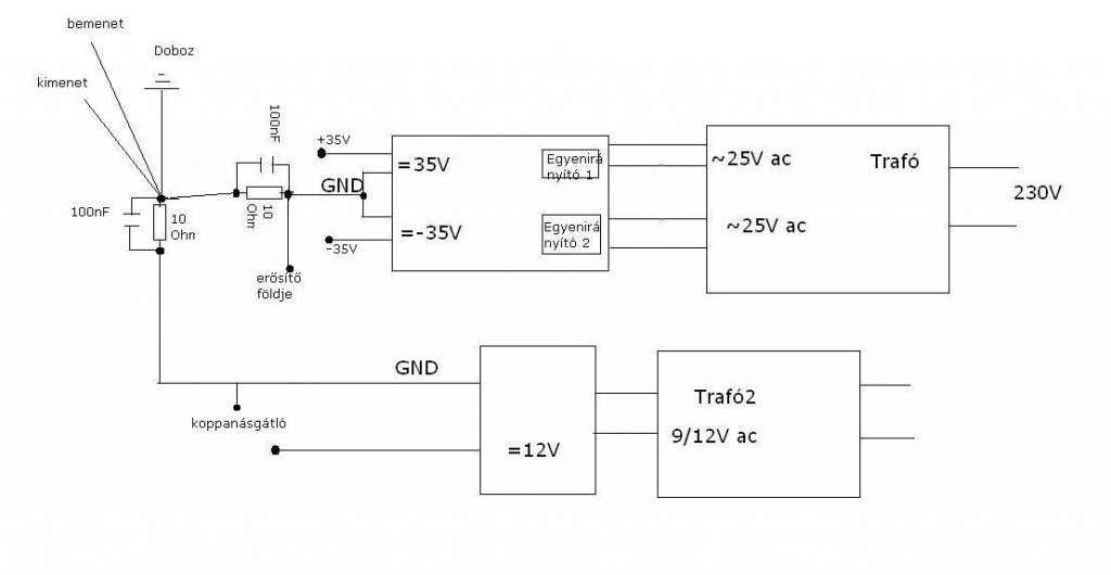

(#) c27 válasza emersys hozzászólására (») Okt 1, 2011 /
Helló.
Akkor az erősítő tápjáról csináltam egy kis összecsapott rajzot. Még mindig van egy kicsi homály, de ezzel a rajzzal remélem kitisztul minden. Szóval ha jól értettem eddig a bemenetet a dobozt és a kimenetet össze lehet kötni egy csillagpontba. A tápokat meg úgy kössem bele a csillagpontba hogy egy 10 ohmos ellenállással és egy 100nF kondival lássam el. Tehát a rajz szerint be van rajzolva minden, de az erősítőnek a földjét azt akkor ne a csillagpontból kössem rá hanem közvetlen a tápról? (ahogy a rajzon van)

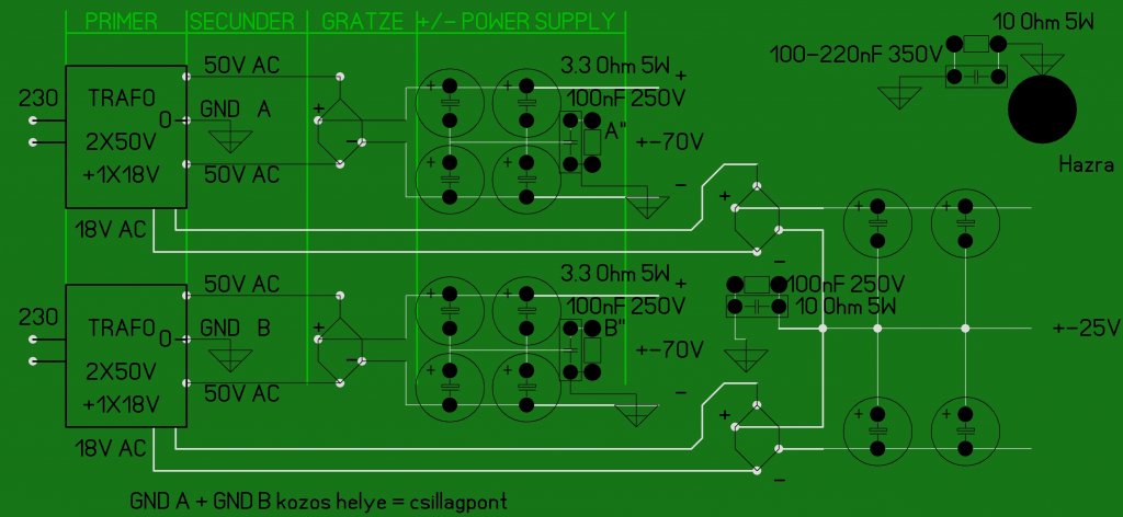

(#) emersys válasza c27 hozzászólására (») Okt 1, 2011 /
Hali.
Nem kell mindkét trafancsot egymáshoz képest 2x szűrni.
Elég csak 1x
Mellékeltem nálam pl, hogy van.
A képen nem jelöltem, de a nagy-telj táp, még továbbá szűrve is van, nem elég csak fel pufferelni (kisimítani), valamint maga a gratze is.
A jelföldet a csillagpontra egyszerűen egy 4.7 Ohm és 100nF párhuzamos kapcsolatával vidd rá.
, amik már a hangszóró felé, és más egyéb kezelőszerv felé irányuló (földpont , csillagpont) azt értelemszerűen, külön-külön kell kivezetékezni, szűrni azokat már nem kell!

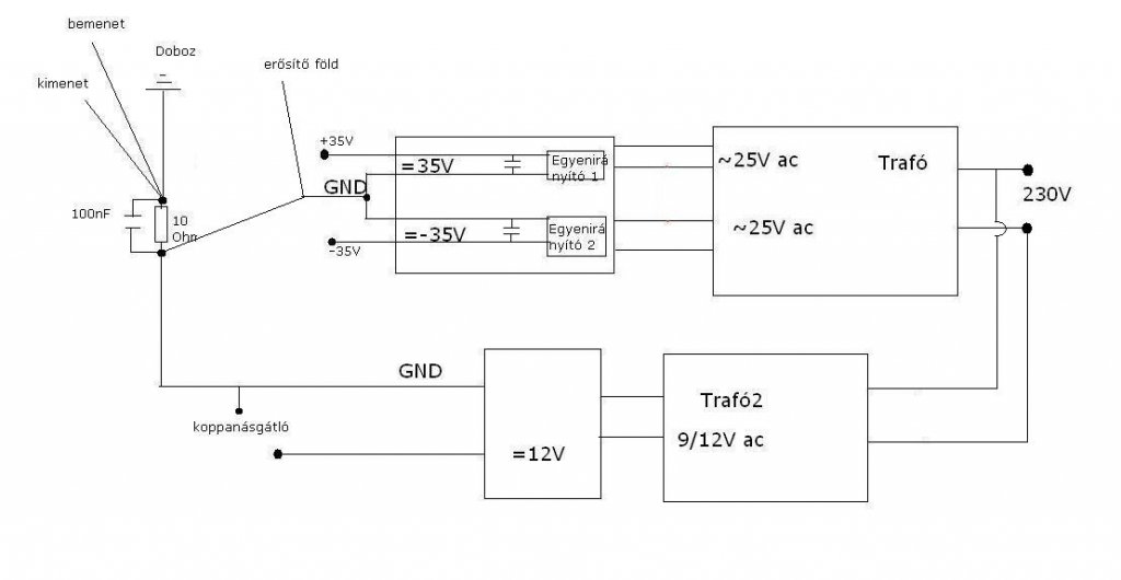

Helló.
A rajzodon nem igazán látom mi mivel van összekötve.
A graetznél mindenütt szűrsz az oké. A trafó ac ágában is szűrsz vagy hogy? A doboznál is kell szűrni? Nem értem ezt a sok szűrés minek kell, mivel azt mondtad az előző rajzomra hogy nem kell külön szűrni a táp után.
Felrakom ismét az egyszerű rajzom, de jobb lenne ha abba rajzolnád bele ha kell még valami elég ha teszel egy piros karikát oda ahova kell szűrés, mert a te rajzodat én nem látom át.
(#) agressiv válasza c27 hozzászólására (») Okt 1, 2011 /
Az mi, hogy 10Ohm ellenállás után viszed a kimenetnek a földet?
Rendben van!
Pár perc türelem..
