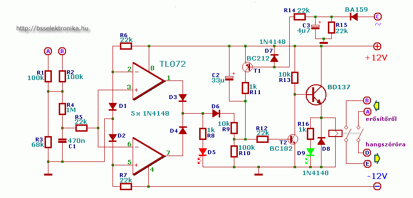

Minnél több oldalt olvasok el a témából,annál jobban nem tudom már hogy milyen védelmet kellene építenem a készülődő erősítőmbe. VF2- es végfokról lenne szó, +/- 42 volt tápról üzemelne( 2X 30V AC).A kérdésem hogy kifejezetten ehhez a táphoz nem e tudnátok valami bevált kapcsolást ajánlani,amiben van koppanásgátló,DC/AC figyelő,illetve egy hővédelem se ártana(az utóbbi nem fontos).A csatolt 4 védelem valamelyikén gondolkodom,de nem tudom hogy melyik lenne a legideálisabb,legbiztosabb.
Illetve muszály e külön tápról üzemeltetni a védelmet?
Válaszotokat előre is nagyon köszönöm.
(#) reloop válasza RobyBoy hozzászólására (») Nov 27, 2011 /

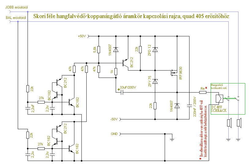

Szia! Ezzel a problémával küzdöttem én is. Lett belőle egy megoldás 48V-os relével: Bővebben: Link
Ez is tökéletesen működik, és csak 11mA-t fogyaszt.

Amit felsoroltál mind jó. Mások tapasztalatait olvasva, célszerű a lehető legkevesebb alkatrészből megépíteni - csökkentve ezzel a meghibásodás esélyét. Ennek a követelménynek Alkotó javaslata felel meg a legjobban.

A szekunder feszültség figyelése nem igényel tápfeszültségenként átméretezés, mivel az egyutas egyenirányítás és a csúcsegyenirányított feszültség effektív értékének 2,82-es arányát figyeli, mely közel konstans.
A védelem3 lenne az a kapcsolás, amit a legkevésbé ajánlok. Előnyben részesíteném azokat amelyek a hálózati feszültség rövid kimaradása esetén is újraindítják a bekapcsolási késleltetést.

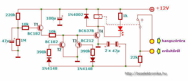

(#) Haliapu válasza RobyBoy hozzászólására (») Nov 28, 2011 /
Szia, én ezt használom 1998.óta és tökéletesen működik. Bármilyen táp feszültséghez belehet állítani egy kis számítással. Ha az R1 ellenállst meg duplázod nyugottan rákötheted mind a két vég fok kimenetét. A relé feszültségét pedig a D10-es zéner cseréjével állithatod be.

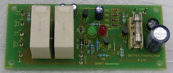

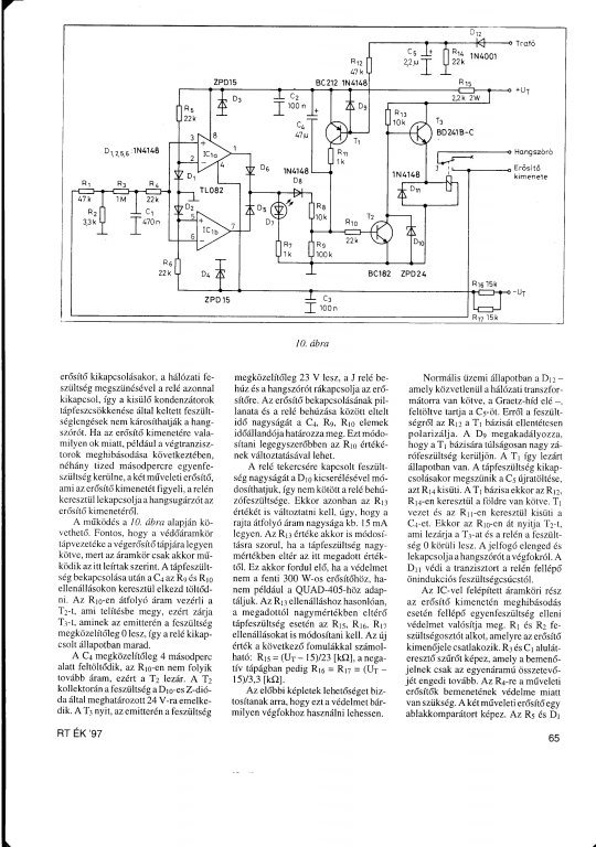

Sziasztok. Az én problémám, egy giantsound-os hangfalvédő áramkörrel van. A típusa: GP 2-M. Azt tapasztalom, hogy ha az erősítőt nagyobb terhelésnek teszem ki, olyankor lekapcsolja a hangszórót, működésbe lép a védelem, és világít a clip led is. Mielőtt a védelem közbelépne, fel fel villan a clip led is. A védelem áramköre külön szekunderről kapja a tápfeszt, 15 V váltó feszültséget, ahogy a speckója kéri. Egy másik erősítővel is használtam már ezt az áramkört, és ott is ugyan ez a hiba lépett fel vele, ugyan így volt táplálva. Segítségeteket előre is köszönöm.
(#) szamóca válasza tirisztortetróda hozzászólására (») Nov 29, 2011 /

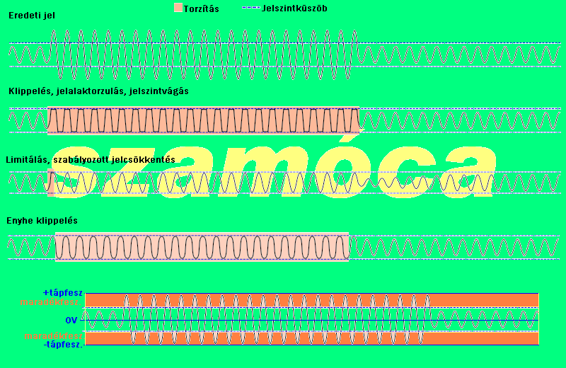

A típusszám két érintkezős jelfogóra utal. Ha clippel, akkor jól működik, hiszen nem engedi a vágott egyencsúcsokat a hangsugárzókra. Ez így helyes. Ha "kijavítod" örülnek majd a hangszóró kereskedők.
A váltófesz. figyelés a koppanási tranziensek elkerülésére kell, nem az egyenfesz. figyelésére.
(#) tirisztortetróda válasza szamóca hozzászólására (») Nov 29, 2011 /
A váltó fesz, a tápfeszültsége az áramkörnek nem ? Az oké, hogy ezzel együtt megvalósítja a késleltetett bekapcsolást, azt értem. A clip nevű led akkor világít elvileg, ha a kimeneten dc feszültség jelenik meg, vagy rosszul tudom ? És ilyenkor lekapcsolja a relé a hangszórót. Az én problémám az, hogy kb 40-50w-os teljesítménynél elkezd villogni, majd világítani a led, és ezzel egy időben lekapcsolja a hangfalat. Ezek után a hangerő leteker, pár másodperc múlva, újra visszakapcsolja a hangszórót. Nem szeretném boldoggá tenni a hangszóró kereskedőket, pont ezért kérdezek.
Tegyél fel egy kapcsolási rajzot a prominens védelemről.
A cippelésről, készítettem egy rajzot, hogy könnyebben megértsd.
Ha van szinuszgenerátorod, és szkópod, akkor könnyen kiderítheted, hogy jól működik-e az áramköröd.
(#) reloop válasza szamóca hozzászólására (») Nov 29, 2011 /
Szia! Nem túl bonyolult áramkör. Szokatlanul kevés tranzisztort látok benne.

(#) jakusv válasza tirisztortetróda hozzászólására (») Nov 30, 2011 /
Szervusz!
Azért kapcsol be, mert nagyot esik a tápod, ahonnan adod neki a 12-15 V-ot. Túl van terhelve olyankor, amikor kikapcsol. Használj erősebb tápot, vagy adj neki egy kisebb trafóról váltófeszt. Hiába a külön szekunder, az ugyanazon a magon van. Vagy a legygyszerűbb, ne hajtsd ki annyira. Az áramkör jó, korábban én is azt használtam.
(#) tirisztortetróda válasza szamóca hozzászólására (») Nov 30, 2011 /
Szia. Köszönöm a rajzot, meg tanulmányozom. A védelem rajza sajnos nincs meg nekem, és nem is találtam rá egyértelműen. Valószínűleg marad a visszarajzolás.
